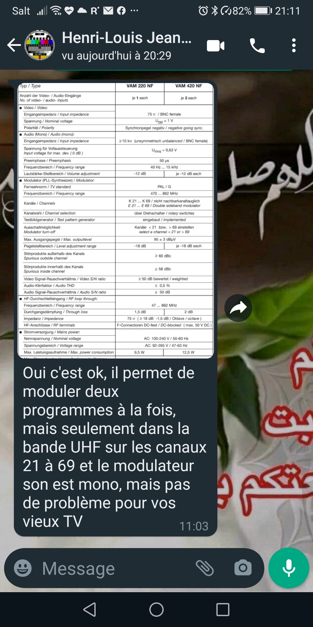

Selon JHL oui c’est ok et c’est conforme …
Pour le 2eme modulateur c’est pour son Mono et pour UHF et pour 2 appareils a la fois donc c’est ok mais je ne sais pas pour les télé couleurs
Voilà le 2eme
La description
Contenu de la livraison : lot de 1. Plage de sortie réglable : UHF, pour l’alimentation des signaux audio/vidéo dans une alimentation d’antenne existante. Sortie : 1 HF ; Perte de transmission à 860 MHz : 2 dB ; Max. Niveau de sortie : 95 dBµV, max. Consommation électrique : 12,5 W
La réponse de JHL:
