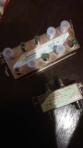

Voilà je viens de trouver chez moi ces répartiteurs! Mais à vérifier

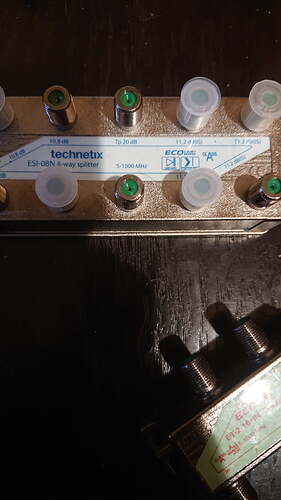

Technetix ESI-08N 8 way splitter où il y a des Tp 20 db et autres 10.8 db et 11.2 db
C’est quoi tp ?

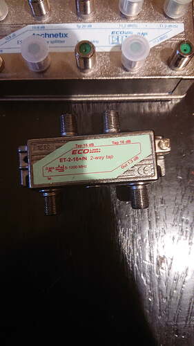

Puis le 2eme ET-2-16+/N 2 way tap et avec une entrée in et une out et 2 Tp 16 db!?
Le premier c’est ok, c’est un répartiteur 8 sorties avec des atténuation différentes, mais cela ne pose pas de problèmes dans le cas présent.
TP. c’est une prise de test atténuée de 20 dB pour tester et mesurer le signal.
Les autres sorties entre 10.8 et 11.2 dB sont des sorties « normales » qui vont, dans le cas d’un immeuble, dans chaque appartement.
Le second c’est un dérivateur double avec deux dérivations atténuées de 16 dB et une sortie pour la suite de la colone ou ligne de distribution atténuée de 1,3 dB.
