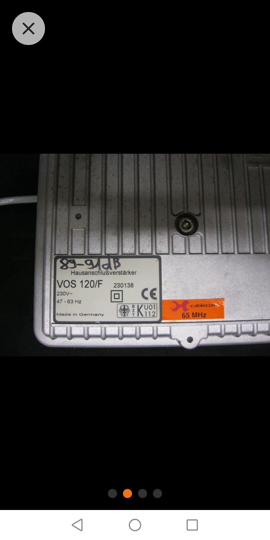

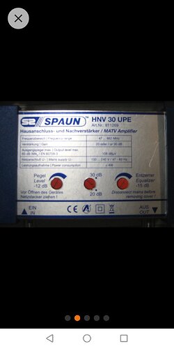

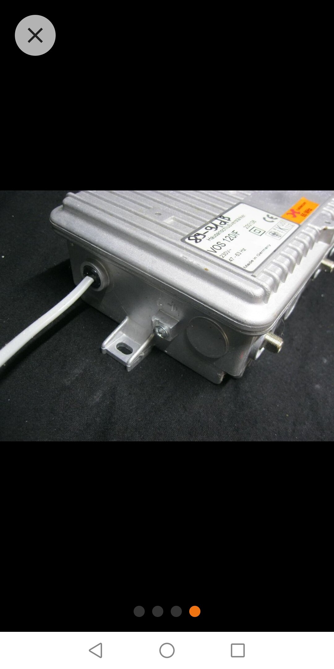

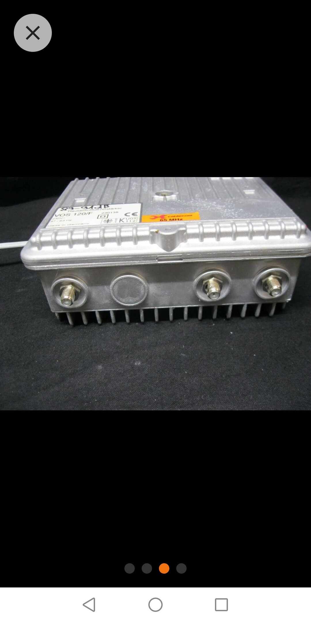

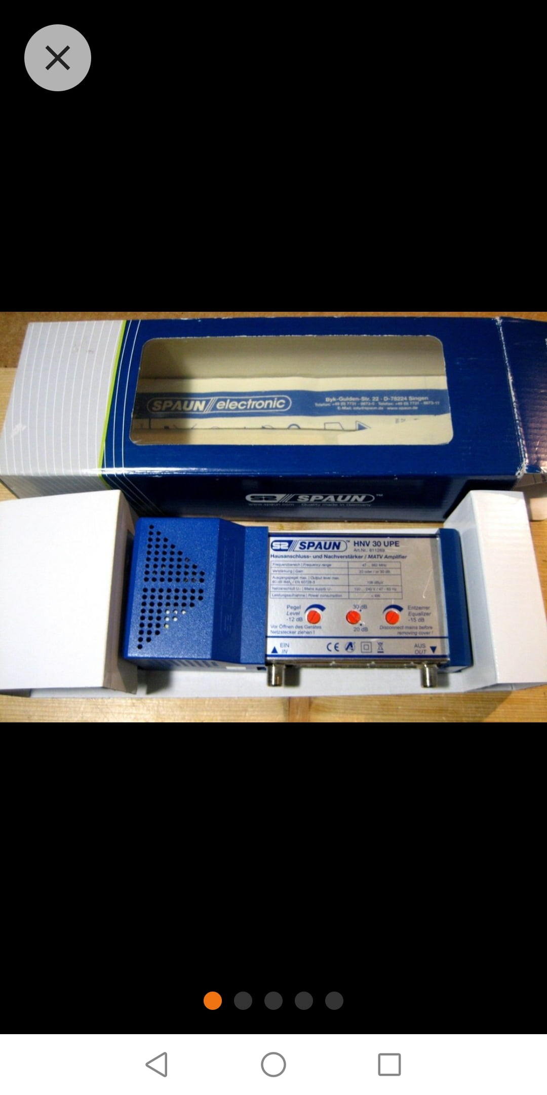

J’ai trouvé cet ampli sur Ricardo avec réglage aussi , est ce qu’il fonctionne aussi comme modulateur ?
Et un 2eme de upc cablecom
Non, apparemment c’est un simple préampli d’antenne large bande :frowning:
Merci kiki et donc ne vaut rien pour mon cas
