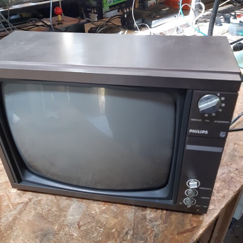

Petite tv noir et blanc des années 80 30cm de diagonale
bon ce type modèle on en a vu défiler plein dans les années 80 je ne sais pas si il n’a pas été aussi produit a la fin des années 70 mais je ne pense pas vu sa technologie c’etait poste pas cher léger pratique capable de fonctionner secteur ou batterie il fut produit par diverses marque en parfois en plusieurs couleurs d’ébénisteries.

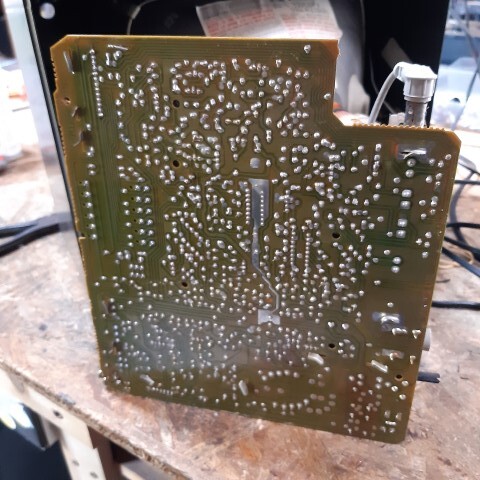

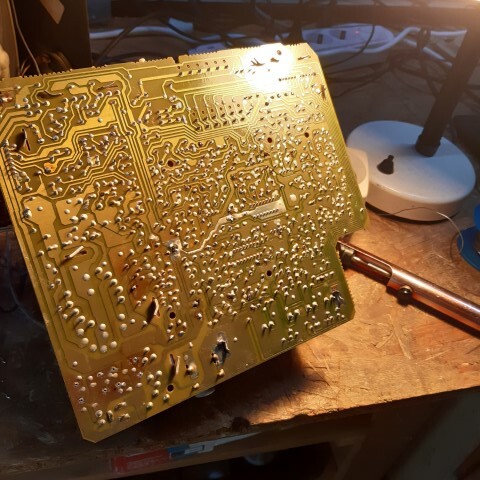

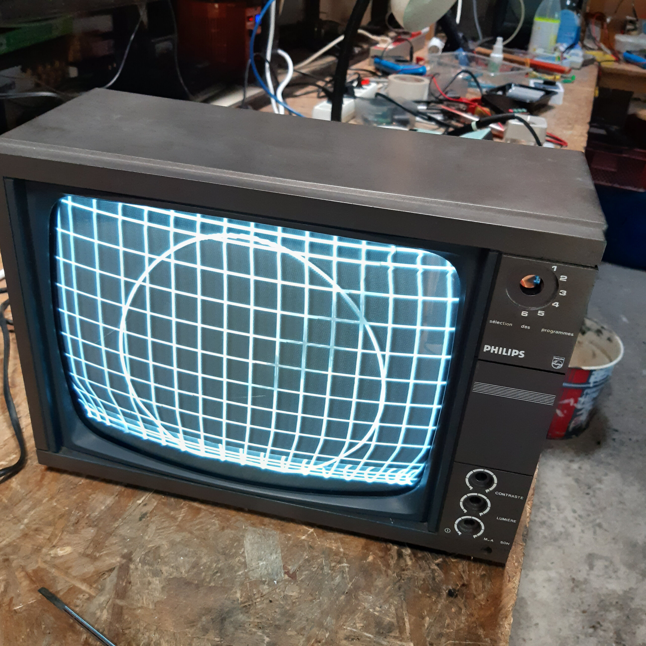

J’ai intégralement refait le téléviseur pas mal de petit problème et ce matin j’ai fait aussi une belle connerie j’avais un mauvais contact encore je ressoude j’avais oublié d’teindre le poste une petite fumé que je ,n’ai pas localiser puis un drôle de bruit ensuite j’ai rebrancher il s’allume de nouveau mais non seulement les canaux s’étaient un peu décaler et j’ai un problème avec l’horizontal qui tremble selon contenu d’image.

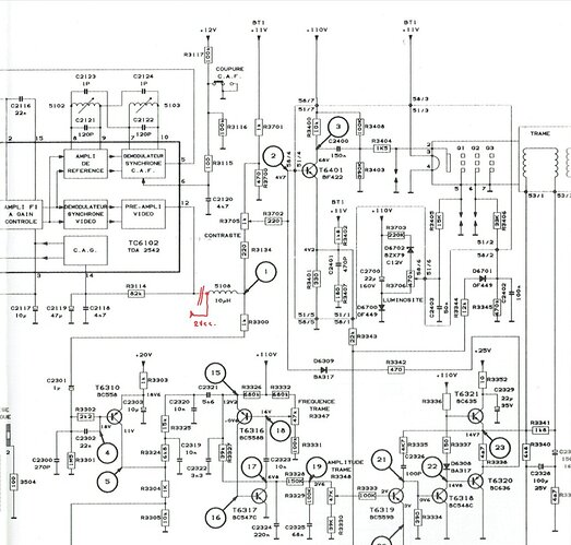

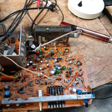

Quelqu’un a directement le schéma pour faire une entée video( ça m’évitera de chercher) sur ce poste ou alors je pense que sur ce poste on peut se connecter directement quelque part il se trouve que j’ai rien ou presque rien garder en schématèque j’ai trop de choses que je remets en service et fait au coup par coup pour les schéma vu que des semaines plus tard j’aurais même oublié ou je les ai foutu.

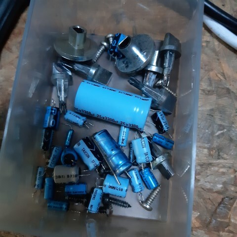

la chose constaté comme j’avais tout testé pour en faire un poste comme presque neuf(selecteur rotatif merdique et potard idem) est qu’environ la moitié des condos chimiques sont soit mort soit téllement foireux qu’il vaut mieux presque ou tous les remplacer pour pas etre emmerdé vu que la finalité est de les faire tourner pendant env 10heures par jours voir même les laisser brancher 24/24 pendant des semaines l’avantage c’est qu’avec ces téléviseurs c’est tout a fait possible pas mal on été utilisé par soucis de budget fin années 80 jusqu’en 2000 env pour de la télésurveillance y eu des lots par palettes j’avais trouvé cela marrant.

peut-être un schéma approchant ici
ou là

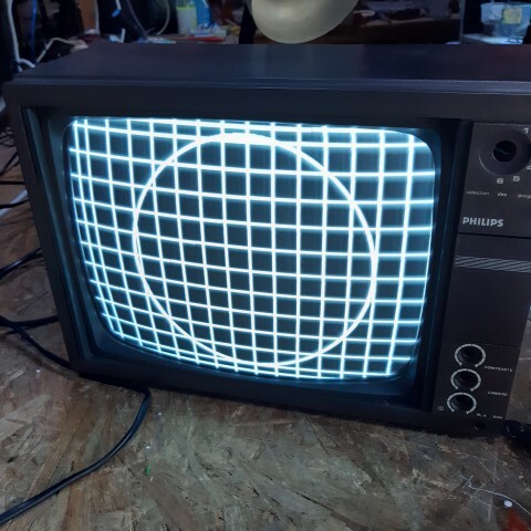

Ton tv Philips est un TV a châssis TX3F, sorti en 1984… TV noir et blanc 31 cm 12/220V. Sélecteur rotatif 6 présélections pour le modèle France norme LL’ et 12 présélections pour le modèle multi standard BG(I?) LL’.
Ces tv se refaisaient très bien, le rotacteur, bien révisé comme un mécaswitch de magnétoscope (désoxydation contacts et balais ressorts retendus), et la sélection des canaux fonctionnait comme au premier jour…
Ces TV, commercialisés de 84 a 90 (sous differents aspects et couleurs d’ébénisterie ; commandes à droite, en dessous de l’écran) étaient économiques et robustes, tout en ayant une qualité d’image respectable, les tubes étaient durables.
De bons modèles bon marché, très appréciés en seconds téléviseurs ou pour les étudiants, ou en camping.

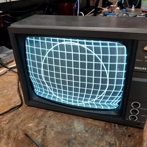

bonjour,merci le poste rouge montré a une petite panne de filtrage secteur soit du au 3300uf 25volt de tête de filtrage soit tout simplement a une diode du pont d’alim ou encore ce fut le cas pour un des miens pour ôter doute brancher en 12 vols alim labo .Si encore soucis le regul ou une capa dans la section balayage h. Parfois rare le petit condo secteur sur le secondaire mais souvent c’est parcequ’il s’est dessoudé et ce n’est pas si visible et après aussi mauvais contact très fréquent niveau sélecteur mais cela n’apparait pas comme cela à l’écran sur mire ou encore probablement soucis sur la mire tjs être sur de son matériel de test avant de bêtement rechercher des pannes inexistante le poste est et apprait simple mais en fait il a pas mal de petit trucs à revoir en principe juste remettre en service on y passe si on tout ce qu’il faut sous la main env 1h00 et il marchouille dans le pire des cas ou chance et il tourne impec mais c’est rare maintenant .amicalement à tous ,wilfrid

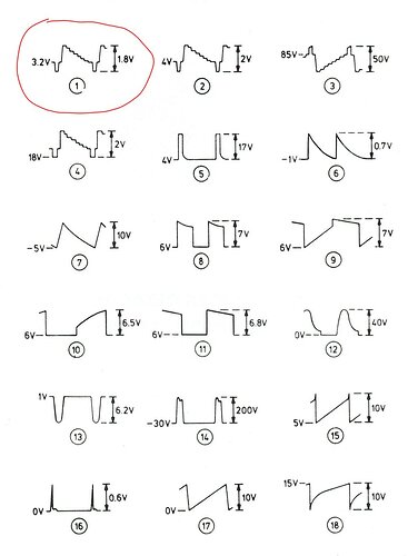

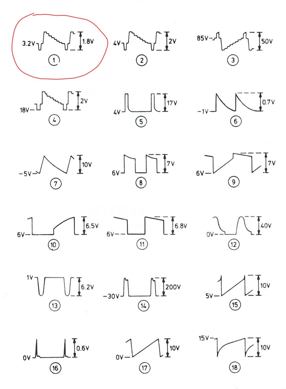

Une entrée vidéo semble assez simple a faire, le problème c’est qu’il faudrait environ 2 V selon les oscillogrames.
Un petit amplificateur avec deux transistors comme celui-là trouvé sur le web pourrait convenir :
Valeurs des résistances éventuellement à adapter :
  1. Pour une alimentation plus élevée que 5 V
  2. Pour un point de fonctionnement avec une composante continue de 3,2 V en sortie comme sur l’oscillograme 1, selon le texte en anglais il s’agit du diviseur de tension R1 - R2.
Le site en anglais :

Pour y intercaler une entrée vidéo, le chassis est équipé des mêmes circuits que le TVC 12. par la suite on y montera un circuit d’ adaptation niveau et impédance, identique à celui du TVC 12 entre la broche 20 péritel, et les étages vidéo et synchro( sans les circuits de commutation lente ) avec impédance 1 V Crète sur 75 ohms( norme NFC 92250, pour les péritels )
l’ampli ne serait peut être même pas nécessaire.
1,8Vcc ça correspond à peu pres à une sortie video standard sans charge 75 ohm.
donc la sortie video à vide du pong devrait certainement le faire.

merci amusant on voit souvent en liaison c1 un 10UF plutot qu’un 1 cela n’a pas l’air critique je me trompe ??
Il faut un condensateur d’assez grande capacité pour passer correctement les fréquences basses du signal vidéo, mais pas trop grande pour que la composante continue, restituée par le diviseur R1 - R2 et la diode, soit faite assez rapidement, sans « pompage » lors des transitions entre images claires ou foncées.
C’est du moins mon analyse …
rebonjour ,merci et d’après vous si on met un condensateur plastique non polarisé cela fonctionnerait pareil ???
Oui, ce qui compte c’est la valeur du condensateur.
En théorie un 10µF plastique non polarisé irais aussi bien et sans se poser la question du sens de branchement …Mais en pratique il sera énorme (problème de place) et risque d’avoir une certaine inductance parasite (risque d’atténuer les fréquences les plus élevés)

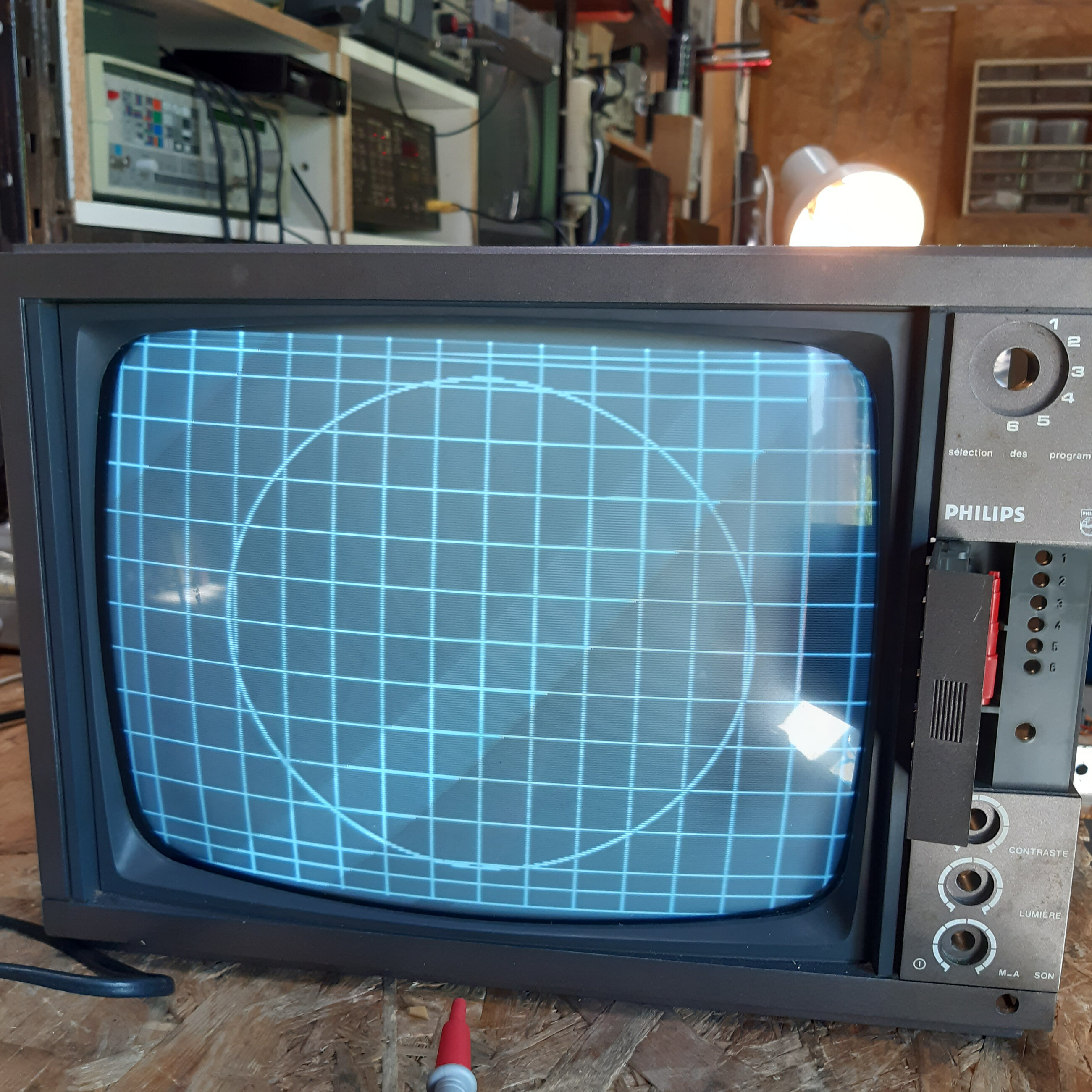

Bon voilà j’ai fais l’entrée vidéo cela fonctionne parfaitement en PAL où en SECAM pour le NTSC standard 3 58 américain ou japonais cela fonctionne parfaitement avec ma mire je ne dispose pas de la borne auquel se moniteur va être dédié remplaçant un modèle de 1970 japonais que j’ai dépanner mais qui ne sera pas d’une grande fiabilité dans le temps surtout si on veut s’amuser avec pendant plusieurs heures ou le laisser brancher tout simplement pour une exposition sans craindre de finir d’user le téléviseur d’origine qui a été pour l’occasion transformer bizarrement d’ailleurs plutôt du bricolage rapide que quelque chose de sérieux d’ailleurs sur le Philips j’ai pas vraiment fait beaucoup mieux sauf que je n’ai pas massacrer le poste mais j’ai fait comme eux je me suis même pas embêté à mettre du fil blindé par contre c’est légèrement mieux soudé pour être en moniteur direct c’est très simple il suffit tout simplement pour ne pas être embêté par le signal HF de retirer le régulateur 12 volts qui en fait alimente la section fi. Merci à celui qui m’a fourni le bout de schéma qui m’a évité de rechercher et en fait j’étais déjà tombé dessus par contre je n’avais pas le schéma et d’ailleurs je n’ai plus le schéma complète ce poste qui n’est en fait pas très utile sauf pour avoir les références des composants sans avoir à se casser la tête. Donc après tous ces essais tout semble fonctionner parfaitement sauf lorsque j’utilise la console chinoise NTSC là j’ai quelque chose de véritablement curieux où je ne trouve pas vraiment la logique en fait puisque tout appareil correct à partir de Ma mire en Philips configurer en NTSC 3 58 mais lorsque c’est branché sur la console l’affichage perd par moment un top de synchro vertical lors d’un changement de tableau ça encore c’était pas trop grave mais là ce qui m’inquiète et que je ne comprends pas c’est que j’ai sur toute la verticale un manque de linéarité mais je ne dois pas employer le bon terme et c’est très difficile de faire une photo de cela en fait les lignes verticales ne sont pas droites et ce n’est pas partout pareil dans l’image c’est vraiment très curieux en fait c’est juste une question de principe pour comprendre car sur une borne de type pong ça ne posera absolument aucun problème puis en fait j’aimerais bien pouvoir aussi corriger ce problème comme ça je l’aurais en plus dans les pannes possible.
