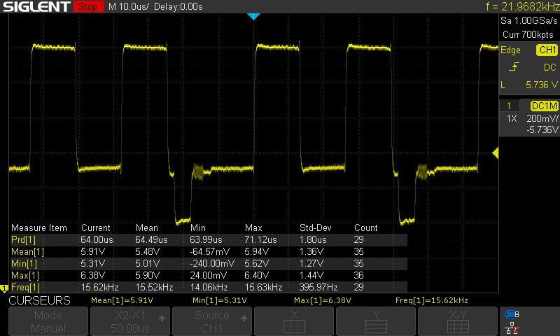

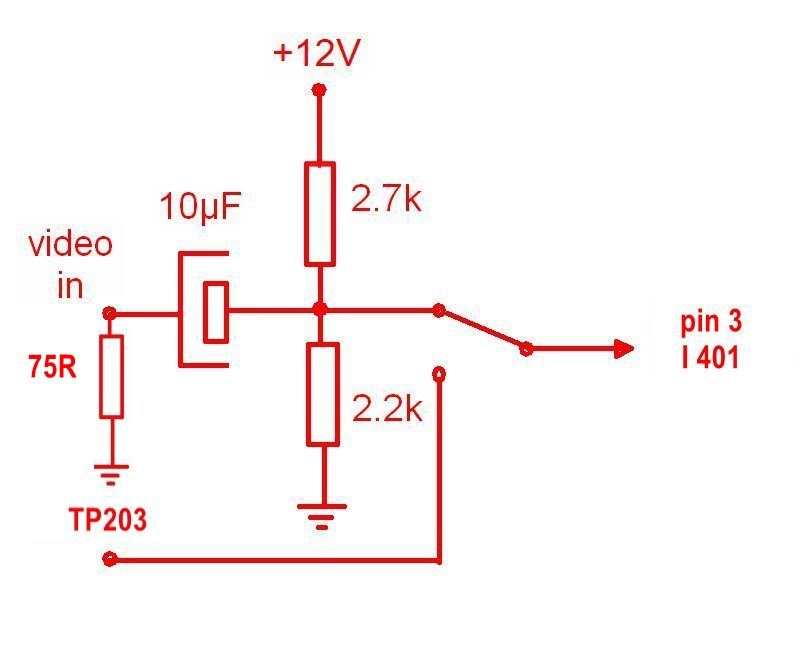

Retour Ă  la discussion technique autour du projet d’ajouter une entrĂ©e A/V (Composite Pal ou RVB)

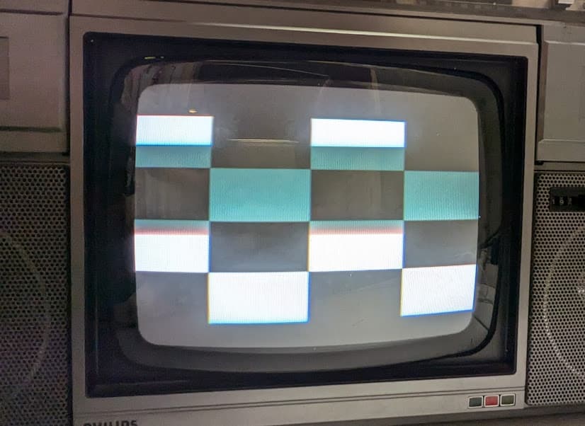

Voici la capture du signal au niveau du TP203 avec une pseudo-mire de type damier qui n’est mĂȘme pas en 4/3.
La piste injection en PAL semble donc prometteuse mais je vous laisse en débattre :slight_smile:
(Ayant beaucoup (trop?) d’attente sur ce projet, je reste ouvert aux propositions orientĂ©es RVB si vous avez des idĂ©es. Je rappelle que j’ai injecter sur doctsf toute le documentation technique pour les Ă©ventuels aventuriers)

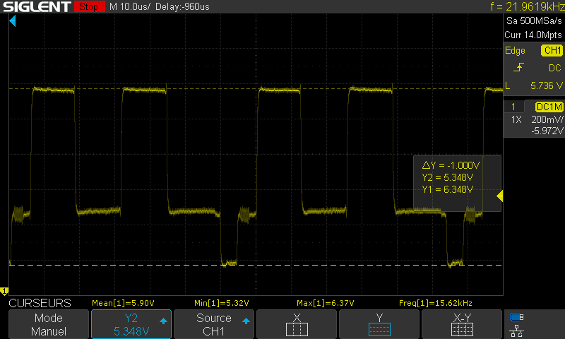

La vidĂ©o est positive et s’étale de 5,32V (fond de top synchro) Ă  6,40V (blanc), c’est Ă  dire un peu plus de 1V cĂ c (1,08V).
On peut donc y appliquer une vidĂ©o externe standard (1V / 75 ohm) Ă  travers un condensateur de 10 ”F en coupant la sortie du dĂ©modulateur et en polarisant l’entrĂ©e de I401 au moyen d’un pont de rĂ©sistances.

On part donc sur le mĂȘme principe que pour le petit Yoko N&B a ceci prĂšs que l’on adapte l’impĂ©dance avant le condo.
Je vais tester ça et je reviens avec le résultat !
Il faudra peut-ĂȘtre adapter le pont de rĂ©sistances (Ă©ventuellement abaisser la 2,7k) pour s’approcher un peu plus de la tension moyenne Ă  l’entrĂ©e de I401.
Oui, j’ai justement prĂ©vu de mettre un potard pour ajuster au mieux.
Je vais mĂȘme tenter de faire correspondre les graphs Ă  l’oscillo avant d’injecter !
Il faut voir qu’avec ce montage le niveau du noir va bouger Ă  l’entrĂ©e de I401 en fonction du contenu vidĂ©o, alors qu’il doit ĂȘtre relativement constant en provenance de la dĂ©modulation.
Cependant il doit y avoir un clamp au niveau du noir dans I401, ce qui fait que ça ne devrait pas trop poser de problÚme.
Il vaudrait peut-ĂȘtre mieux rĂ©duire la capa d’entrĂ©e Ă  1 ”F plutĂŽt que 10 ”F vu l’impĂ©dance du pont diviseur supĂ©rieure Ă  1k.
Ah je prend note. Je vais faire des tests avec une capa plus faible.

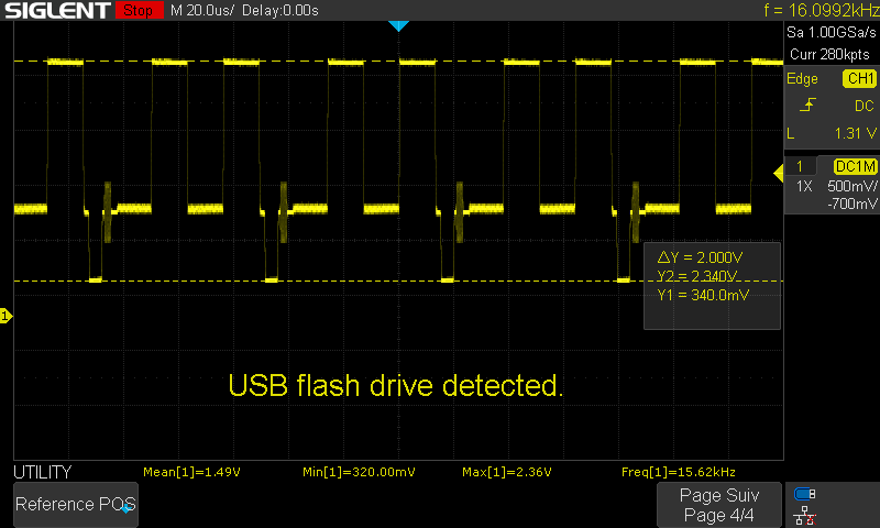

Question: mon signal source issue du raspberry est plus important que celui du tuner, je suis a 2V crĂȘte a crĂȘte
 Une adaptation est donc Ă©galement a prĂ©voir?
Le Raspberry donne 2V à vide ou raccordé sur 75 ohms ?
Si c’est Ă  vide et si la sortie est prĂ©vue pour une charge de 75 ohms, la tension devrait passer Ă  environ 1 V crĂȘte Ă  crĂȘte quand on le raccorde sur 75 ohms.
Si c’est 2V quand il est raccordĂ© sur 75 ohms il faut mettre une rĂ©sistance sĂ©rie de 75 ohms (ou 68 ohms) entre la sortie du Raspberry et l’entrĂ©e vidĂ©o.
C’est effectivement une mesure rĂ©alisĂ©e a vide. :sweat_smile:
Je vais faire passer le signal au travers du petit circuit d’adaptation rĂ©alisĂ© selon tes conseils, ça devrait donc rentrer dans l’ordre.

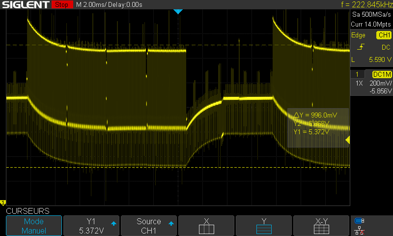

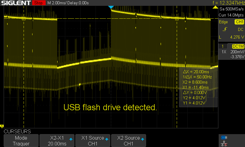

Voici deux captures, en sortie du montage d’adaptation, non reliĂ© au circuit.
la premiĂšre avec la capa de 10uF et la seconde avec celle de 1uF.
Ma source 12Vdc est également a revoir, celle ci est bien bruitée.

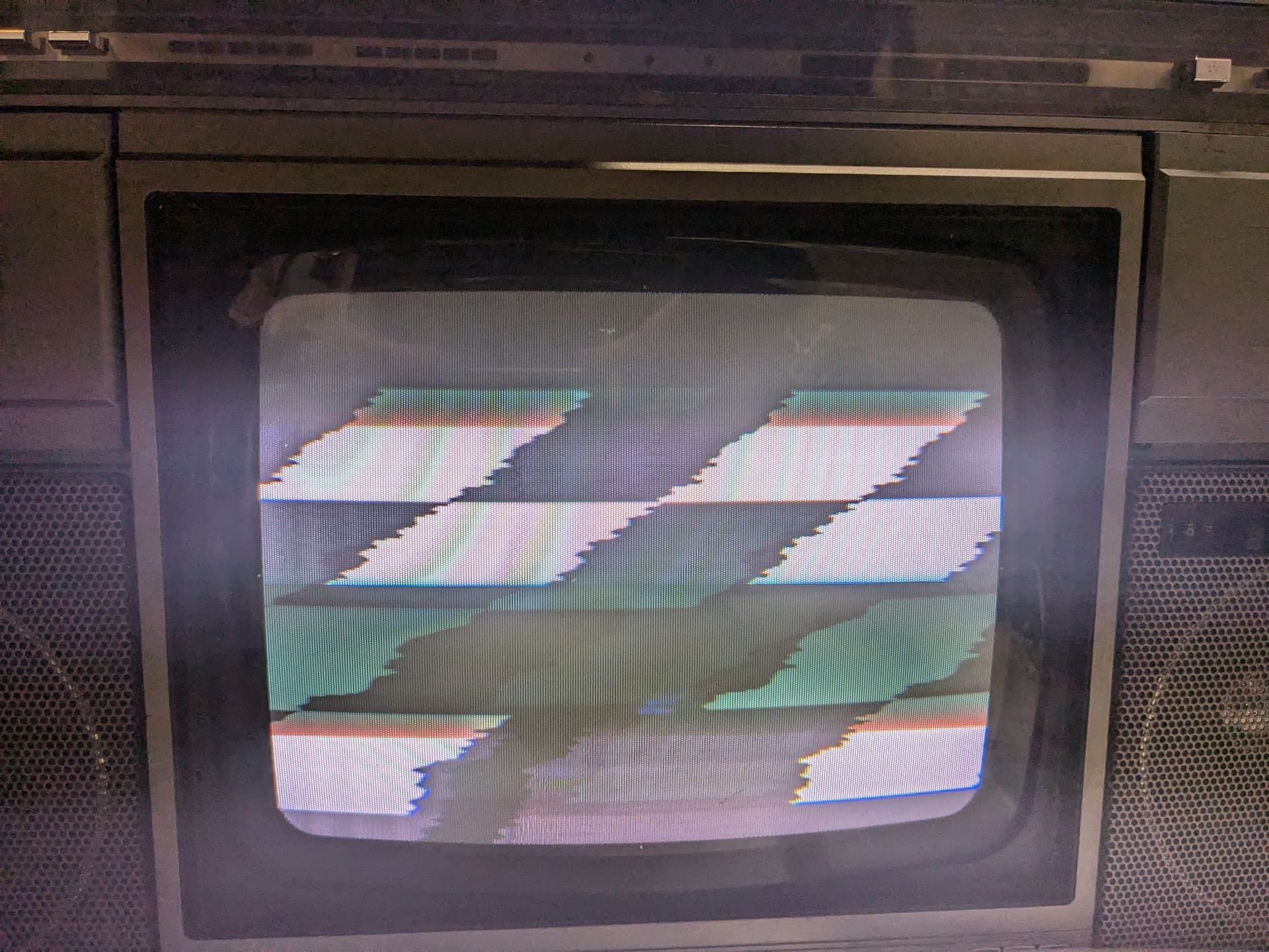

Bonjour la compagnie.
Voici donc le rĂ©sultat d’un injection de signal PAL dĂ©calĂ© en tension, sur TP203 . En pratique j’ai isolĂ© L206 et je me suis mis sur sa sortie.
R234 est toujours de la partie donc.
Le rĂ©sultat est trĂšs mitigĂ©. J’ai une image, mais elle est complĂštement instable, bruitĂ©e et dĂ©formĂ©e.
Est ce un rĂ©sultat prĂ©visible au regard du signal injectĂ©? J’ai du mal a imaginer pouvoir rattraper cela avec les rĂ©glages du poste :sweat_smile:
Est-ce que l’image est stable verticalement ?
Si oui tu devrais pouvoir rattraper le déchirement horizontal avec le réglage de fréquence ligne (horizontal hold).
Si ton 12V est bruitĂ©, c’est normal que cela pose un problĂšme car le bruit de l’alim se retrouve divisĂ© par 2 Ă  l’entrĂ©e vidĂ©o. Suivant la nature du bruit (reste d’alim Ă  dĂ©coupage) ça peut perturber la synchro horizontale en plus de se voir sur l’image.
Si tu ne peux pas avoir une alim propre, il faudrait monter une cellule de filtrage avant le pont diviseur 2,7k / 2,2k. Par exemple une R d’environ 100 ohm sur le +12 suivie d’un condensateur de 100 ”F Ă  la masse.
D’autre part les oscillogrammes que tu as publiĂ©s plus haut montrent qu’il vaut mieux garder 10”F pour le couplage du signal d’entrĂ©e.
En vidéo les signaux sont asymétriques.
Si on remplace une liaison directe par une liaison capacitive l’amplitude crĂȘte a crĂȘte
peut ĂȘtre doublĂ©e.(voir oscillogramme ci dessus)
Il faut que l’étage aval puisse accepter cela.
Oui mais lĂ  l’amplitude est dĂ©terminĂ©e par une connexion directe Ă  la 75 ohm ce qui doit limiter l’amplitude Ă  1 VcĂ c (si l’impĂ©dance de source est bien 75 ohm), la liaison capacitive Ă  relativement haute impĂ©dance est aprĂšs.
Pour rĂ©pondre a la question de @marceljack , je n’arrive pas a stabiliser l’image non
