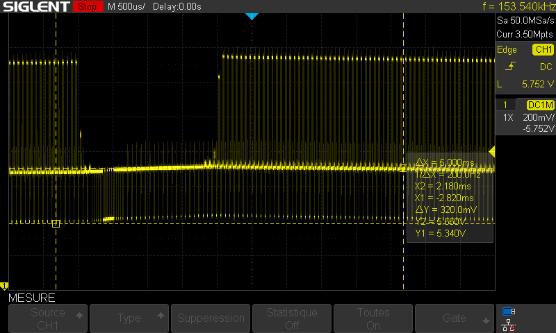

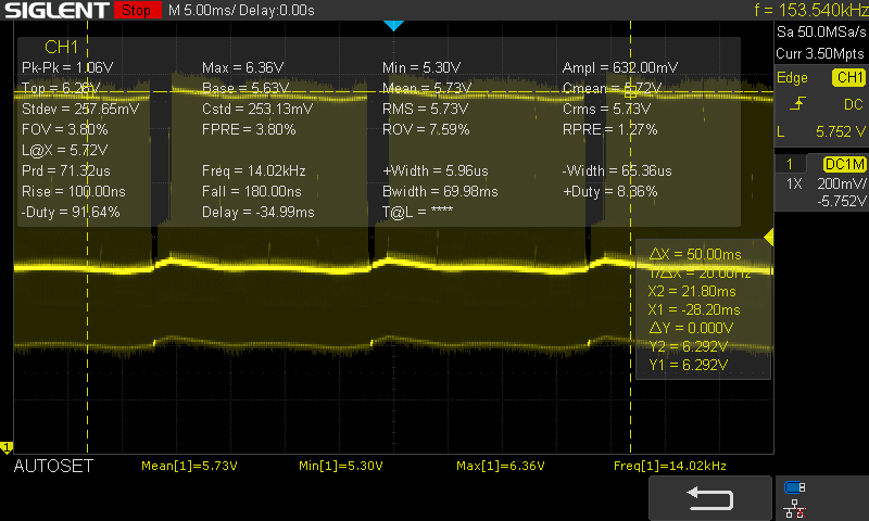

Arrivant aujourd’hui Ă  dĂ©gager un peu de temps pour bricoler, je viens de tester l’injection avec une source plus propre (sortie 22Vdc du transfo) : le signal est bien plus propre mais le rĂ©sultat est identique ! Je vous joins un oscillogramme du signal que j’injecte si cela peut avoir une chance de vous aiguiller.

J’ai du mal Ă  interprĂȘter la quantitĂ© de mesures de votre oscillo Siglent, notamment les mesures de temps.
Pour résumer, votre mire en quadrillage est-elle aux normes?
Pourriez-vous SVP essayer une autre source vidéo comme un tuner TNT,

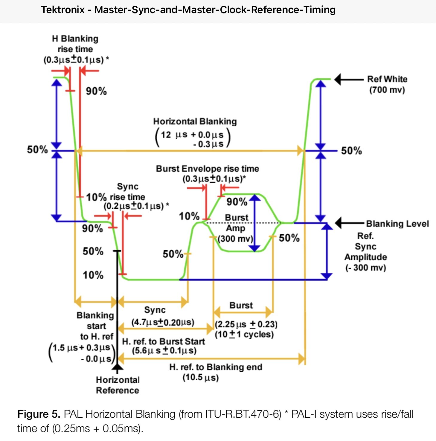

Formes signaux vidĂ©o H et V & « timings Â» :
Merci @jhalphen de vous intéresser à mon problÚme.
La source c’est pas une mire mais un Raspberry Pi qui affiche une image de Damier (DIstribution LibreElec)
Le rĂ©sultat est le mĂȘme quand j’affiche l’image Ă  l’aide du lecteur multimĂ©dia d’un rĂ©cepteur TNT.
Selon moi, on peut donc écarter un problÚme de source.
Je suis d’accord sur le fait que le nombre de capture rend l’analyse complexe.
Je vais donc tĂącher de recĂąbler le poste pour refaire un oscillogramme de rĂ©fĂ©rence (image passant par le transmetteur / tuner) et le comparer avec celui de l’image que j’injecte au travers du montage d’ajustement de la tension.
Le but étant de comparer tout cela avec les schémas de principe que vous avez partagé.

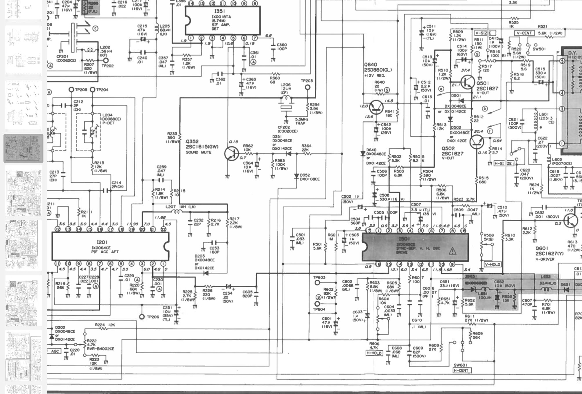

Je crois comprendre ce qui se passe; avec la mire Raspberry Pi ou TNT / DVD via la nouvelle entrĂ©e vidĂ©o que nous essayons de crĂ©er, vous n’avez plus de Synchro pour asservir les oscillateurs H et V.

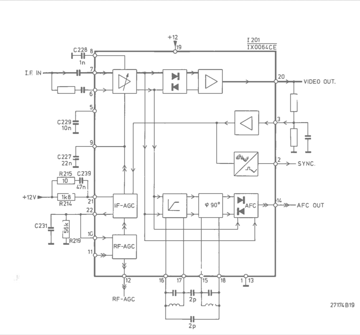

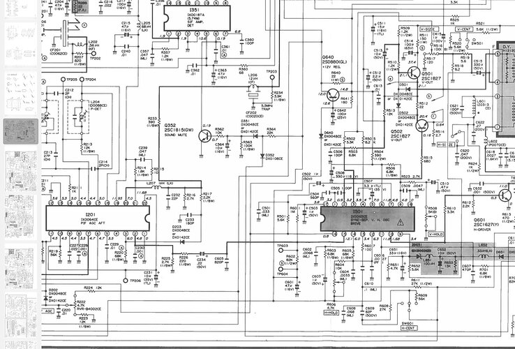

si nous regardons les circuits intégrés du TV (extrait doc SAV)

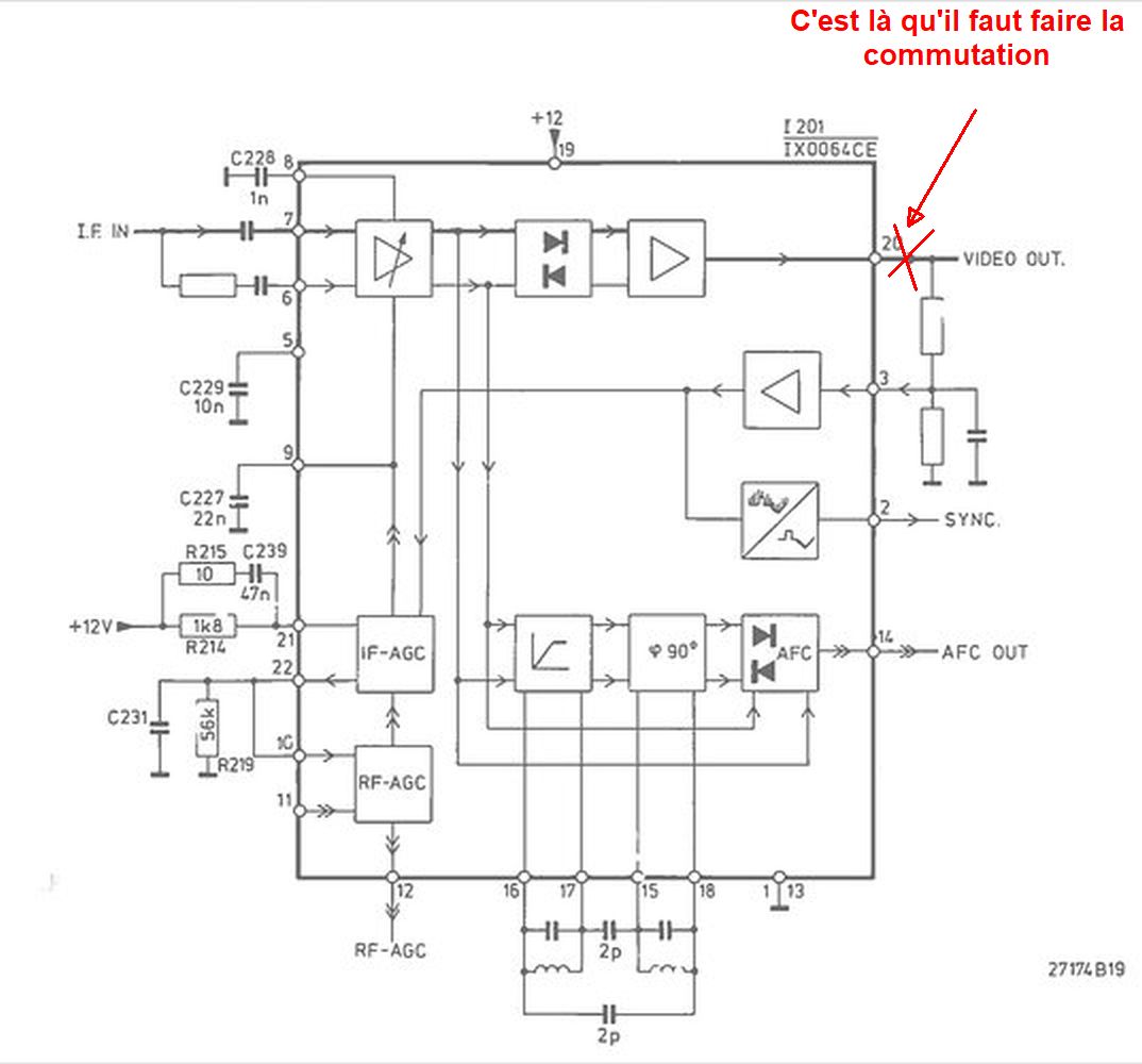

le CI IX0064 (I201) traite la FI Vision + détection.
La vidéo sort en 20 et la synchro en 2 :

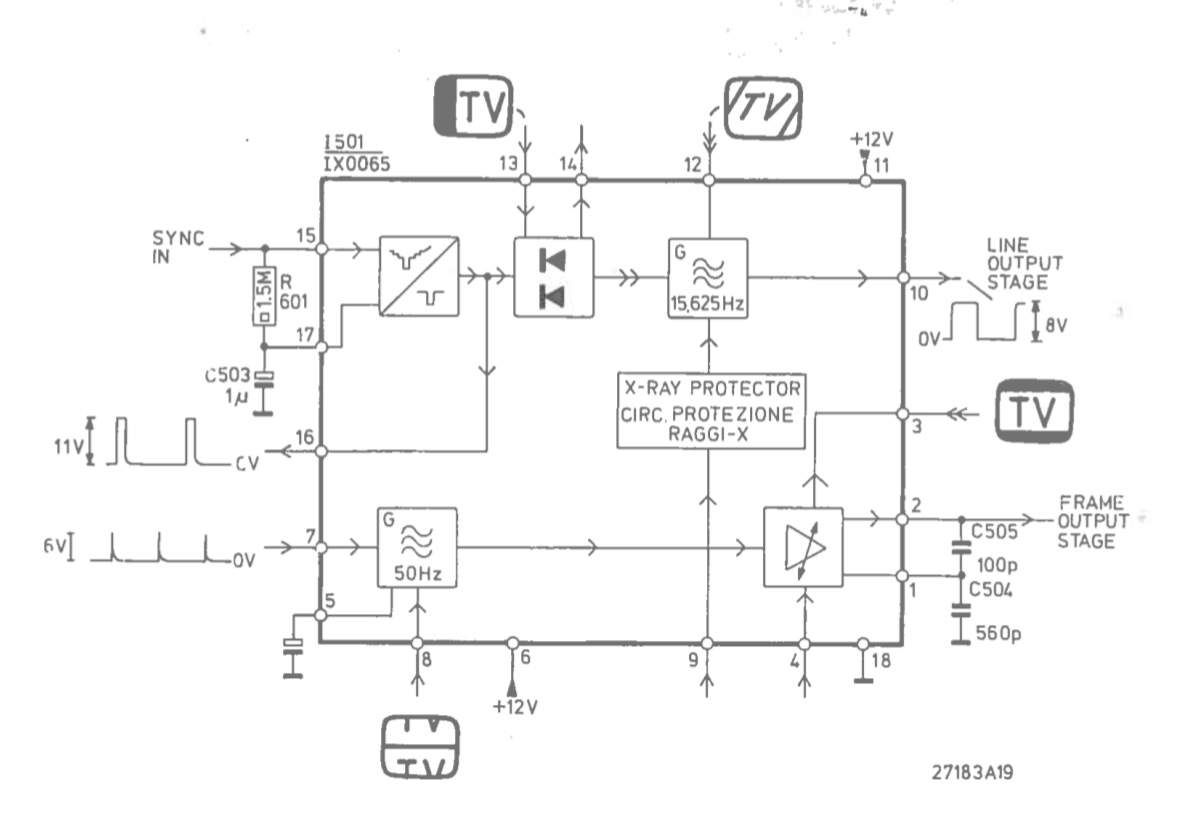

Le CI suivant IX0065 (I501) reçoit la Synchro, génére les oscillateurs H et V + préampli pour attaque finale H et V.

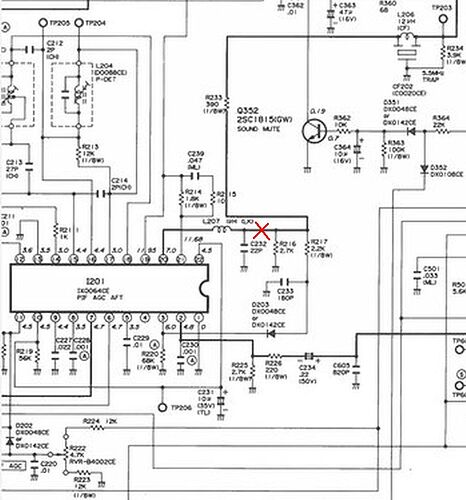

Regardons le schéma de cette section du TV :
il y a une liaison sĂ©parĂ©e de la vidĂ©o pour la synchro entre le CI de dĂ©tection et l’entrĂ©e des gĂ©nĂ©rateurs H et V (2 vers 15) :
Donc avec l’injection externe actuelle, le CI gĂ©rant le H et V est privĂ© de synchro.
Il va falloir extraire la synchro de la vidĂ©o externe pour l’envoyer aux gĂ©nĂ©rateurs de balayage.
Vos avis SVP, correct ou je me suis planté?
PS: les 2 circuits IX64 & 65 ne sont pas décrits dans les bibliothÚques habituelles.
Cordialement
jhalphen

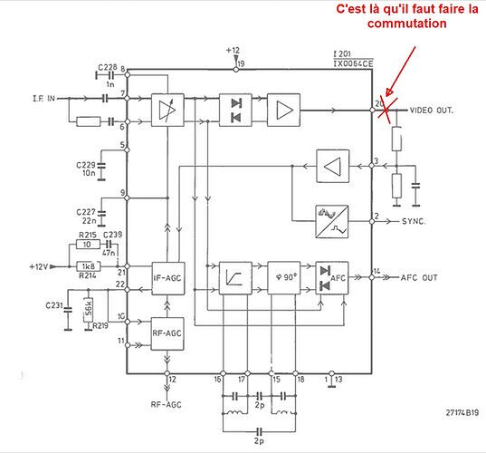

Bonjpour,

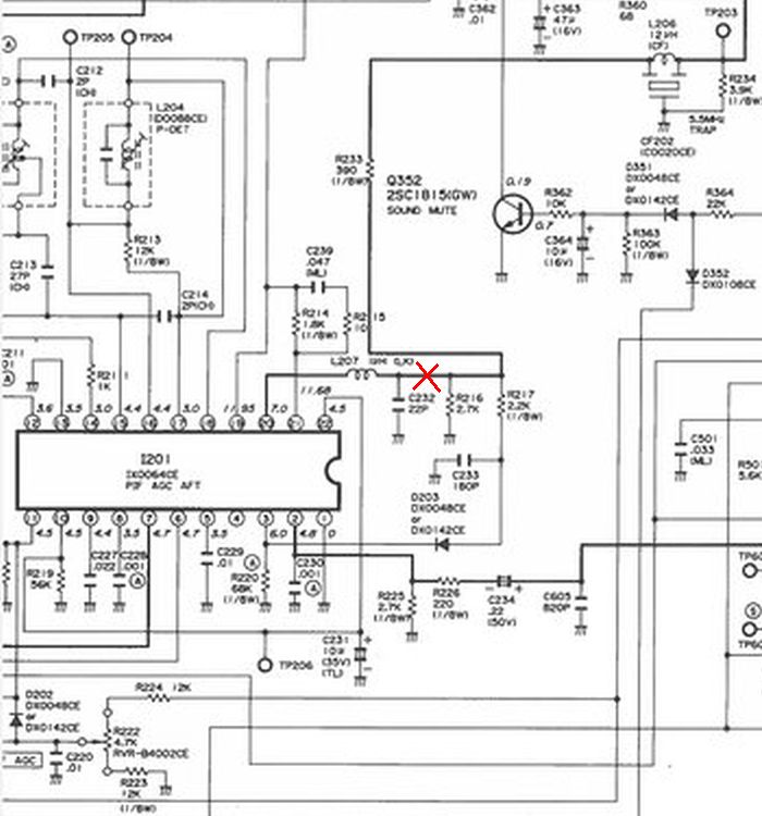

Effectivement JĂ©rĂŽme a raison, le sĂ©parateur de synchro est dans le circuit FI vision, il faut donc injecter la vidĂ©o externe en amont de sa rĂ©injection Ă  la pin 3 sinon il n’y a pas de synchronisation sur la source externe.
Voir ci-dessous:
C’est Ă  dire Ă  l’endroit de la croix sur le schĂ©ma de l’appareil:
Ah! un grand merci @jhalphen pour votre analyse pointue et merci Ă  @marceljack pour l’ajustement sur la mĂ©thode d’injection.
:ok_hand:

@jhalphen avait bien raison!
L’injection effectuĂ©e lĂ©gĂšrement en amont a donc permis de rĂ©cupĂ©rer la synchro!
Une grande étape de franchie grùce a votre aide messieurs.

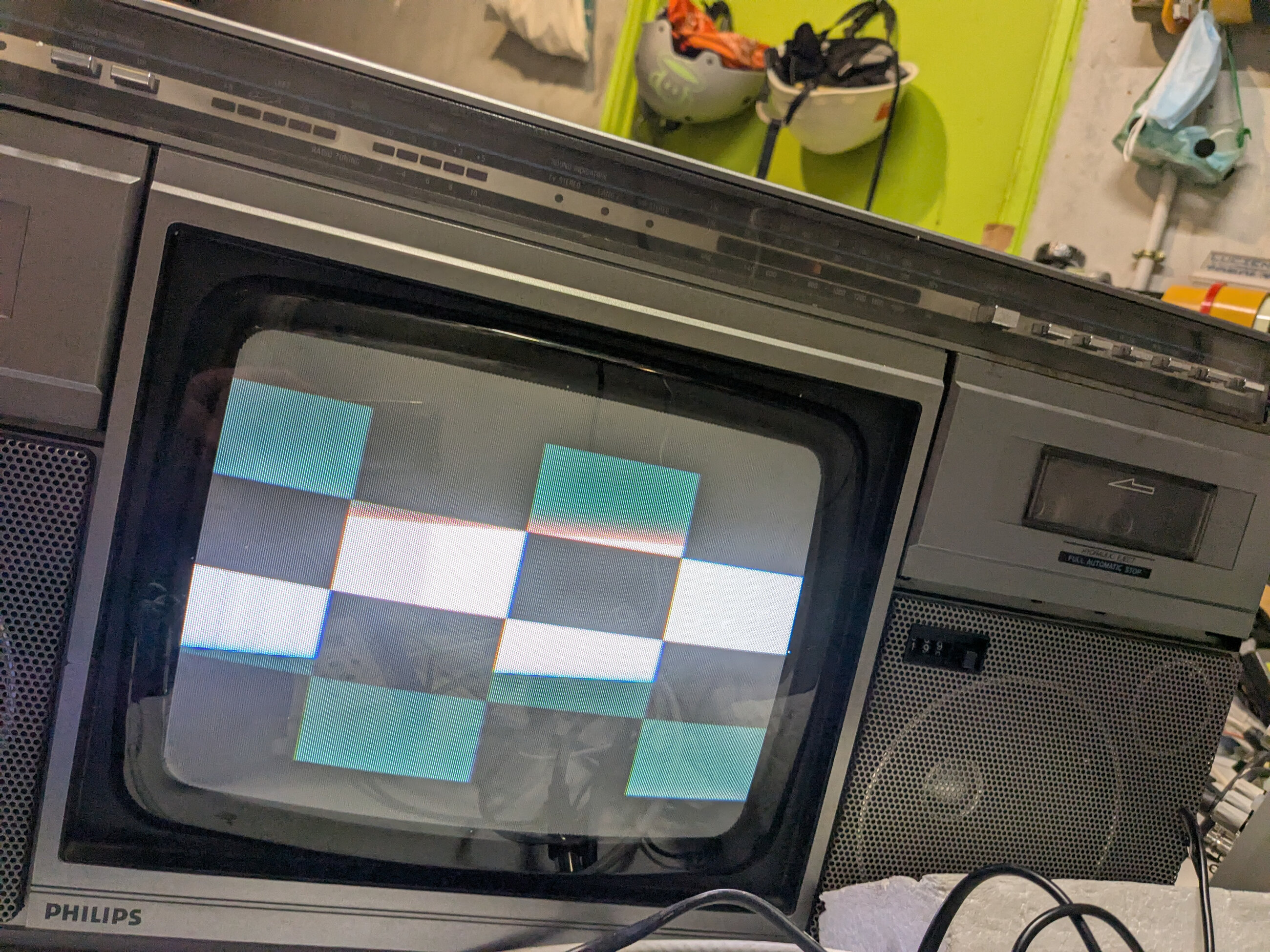

Voilà mon combiné modifié et installé dans mon salon. (qui sert aussi de salle de jeu pour ma fille)
Comme c’est le cas sur mon JVC 3090 modifiĂ©, j’ai ce fichu problĂšme de synchro trame sur les contenus en 16/9.
Quelle est la cause selon vous, et comment le régler ?
Une fois de plus merci pour votre expertise.
Je serais curieux d’avoir votre avis sur la rĂ©ponse que m’a faite ChatGPT Ă  ce sujet.

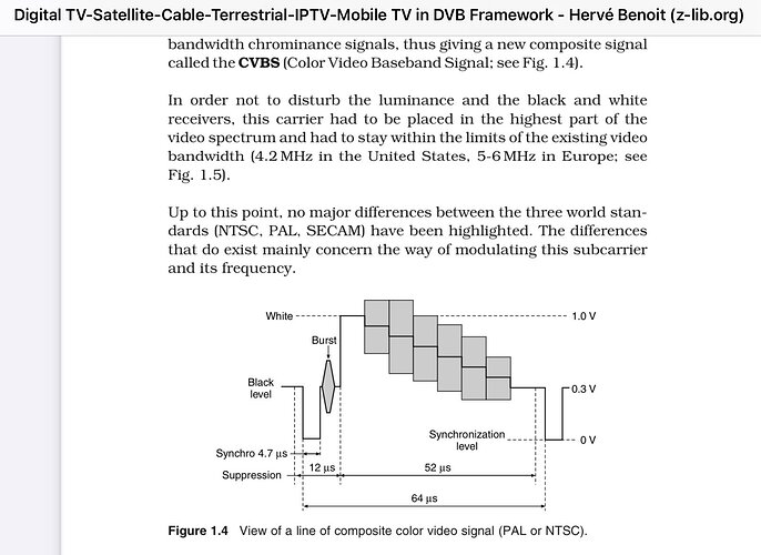

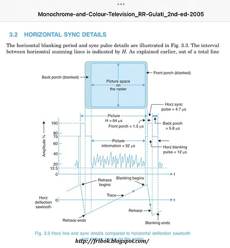

Bizarre on dirait que tu as un mauvais clamping du signal vidĂ©o, qui devient perturbant sur des images assez claires. Ta synchro verticale quand elle est incorrecte, on voit que l’horizontale est assez limite (verticales se dĂ©forment selon le contenu de l’image). N’y aurait-il pas une mauvaise constante de temps dans un filtre RC?
Il aurait fallu faire une entrĂ©e vidĂ©o avec les mĂȘmes composants qu’ une entrĂ©e VidĂ©o sur la broche 20 des PĂ©ritel( sans les commutations, bien sur ), avec des resistances de 75 Ohms, mais avec une entrĂ©e CINCH qui remplace la broche 20 des PĂ©ritel( 1V crete sur 75 Ohms, conforme NFC 92250 SCART )

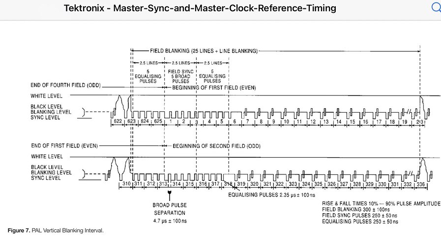

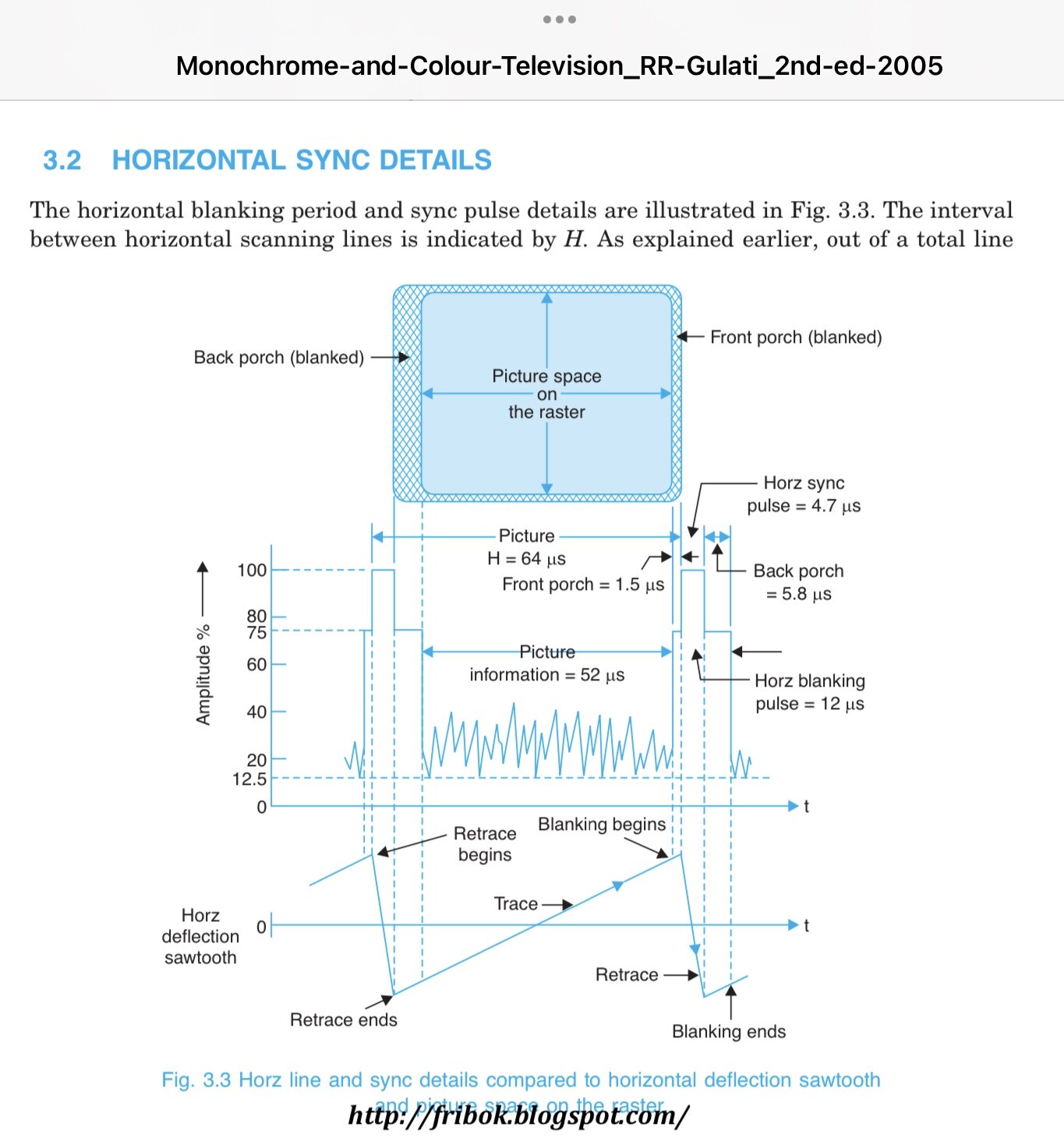

En fait dans les images 16/9 en format « letterbox Â» c’est la transition entre le contenu vidĂ©o et les parties inactives (au niveau du noir au dessus et au dessous de l’image) qui est interprĂ©tĂ©e Ă  tort comme le dĂ©but de la synchro trame par le sĂ©parateur de synchro.
Cela doit de plus dépendre de la luminosité de la partie vidéo active.
Une solution pourrait ĂȘtre de ne pas envoyer d’images 16/9 en format letterbox mais en mode plein Ă©cran 4/3 et de corriger le format au moyen du rĂ©glage d’amplitude verticale.
Sinon la vraie solution serait de rĂ©aliser un circuit de clamp au niveau du noir sur le signal vidĂ©o en entrĂ©e mais c’est assez compliquĂ©.
