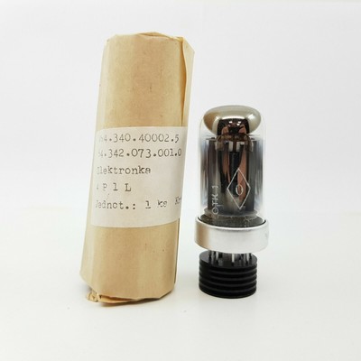

Vous pouvez aussi utiliser un tube russe 4P1L, selon un des schémas de Pierre GENET, contenu dans le lien que je vous ai donné plus haut, que voici :
En vente ici par exemple :
Houla ! 35 euros ? ça pique un peu ! A propos, quelqu’un a t’il des nouvelles de Pierre Genet ?
