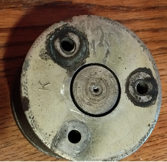

Je n’avais pas pensé aux points de colle, je vais tenter cette méthode. Merci beaucoup !
La force de l’aimant des années 30 est impressionnante…
Nickel la technique préconisée par Radiolo ! :grinning:

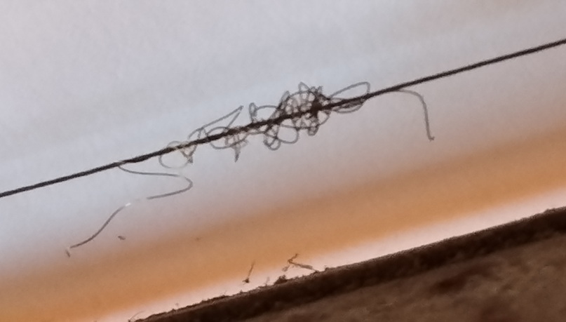

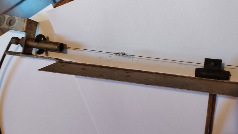

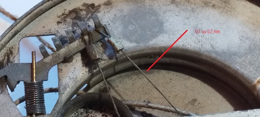

Afin de poursuivre la restauration de mon 456, je m’interroge sur le remplacement du câble d’entrainement de l’aiguille du CV.
Il est pas mal abimé, trouve t-on encore ce type de câble qui est un vrai câble d’environ 0.1 à 0.2 mm au pied à coulisse ?
J’ai quand même peur de la difficulté du démontage et remontage. Avez-vous déjà fait ce remplacement ?
Merci.
Ah oui ! il est prudent de ne plus faire de recherches de stations , et urgent de le remplacer avant que ça fasse « ptooïnng » et finisse en sac de noeuds !
Pour trouver ce type de câble ou un équivalent, et les éventuelles fournitures qui vont avec genre colliers à sertir ou émerillons : Voir un magasin d’article de pêche ! (voir du coté des fils de bas de ligne pour carnassiers)
