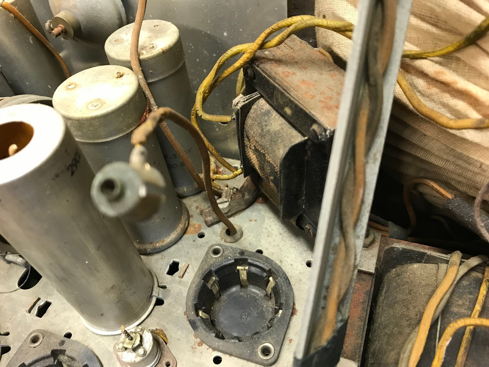

Je me lance dans ce poste de 1938 selon le GL. Le manuel de service est vraiment complet et il ne sera pas de trop… L’isolant de chaque câble s’effrite seulement en le regardant… Il faudra tout recâbler.

J’ai ce poste et effectivement, l’isolant des fils de câblage : c’est la maladie de ces PHILIPS de la fin des années 30, j’ai eu le même souci.

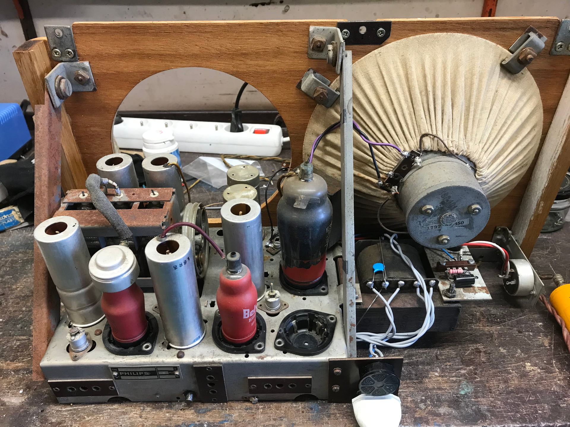

Premières nouvelles depuis le bloc opératoire…
Je comprends mieux maintenant… Celui de gauche est tout léger :rofl: et celui de droite il est pas bien lourd s’il devait être rempli. En le secouant on entend le liquide! Mais je les vire car trop la trouille…
Vu que c’est un poste plutôt mal en point, j’ai opté pour une MST sans lampe, sans diode, pour valider le transfo qui a passé le test. Etape suivante une diode en série avec une résistance « fusible », toujours sans lampe et auto-transfo pour monter progressivement coté secteur. On repère tous les condos fuyards de filtration HT si la tension à ses bornes n’est pas celle du rail d’alim. J’ai déjà une panne très vite la résistance de la HT (rouillée).
A+
Les 2 électrolytiques ont fuité et sont nazes, surtout celui de gauche qui est carrément fendu à sa base, donc à remplacer par des 33 µF 500 V.
tu gardes les boitiers pour les farcir
tu enlèves délicatement le chapeau supérieur emmanché a force
le pousser peut a peu avec une cale plastique nylon ou bois dur
ouvrir le dessus
vider l’électrolyte qui pue et tache les doigts
bien rincer a l’eau
percer le rivet qui tient la cosse , cela libère l’anode
et on peut monter dedans des capas modernes on sort par le trou le fil de masse et le plus
re emmancher le chapeau

Coté composants, pratiquement toutes les résistances sont dans les choux, du x4 ou x5!!! Les condos noirs beaucoup fuient, 2 en court-jus (la résistance de puissance du filtre HT est bonne finalement). Avec les fils cuits, je pense tout virer après un bon relevé coté bobines (selfs HF/selfs OL/FI) et sélecteur de gammes, sélecteur de tension transfo. Le reste avec le diagramme Philips…
Je connais ce genre de défis, si on cherche à intervenir petit à petit, on finit par tout refaire en démontant 3 fois ce qui gène pour accéder.

J’ai finalement opté pour menuiserie aujourd’hui…
J’affirme que le tissu du HP tenait le châssis en bois et non l’inverse…
Et voila le travail… Je me demande parfois si une autre personne s’embêterait autant pour sauver une pov’ radio…
Nettoyage atelier et c’est tout pour aujourd’hui.
A+
7 « J'aime »
Bonsoir à tous,
Et me voila prêt à mettre sous tension… mais pas la AZ1 trop déglinguée…
Pour mettre sous tension sans risquer d’enfumer l’atelier, la liste des taches:
  • ajout d’un porte fusible… (soupir)… Il ne se voit pas sur la photo, caché par le HP.
  • recâblage sélecteur tension et tout le primaire, seulement le 245Vac… le reste pas utile
  • recâblage de toute la distrib HT, en s’arrêtant au tensions genre g2 etc.
  • recâblage de la AZ1 car trop risqué si flash ici
  • recâblage distrib 6,3V
  • recâblage prim/second du transfo HP
  • Changement des condos HT et distrib tensions genre g2…
  • Changement condos cathode et grille EBL1, et c’est tout pour la MST, le reste n’est pas dangereux…
  • rénovation complète des supports EBL1 et AZ1, lames redressées et astiquées…
  • ajustement du châssis bois et rénovation supports avec bakélite (d’origine le châssis est de travers…)
  • vernis pour le châssis bois pour faire ch…er les termites la prochaine fois!
Et au final… j’ai encore la AZ1 à recoller… pff… je pense à trois gouttes d’araldite (commentaire?)
Et revient de loin cette radio et il en reste pour quelques semaines… (ben oui, c’est en temps libre…)
