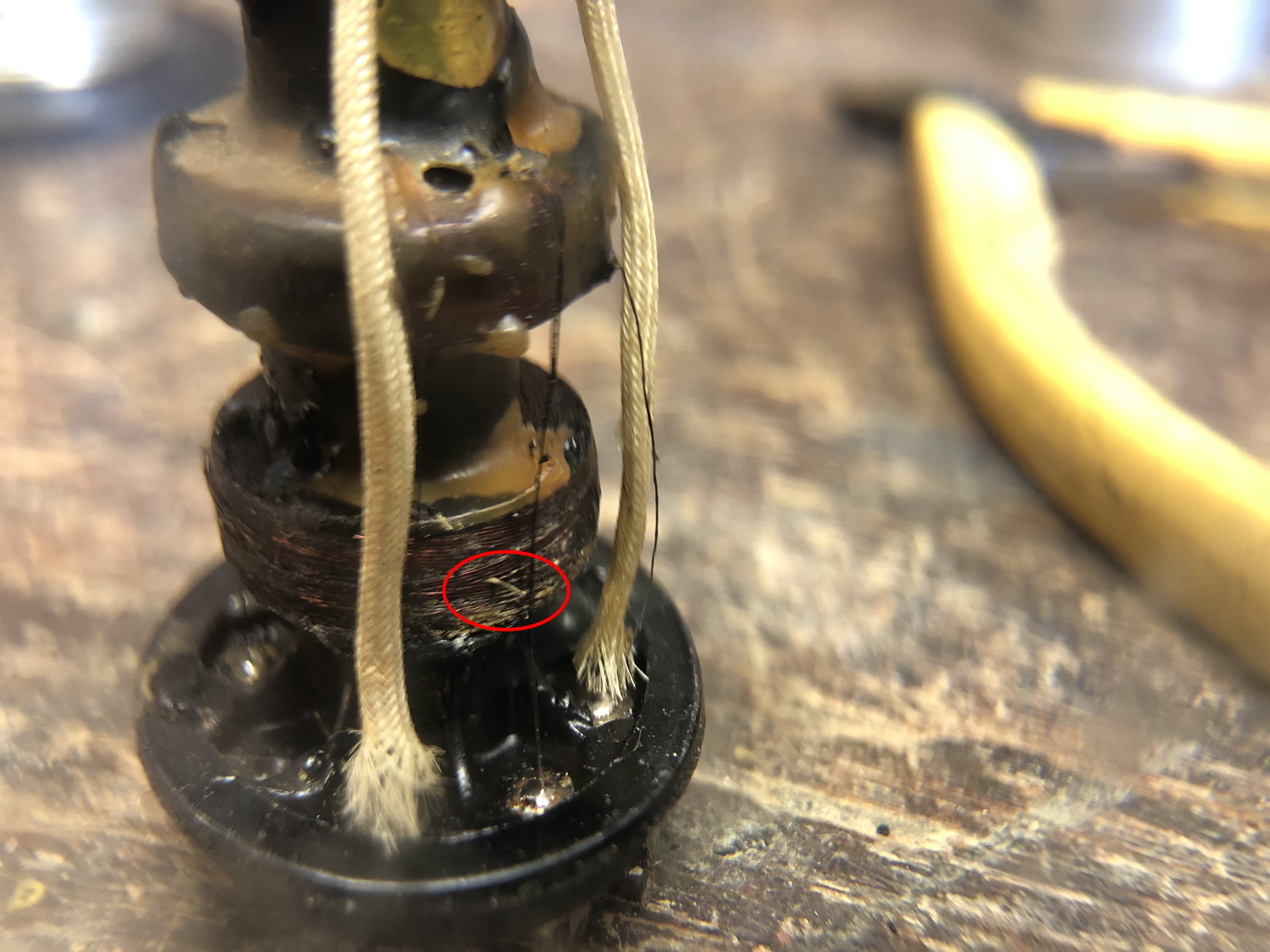

Comme les FI de rechanges étaient dans l’ether, je me suis lancé dans la recherche de la coupure du primaire vu qu’il n’y avait rien à perdre. Coup de bol, après quelques tours en moins, et plusieurs coupures, en grattant à l’ongle j’ai récupéré un fil et une continuité… (120Ω au lieu de 125Ω) Les tours en moins sont finalement compensables avec la capa variable du FI et la radio a chanté ce soir… seulement en ondes courtes. Pour PO et GO silence…
(photo avec une loupe devant le portable… autre découverte)
Et le colis de @brida est finalement apparu, dans la boite aux lettres du voisin absent la semaine… Que du bonheur :yum:
Cette semaine j’y passe mes soirées, cette radio vient de retrouver un futur.
A suivre

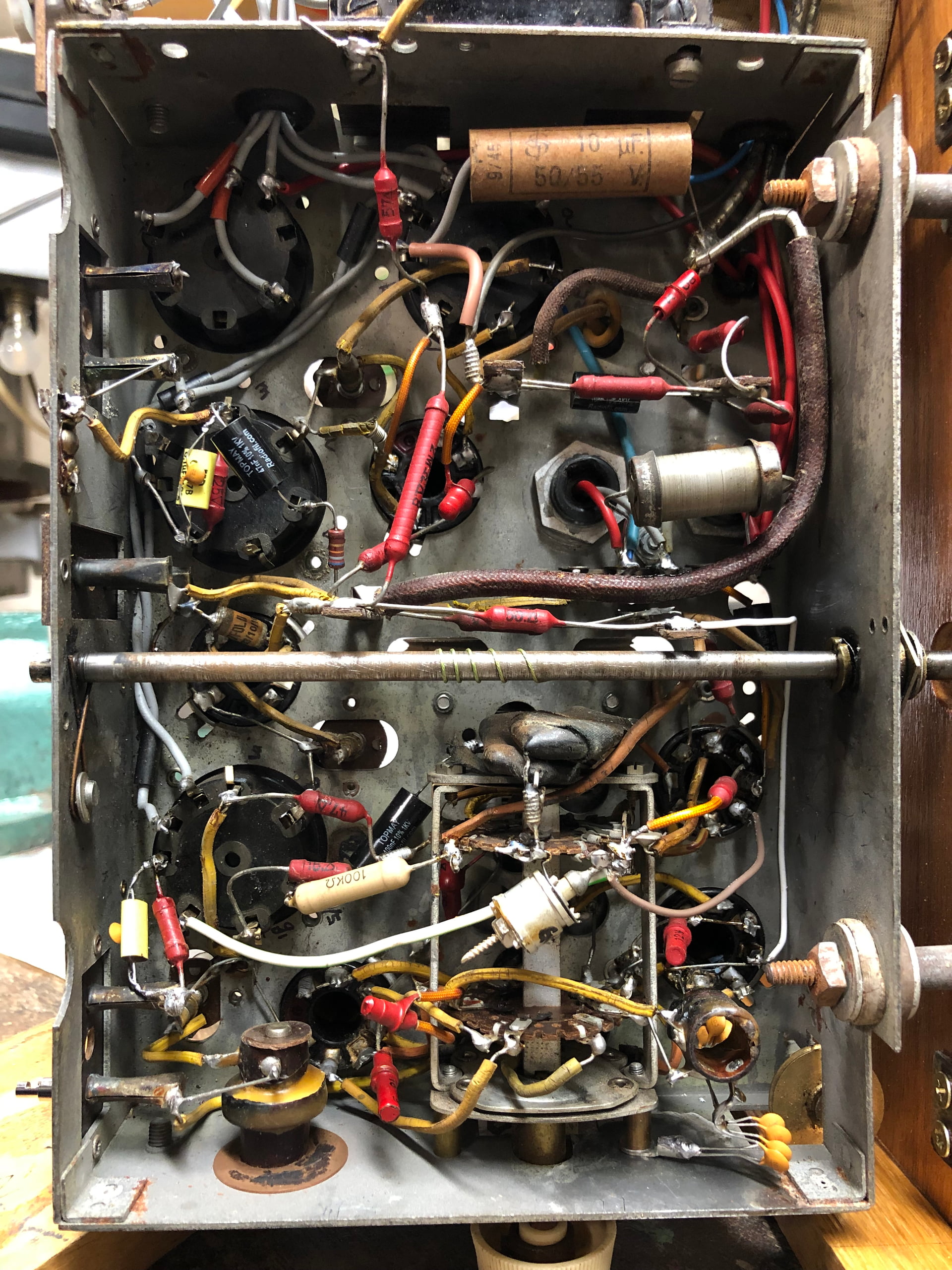

Ouf, il marche et très bien en OC, son agréable. Reçoit bien les PO le soir. Les GO réagissent bien au géné AM, mais je capte rien (il y a pourtant radio Alger, reçu avec cette même antenne et autre poste sans souci).
Une photo de l’intérieur, on voit que les condos d’origine sont partis. En général, quand ils sont sur la HT, ils sont malades, quand ils sont sur les connexions basse tension, leur mauvais ESR influe sur les performances. En les changeant tous, la radio fonctionne mieux.
Je passerais du temps seulement sur le cadran et les détails de remontage esthétique…
Bilan, je ne recommande pas trop ce poste, trop pénible à dépanner (étriqué… et trop à changer).
