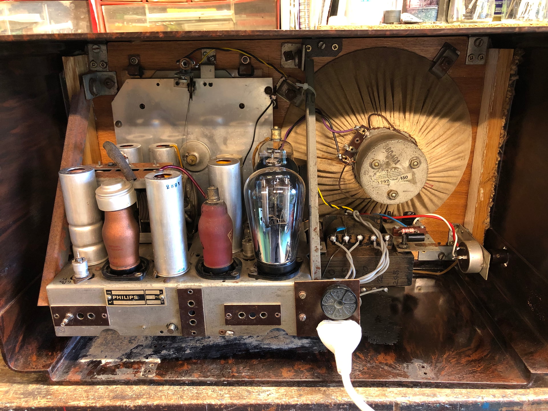

on s’en fout car il y a des circuits accordés en entrée qui sont que l’on ne peut pas recevoir les mélanges avec les harmoniques de l’OL
pour le paddings regarder simplement avec un géné HF module si l’accord antenne se fait bien CV 3/4 fermé ou sur le point d’alignement recommandé en bas de gamme
si l’accord se fait ( maximum net) les paddings ne sont pas en cause

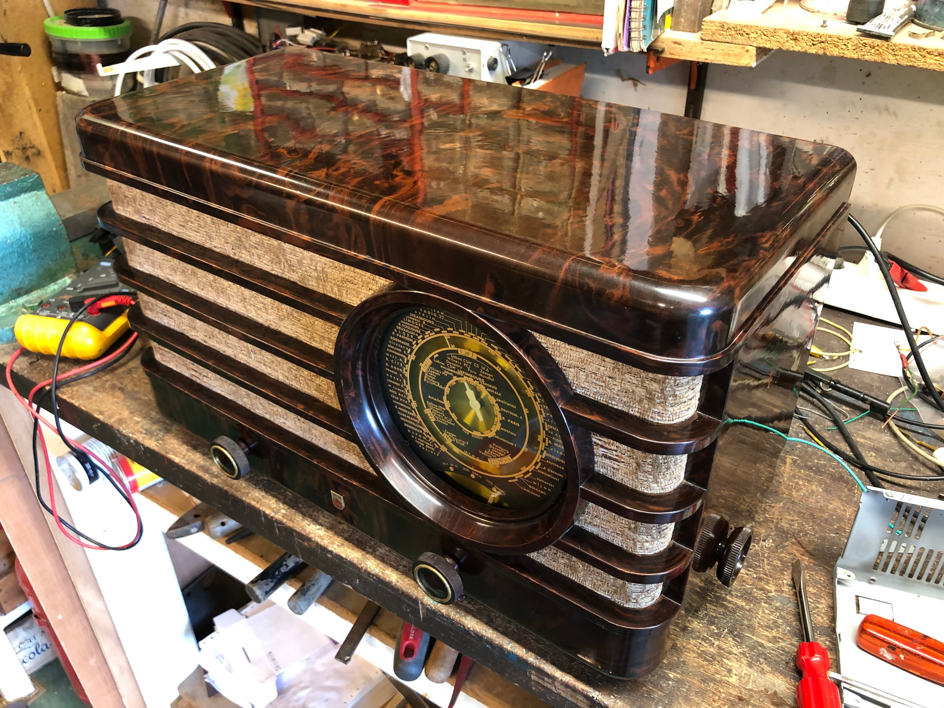

Merci Radiolo, vous m’avez mi la puce à l’oreille… J’ai noté l’amplitude des 3 gammes, quitté la FI, pour m’apercevoir que j’avais raté la fréquence haute de GO, au lien de 423, j’avais 405kHz. Ça parait rien, mais en fait il fallait chercher le maximum d’amplitude avec le géné AM avec le seul réglage en GO coté oscillateur local pour coincider avec les accords coté antenne qui eux ne sont réglables… Petits farceurs ces Philips, qui en plus est avec un condo type tire bouchon de fil d’origine… Il est remplacé par un CV cloche, on le voit sur la dernière photo. Radio Alger fort et clair maintenant! Avec PO et OC toujours OK, mise en boite illico.
Ça fait du bien quand c’est fini… (@DWK mission accomplie!)
