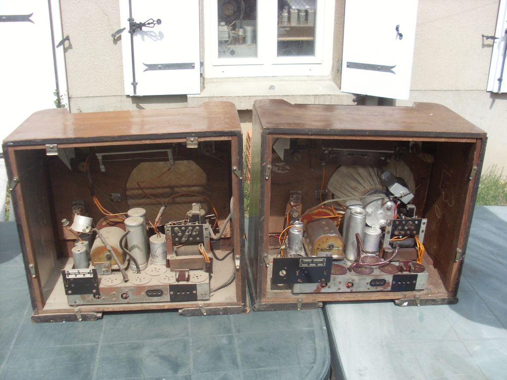

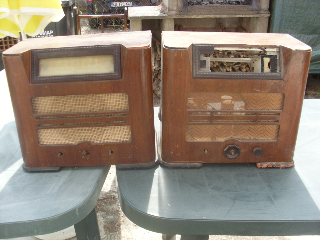

J’ ai exhumé ces 2 épaves de 526A et je pense qu’ il doit y avoir moyen d’ en refaire un correct avec 2. J’ ai les lampes et le carton arrière en stock.
Provenance: don de Pierre ROQUE il y a quelques mois.

L’un des 2 a sa toile d’origine ! Et en plutôt bel état :smiley:
Malheureusement, on ne le voit pas très bien sur cette photo mais la toile d’ origine est trouée en plusieurs endroits.
Ah, c’est dommage ! mais malheureusement cette toile est vraiment très fine, et donc très fragile … Dommage qu’il ne soit pas possible de trouver des rouleaux d’époque de celle-ci :slight_smile:

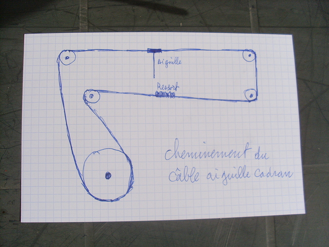

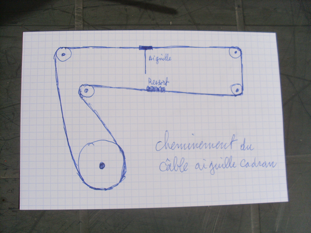

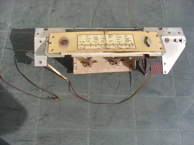

Déjà un peu de boulot de fait: démontage des 2 châssis et pour ça, il a fallu désolidariser le câble d’ entraînement de l’ aiguille pour sortir le châssis.

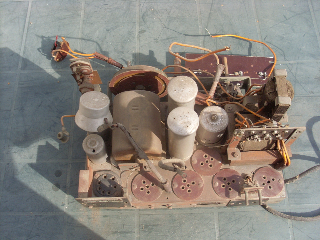

Celui du « sans cadran » est complet ce qui n’ est pas le cas de l’ autre où il lui manque des éléments qui ont dû servir de banque d’ organes et de plus, le socket de la changeuse a été remplacé par un Transco. A remettre dans celui qui possède son H.P. donc echange de châssis.

  • Repérage du passage du câble de l’ aiguille

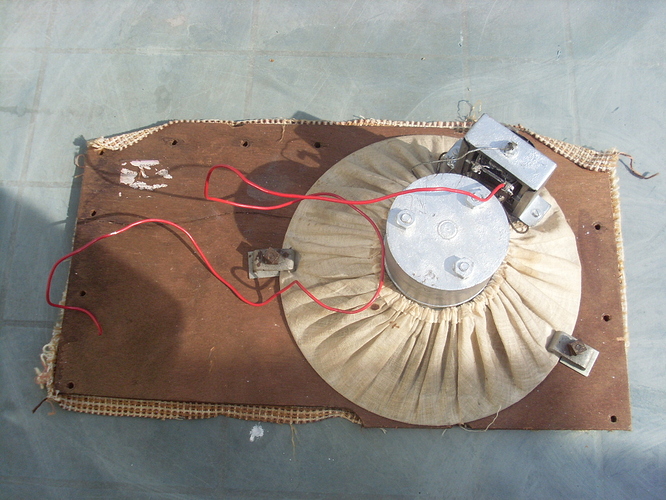

  • Récupération de la partie H.P.

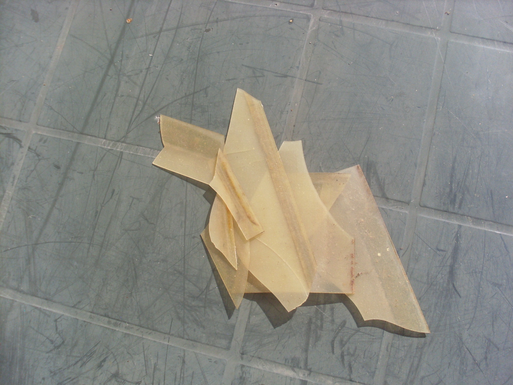

  • La protection transparente en Rhodoïd est cuite: partie en lambeaux lors du démontage

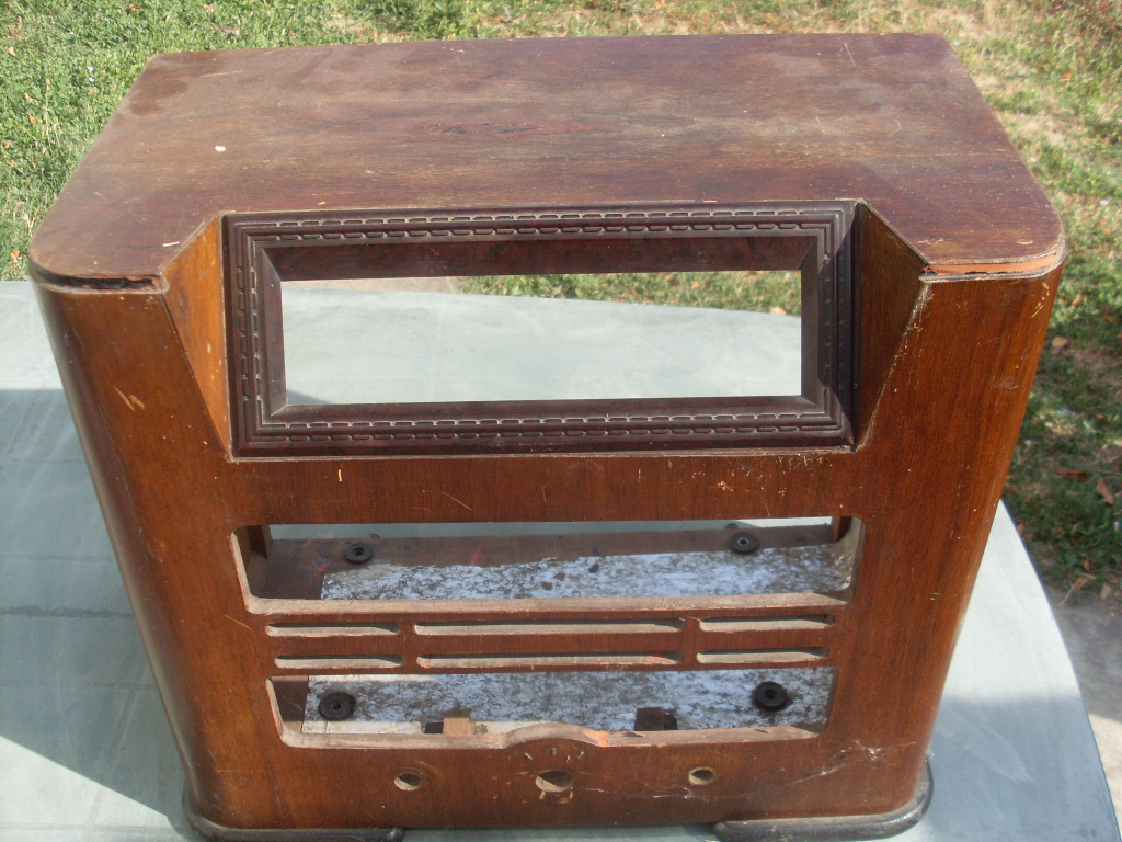

  • Je garde cette caisse là
  • Le cadran nettoyé

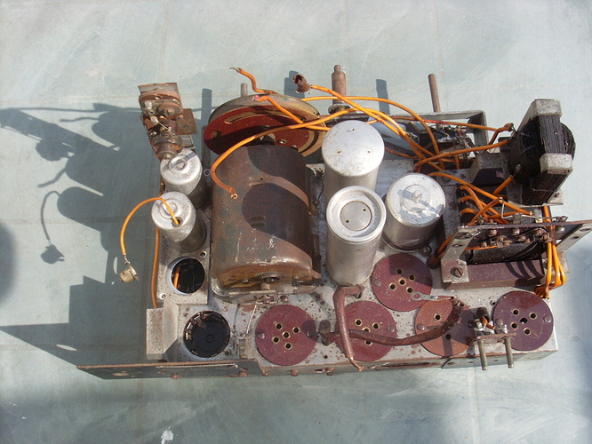

  • Le châssis que je garde: complet avec ses composants d’ origine

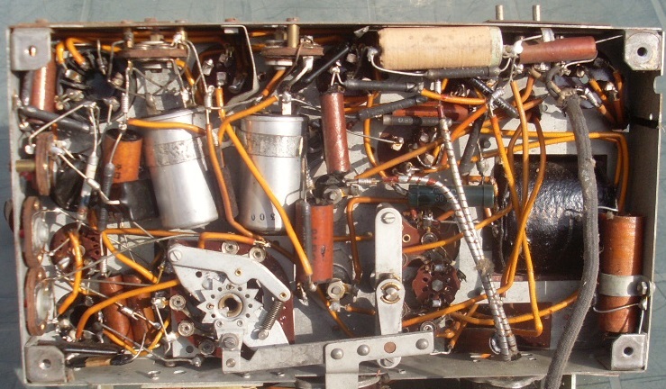

Câblage bordélique « à la PHILIPS » :smiling_imp:
A .
Mais non, c’est simplement un câblage industriel, pas celui d’un artisan cableur.
il a été pensé et défini par des ingénieurs pour être réalisé en un minimum de temps et de gestes par des câbleuses à la chaîne.

les deux châssis ont été adaptés pour utiliser une changeuse plus récente, dont un pour une transco jaune ( AK2 )
christian
Hé non, un des deux comporte toujours le socle à 7 broche de l’AK1 originale.
Ce socle 7 broches est toujours en bakélite noire sur cette série de Philips alors que les autres socles 5 broches sont en carton bakélisé marron.

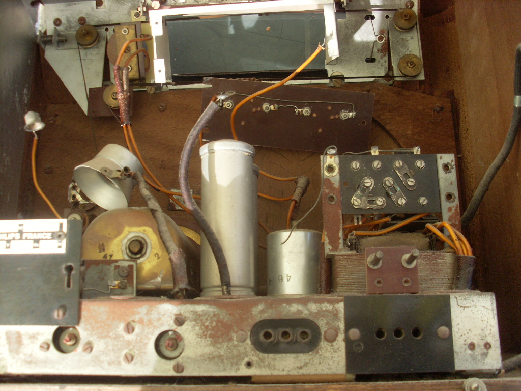

Mais il y a des vis, et non des rivets ?! normale ?
sdfsdfv
Si ils ont une forme qui peut plaire et ont une technique particulière c’est quand même une horreur en câblage , ce modèle ne remporte pas le pompon le plus affreux c’est la série des pionniers. si je me souviens, il faut être 2 pour le remonter avec l’entrainement de cadran à refaire
Dans ce cas précis il n’y a qu’un socle en bakélite de ce type sur ce châssis.
Il a été estimé et calculé, je pense, que le temps de mettre deux vis était plus court que celui de passer le châssis sur une riveteuse différente (utilisant un autre type de rivet et réglée differament) étant donné que le type et la matière du rivet devraient être différents pour ce socle en bakélite fragile et cassant.
Comme dit plus haut les postes Philips ont éte étudié et conçu dans les moindres détails selon des procédés de production industriels et économiques, s’il y a deux vis au lieu de deux rivets c’est que c’était le cas.

d’autant plus que la tête des vis n’est absolument pas abimée, ça sent le montage usine
