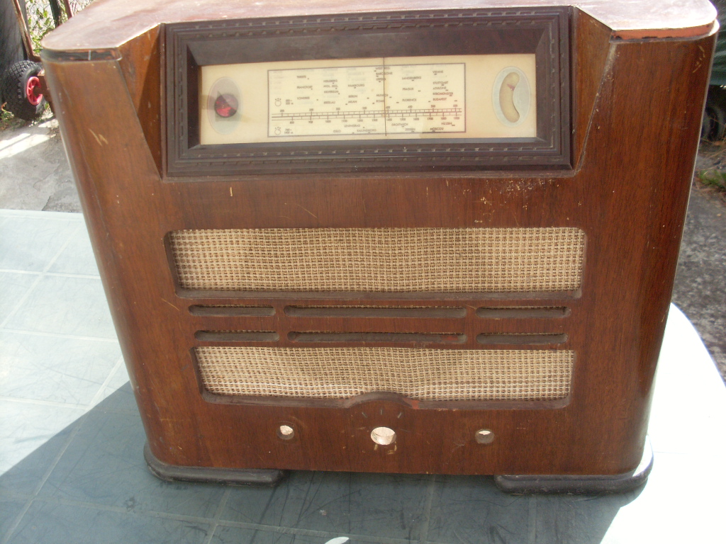

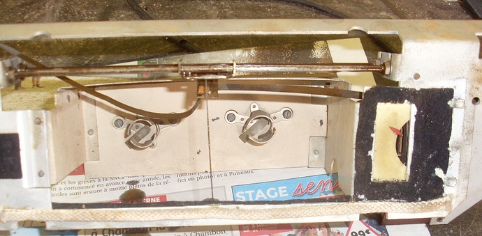

Suite des opérations:

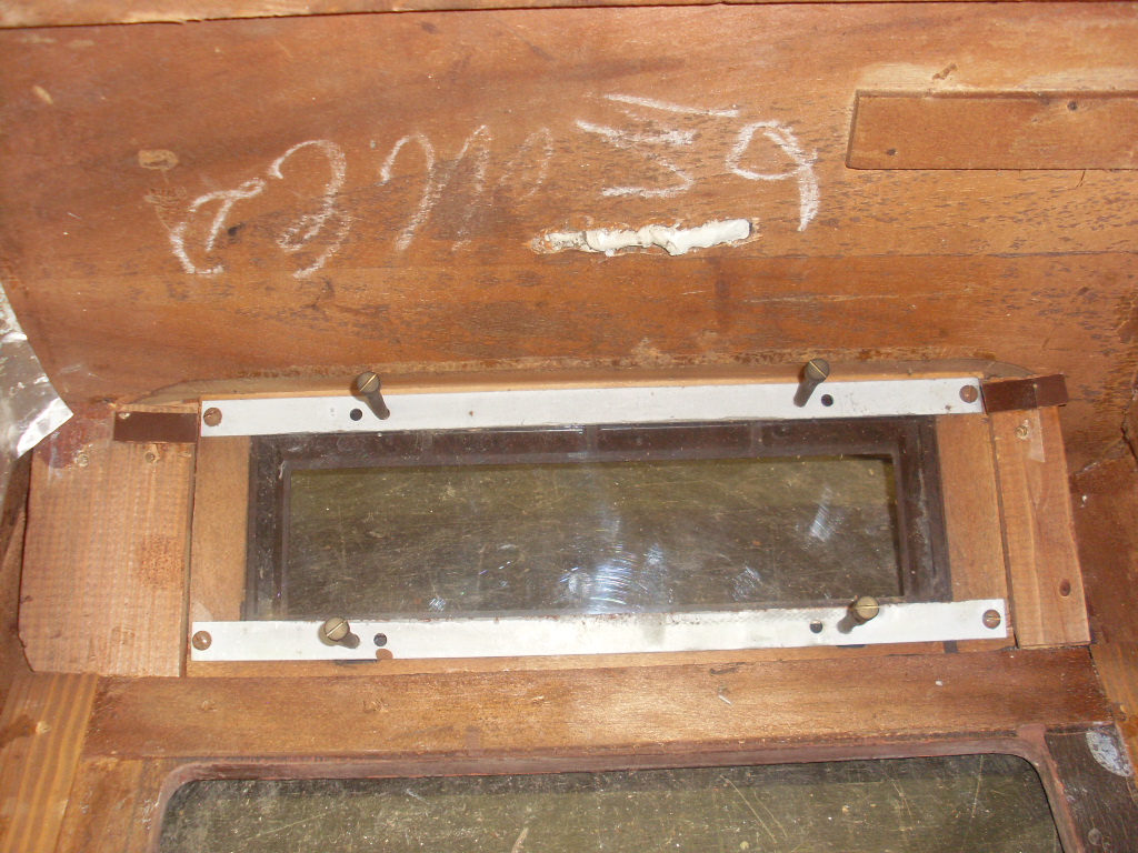

  • Remplacement de la protection transparente
  • Dérouillage et lubrification des 2 axes où passe le chariot qui soutient l’ aiguille du cadran

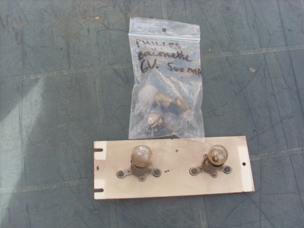

  • Mise en place des 2 ampoules de cadran absentes

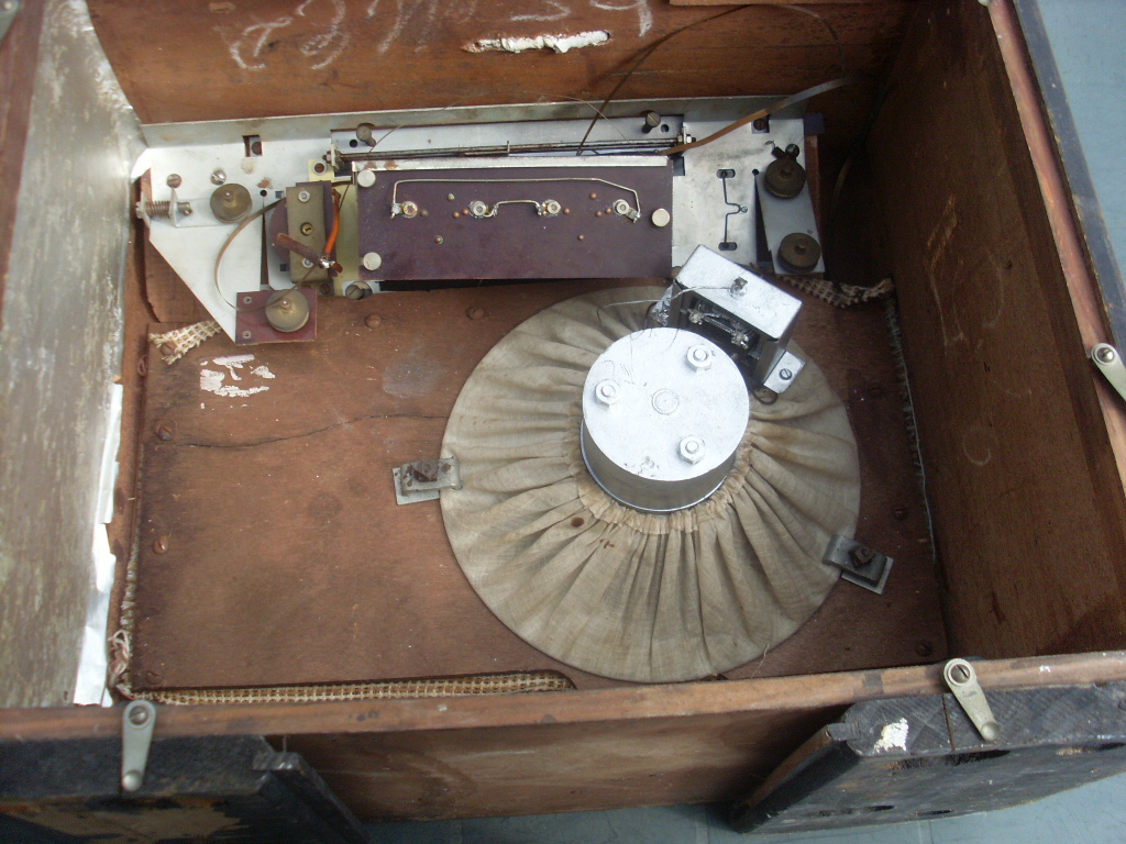

  • Mise en place de la partie H.P.

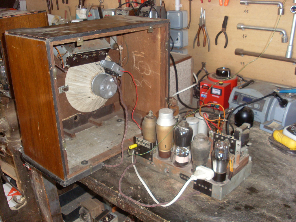

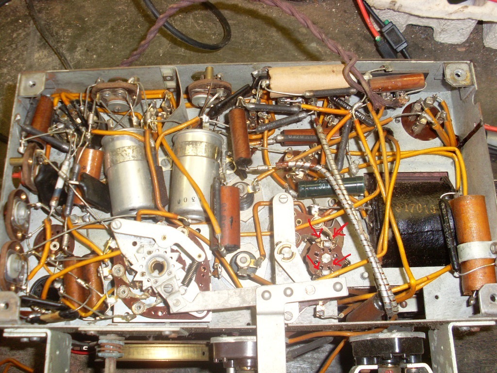

Jusqu’ ici, tout allait bien mais après avoir remis toutes les lampes et raccordé le H.P., une tentative de mise sous tension: flûte, le poste ne s’ allume pas !
Le potard à priori ne fait plus marche arrêt: aucun clic, le T.A. qui est H.S. ou autres ?
gilles , regarde les contactes secteurs de la mise en route avec le bouton de mise en marche , cela arrive souvent sur ces modèles .
Sauf erreur, ou modif par un bricoleur, le secteur est coupé par 2 contacts , faisant partie d’une galette du commutateur de gammes, et, je confirme, la panne est souvent là (c’est une panne connue et récurrente sur le philips 526A) et se résoud souvent en shuntant un des 2 contacts (souvent, l’un est mort et l’autre encore bon)
Contrôler les contacts secteur de cette galette et shunter le fautif , ça doit s’allummer : On perd l’avantage de la coupure bipolaire , mais c’est un moyen simple de dépannage, et sur la plupart des autres postes , la coupure est unipolaire !
" c’est une panne connue et récurrente sur le philips 526A "
pas que sur le 526A , sur tout les modèles qui ont se système d’interrupteur .
il a était utilisé a partir de 1934 et pendant bien 10ans .
notre ami gilles a une épave pour se servir .
Effectivement, on rencontre ce système, et cette cause de panne d’alimentation secteur, aussi sur les 520, 522, 525,535 … (en fait, sur la plupart des philips « série 500 » à lampes dorées )
pas que la série 500 …
exemple : 638 , 898 , 470 , 695 , série rouge …
a partir du 520/21A de 1934 jusqu’à pendant guerre .
:bonjour: à tous.
Je suppose que ce sont ces 4 contacts là au bout des 4 flèches rouges ?
oui gilles , la galette bascule plus ou les contactes se sont éloignés .
Ces contacts on l’ air oxydés: je vais commencer par les nettoyer et voir si ça fait bien contact.
