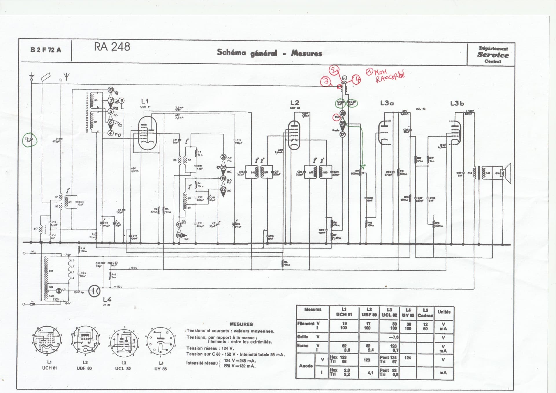

Bonjour à tous !
Je reprend ce sujet…
sur un nouveau PHILIPS B2F 72A. = j’ai toujours ce problème de prise PU avec module externe
voir schéma et croquis
sur la prise PU Philips =
la prise 1 = non raccordée
la prise 2 = vers C30 4,7 nF (neuf) et potentiomètre R9
la prise 3 = vers C31 4,7 nF (neuf) et masse
la prise 4 = vers C30 4,7 nF (neuf) et masse
le module = boitier de sortie avec 2 x R 560 Ohms et 1 x C 100 nF
donc une fiche noire PU - et une fiche rouge PU +
vers la prise PU Philips
PU - en 3
PU + en 2 ( vers C 30 et potentiomètre)
4 = non raccordé…
et quand je branche et commute en PU = ça RONFLE fort…pas de son
y aurait il un problème avec la fiche 2 non branchée ?
Merci
Bernard
Salut à tous !
j’ai même relié au cordon PU +. = les bornes 2 et 4 = idem ronfle…
toujours la 3 au cordon PU -
Bernard
