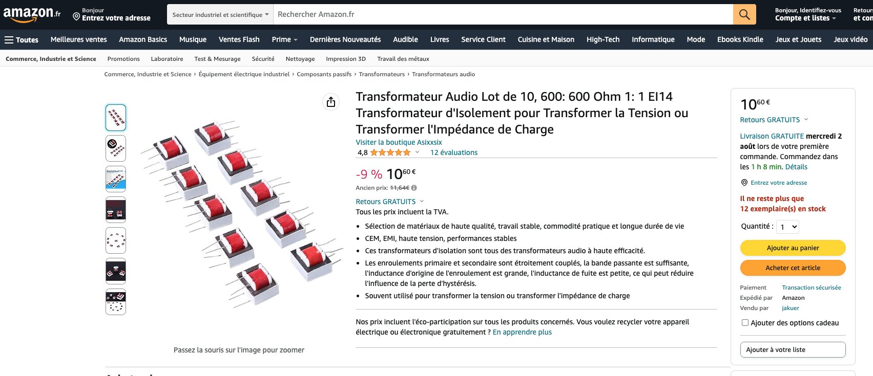

salut à tous !
j’ai commandé un lot de 10 chez Amazon hier soir
pas cher…et livraison prévue mercredi
bon week end
Bernard

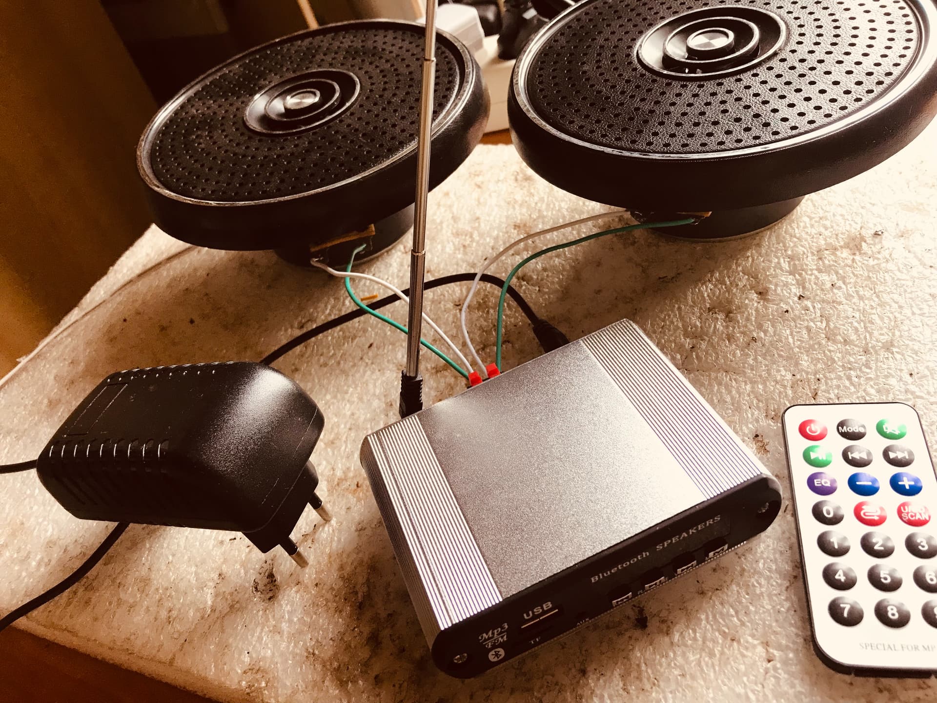

Re Bonsoir à tous
autre problème avec certains modules FM BT. 12V DC alim par transfo de prise AC/DC 3A linéaire
et avec ampli incorporé 2 x 15 W stéréo
non branchés sur une ancienne prise PU. ! =
AUTONOMES
directement sur 2 x haut parleurs. entre 4 et 8 Ohms. puissance 3 à 10 W. peu importe
en BT = son TOP ! ***
en FM = certaines stations FM sont trés bien = TSF Jazz.89.9 … Radio Classique et +
et certaines comme Nostalgie 90.4 sont envahies par du souffle
(cela viendrait de la pièce où je tente de recevoir ?)
un transfo audio résoudrait il le problème ?
j’ai toujours un problème avec Nostalgie
( dont sur un IHome qui ne le reçoit pas du tout =voir sujet = (I HOME iA 17. problème réception certaines stations FM)
et ce ne semble pas être un problème d’antenne !
merci
Bernard

Bonjour Bernard,
Si cela peut t’aider, j’ai le même problème quand je fais les montages dans mon sous-sol (mauvaise réception). Quand je monte au rez-de-chaussée dans mon salon, la réception est meilleure et je capte plus de stations.
De plus, j’ai déjà utilisé le type de module de ta photo; je trouve qu’il est moins sensible que les modèles habituels nus que je monte dans un boitier en bois avec un fil d’environ 1,20 m comme antenne.
Mon terrain est dans une pente, pas complètement dans le bas de la vallée, mais tout de même loin du sommet de la côte. C’est sans doute la raison de cette mauvaise réception.

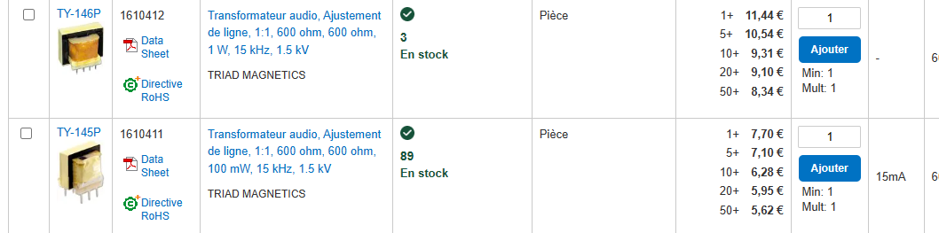

Oui pour les postes à polarisation pour le moins le 600/600 est tout indiqué :smiling_face:
Pourrais-tu me guider pour le choix du modèle, j’ai l’embarras du choix dans cette liste :
Rémy parlait du modèle 1W, s’agit-il de celui référencé TY-146P?
pour le modème 100mW il faut que je verifie le calcul pou savoir s’il peut fonctionner avec un module
