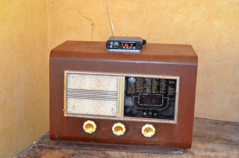

PHILIPS B2F 72 A PRISE P.U

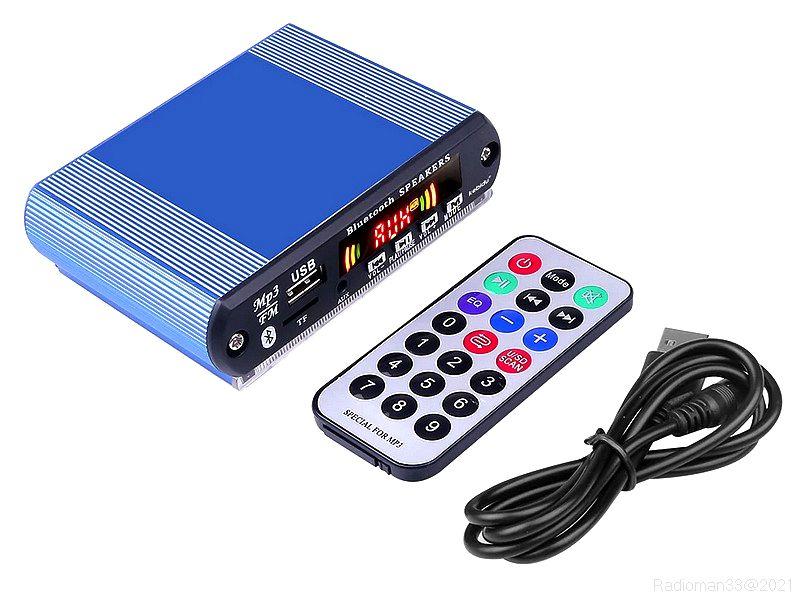

J’ai déjà utilisé ce type de module (comme sur la photo), mais dans mon cas, le boitier était couleur alu, mais en plastique peint. Même s’il est en alu, l’antenne doit jouer le même rôle, et je ne vois pas bien le boitier être responsable de la qualité de réception. Il s’agirait plutôt de la conception du module, et là, ça dépasse mes compétences.
Jean Louis. = depuis que je l’ai plaçé dans la pièce à côté (sans boitier mais bon…). le problème des parasites semble bien atténué voir supprimé. pour certaines stations comme 90.4 Nostalgie par exemple

j’ai ce module (sans ampli) qui fonctionne tres bien:
éloigner le plus possible l’alimentation de l’appareil: ici, c’est une alim à découpage de marque Delta Electronics et cela fonctionne en FM sans parasite
ici, écoute de RTL en FM sur mon poste ARESO DELRADIO de 1940:

ce matin = en fait c’est un peu variable la réception en cause de 90.4 =
suivant les conditions de réception plus ou moins puissantes de certaines stations
j’ai clipsé provisoire sur l’antenne un fil fin assez long = et c’est trés correct
et même avant en touchant l’antenne ça allait mieux
donc il faudrait que je remplace cette antenne d’origine par une télescopique plus longue ou autre fil
d’habitude sur les autres modules un bout de fil trés court 10 cm env ou petite antenne télescopique ça suffit…

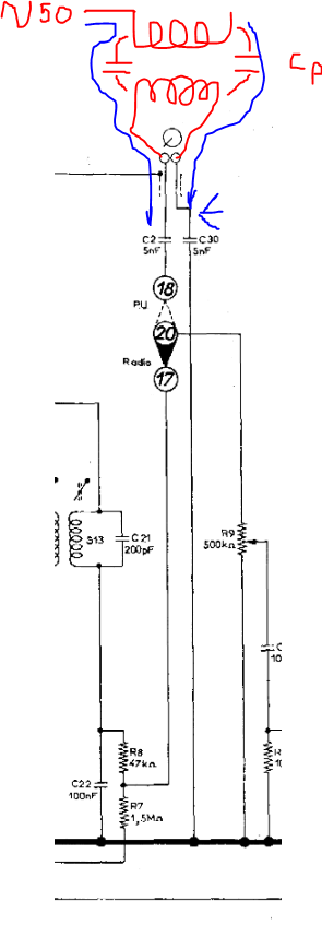

j’ai trés brièvement testé sur ce Philips = toujours un ronflement. un peu atténué…à revoir

Je ne sais pas trop… déjà malgré les condos hs changés en principal. il ne capte pas bien
avec le petit transfo on entend trés faiblement la radio FM par le module avec le ronflement par dessus !
et en éteignant trés brièvement le ronflement disparait et le son est audible. mais ça dure 3 sec…

il y a un os dans ton poste ce que du decrit est caracteristique
il faut reprendre au debut l’alimentation la puissance BF et la preampli

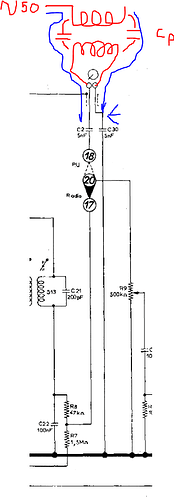

Oui, j’ai aussi le même problème ! J’ai prévu de regarder à la loupe du côté du blindage du câble qui véhicule le signal entré par la prise PU. Je n’ai pas trop le temps pour l’instant…
a mon avis la 5nf qui retourne a la masse a une valeur insuffisante
Cp et C30 5nf retournant a la masse forment un diviseur de potentiel
ce qui fait que la composante alternative parasite passe par Cp et se retrouve aussi appliquée a l’entrée PU
une augmentation de C30 a 47nf devrait supprimer le problème de ronflette
idem si le transfo a un ecran en le reliant a la masse chassis le problème devrait disparaitre
Ah ah… Une nouvelle piste ? Je vais regarder de ce côté, c’est simple. :face_with_raised_eyebrow:
Pour le transfo, c’est désespéré pour l’instant : pas d’écran sur ces transfos fabriqués trop vite. Je vais déjà attendre d’avoir un vrai transfo de bonne qualité.
augmente C30 ; mème sans transfo a ecran C30 sera >> Cp et la ronflette devrait s’attenuer si j’ai bien intuité le problème
Je vais aussi essayer sans transfo, puisque je sais que le transfo que j’ai ne vaut rien. Le module est protégé par des condensateurs de sortie.
avec le 47nF tu risque de tuer ton module
le courant de circulation de masses est X10 c’est pas anodin
met ton transfo ou deux transfos de sortie BF tete beche ( les sorties HP reliées )
