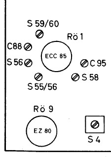

le problème est que pour bricoler la frequence OL il faut du materiel de mesure
car souvent en procedant au pif on fait plus de mal que de bien
Exact.
ce sont ces deux reglages
la self en bas de bande
la C ajustabe en haut de bande
si les reglages sont repérables que que l’on peut les ramener a l’origine aisement
a cette condition seulement tu peux tenter de diable
J’ai le manuel:
