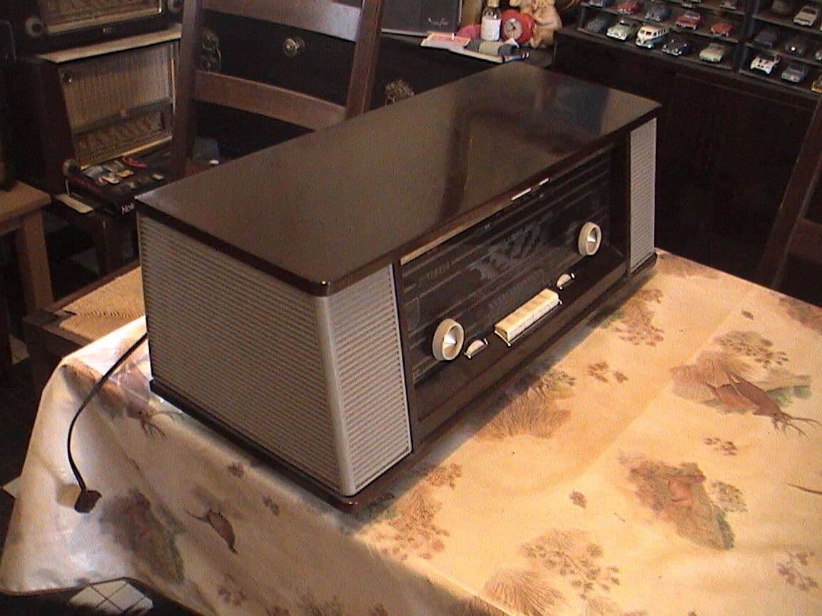

ça avance tranquillement je le vois de temps en temps…
changé la feuille plastique arrière vitre cadran hier soir
et photo dessous châssis… il y a quand même plusieurs chimiques polarisés… et pas mal de liaison « moutarde » ça c’est bien
