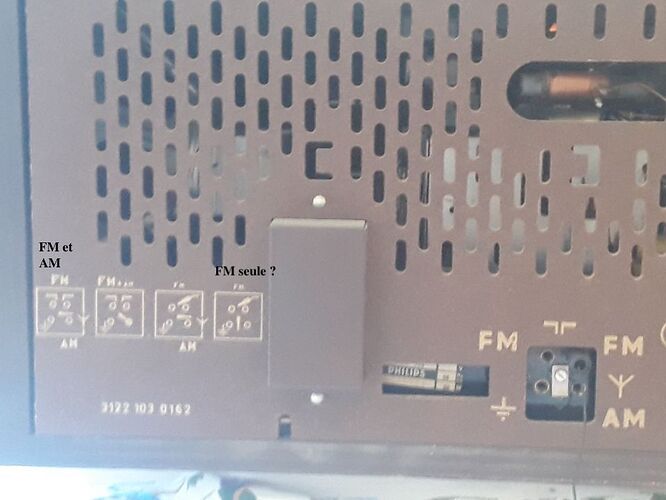

Salut à tous !
il est remonté
en tests c’est bon = sauf que en FM vers 105.5 MHz et au dessus
c’est soit trés bon en réception soit un moment le signal faiblit … et en manoeuvrant le bouton sélecteur aiguille cadran = arrière et avant. ça revient !
les autres fréquences c’est trés bon en réception !
les touches du haut = mono / stéréo = enfonçée donc pour stéréo…
stéréo extand = relachée. ( elle sert à quoi ? )
reverbéo = relachée
et AFC = en service enfonçée
dans tous les cas le voyant vert à gauche pour les stations stéréo est toujours en service (touche mono/stéréo enfonçée ou pas )…?
et le voyant orange à droite reverbéo est toujours allumé bien que la touche réverbéo ne soit pas enfonçée …?
en ANTENNE = j’ai mis une dipôle ruban classique adaptée avec 2 x fiches banane
et branchée sur les 2 trous FM en haut de la prise
pas trop bien déployée en T … et dans le garage …mais c’est provisoire
le petit commutateur du schéma prise étant en bas entre prise AM et terre donc FM
mais en le changeant cela ne donne rien de plus en FM ( position prise = FM AM )
je voudrais éviter de reprendre encore ce poste :upside_down_face:
en GO j’ai bien BBC. et en Po le soir les stations habituelles et OC 1 OC 2 ok sans antenne externe
photo prise antennes
qu’en pensez vous ?
Merci
Bernard
C’est normal que ça ne change rien en FM entre les deux positions, il y a juste une des deux positions où l’antenne FM est utilisée en AM (ondes courtes en pratique car en PO/GO il y a le cadre).
Merci marceljack Bonjour à tous !
Donc si j’ai bien compris… c’est avec la position de gauche FM et AM que l’ antenne FM va servir en OC
pour la réception FM 105 et plus. je vais re positioner mieux l’antenne dipôle…c’est comme s’il y avait brusquement une perte de signal et « oeil magique » ouvert. puis en maneuvrant l’aiguille ça peut revenir normal. (AFC toujours enclanchée)…

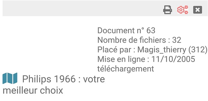

Et pourquoi pas des francs belges en 1964 ?
De quel magazine vient cette pub ?
Et bien oui, ce sont des francs belges, si on consulte qui a mis en ligne ce catalogue Philips de 1966 :
Notre ami belge @Magis_Thierry

C’est bien un catalogue belge.
De mémoire vers la fin des années 70 (66 est l’année de ma naissance) 1FF valait +/- 9FB.
