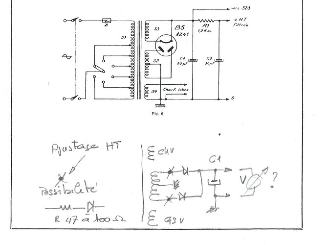

voulant remettre en fonction ce poste Philips qui me semblait en assez bon état, à part un léger grondement dans le hp il n’y a pas de son.
en sortie de tube redresseur il n’y a que 95 V, le schéma indique qu’il faudrait 265V.
les tensions d’anode, 205v et 250v. Je trouve cela faiblard et explique certainement la faible tension en sortie.

la tension alternative / masse sur les plaques de la valve est de combien ?
on saura si la valve est pompée
et mesurer la tension sur R21 150 ohms pour savoir ce que vaut l’EL41
pour la tension alternative comme je l’ai marqué plus haut il y a 205 v et 250 v.
la tension aux bornes de la R21 1,2 v
tension de 1.2V ton UL 41 ne consomme rien I_k= 1.2/0.150= 8mA= donc rincée
et ta valve est elle aussi rincée elle devrait sortir 205*1.414-60 = 229V
le schema de defaillance a du etre celui ci sur consommation de l’EL41 qui a pompe ce tube et la valve a cause d’un debit HT trop elevé

j’ai mis une autre valve je suis monté à 135v. toujours insuffisant
La valve AZ41, ne cours plus les rues, et est difficilement remplaçable en l’état, en raison de son chauffage 4V. Reste la solution, pour faire provisoirement remonter la HT, de la remplacer, par des diodes (ex: deux 1N4007)
Les diodes, étant bien plus « gaillardes », qu’une valve, on peut calmer le jeu, en insérant des résistances. Pour établir, la bonne valeur de celles-ci, il faut charger ce circuit, de façon a lui faire débiter, le courant nominal, du montage. Une fois, la valeur trouvée, il faut calculer la puissance, bien entendu.
on peut recuprer le culot de la valve pompée et mettre le montage resistance et diodes dans le culot
ou rempalcer ce support et mette un 4V plus facile a trouver si l’en combrement le permet
Au cas où… je dois avoir une AZ41, je ne sais pas dans quel état mais c’est testable.
Si le 6,3V, peut supporter, les 600mA d’une EZ40 (le transfo étant allégé des 650mA de l’AZ41), leur débits sont les mêmes, et leur brochage, ne différant que pour les filaments de la 41, et la cathode de la 40, c’est peut-être jouable. Mais, il faut approfondir, pour déterminer s’il s’agit d’une surcharge, ou d’un manque de débit.
