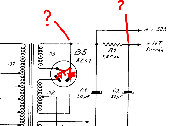

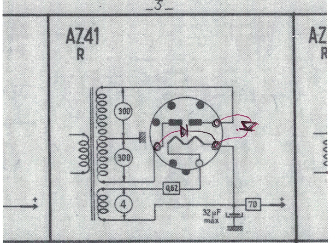

Si tu as deux diodes du genre 1N4007, montes les sur le support, en ayant sorti la valve.
Aucun fil a débrancher, et, ça permet de mettre en évidence le décès de la valve, si tu obtiens une tension redressée normale(un peu plus forte avec les diodes ).

bonjour,
206 v continu en sortie avec les diodes
cdlt
ou ?
sur les cathodes des diodes ?
ou apres filtrage ?,

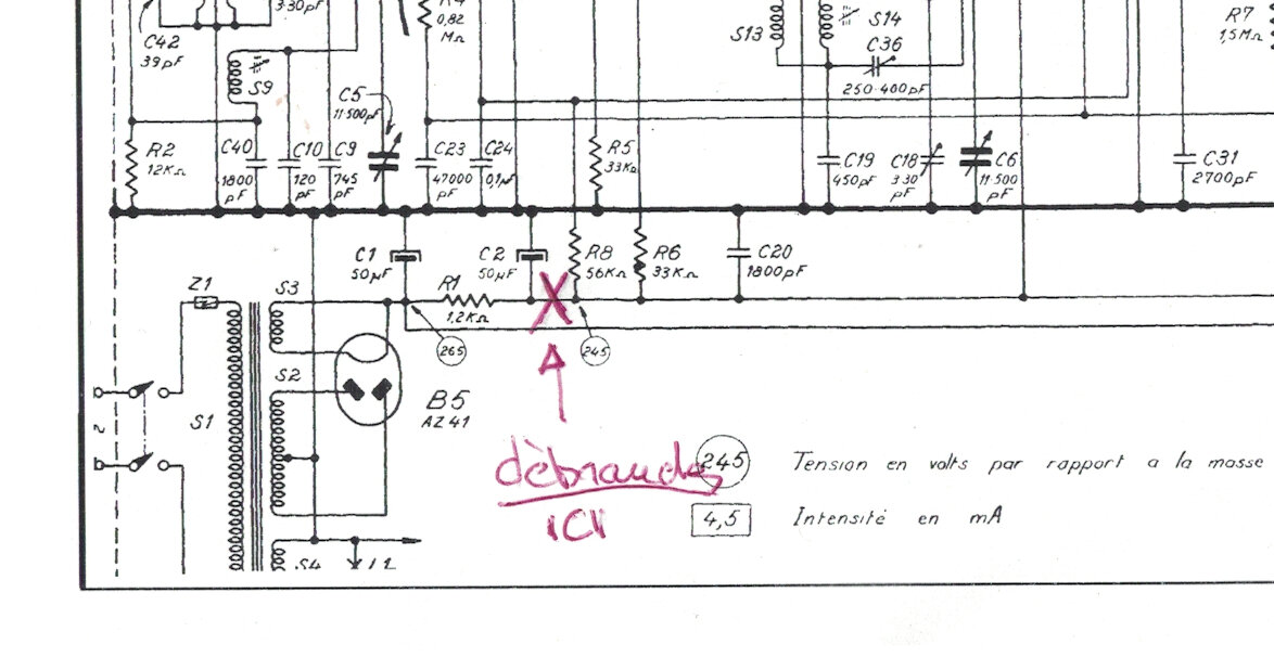

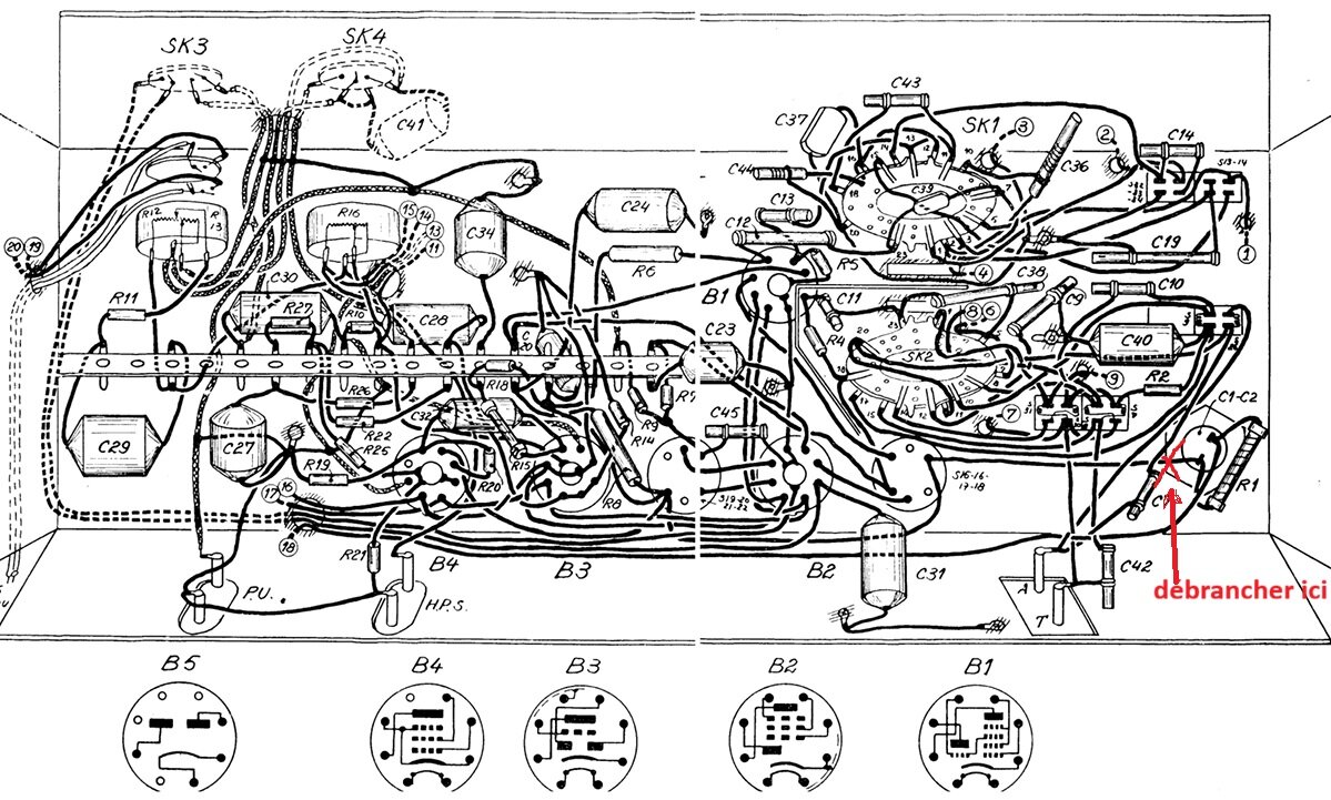

Il va falloir, isoler la partie alimentation, du reste du poste.
Je prépare deux petits croquis, et je reviens.
Et, reprendre la tension, sur R1, côté fil débranché.
Egalement enlever l’EL41.
la tension est prise sur la cathode des diodes.
Après avoir débranché, la tension sur R1 est de 205 v à la mise sous tension puis monte tout doucement jusqu’à 225 v en deux minutes environ. J’ai coupé car je viens de m’apercevoir que le transformateur du HP chauffe anormalement.
