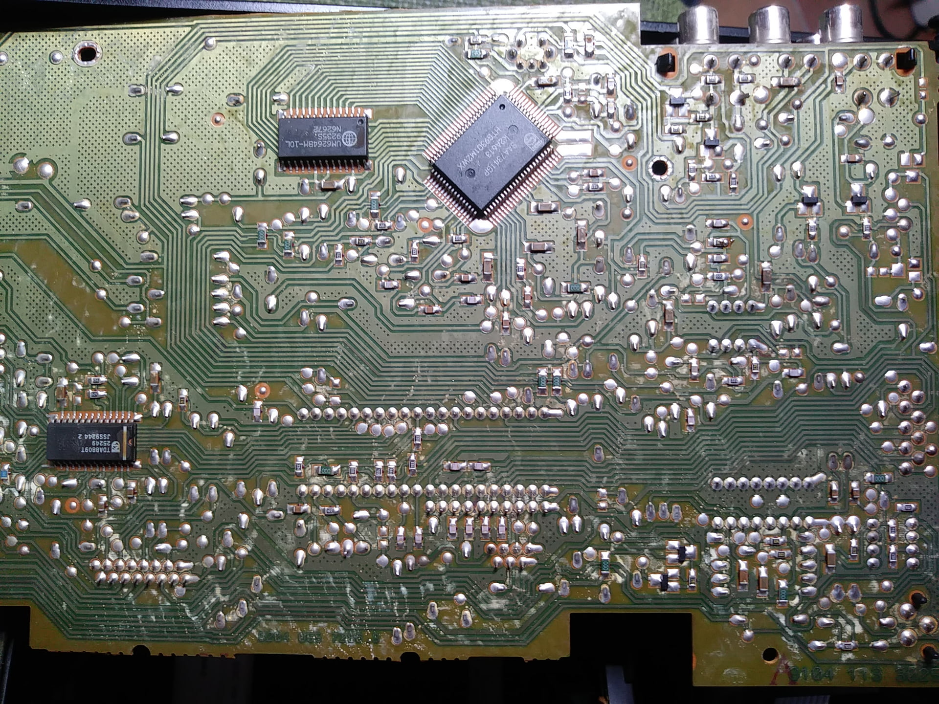

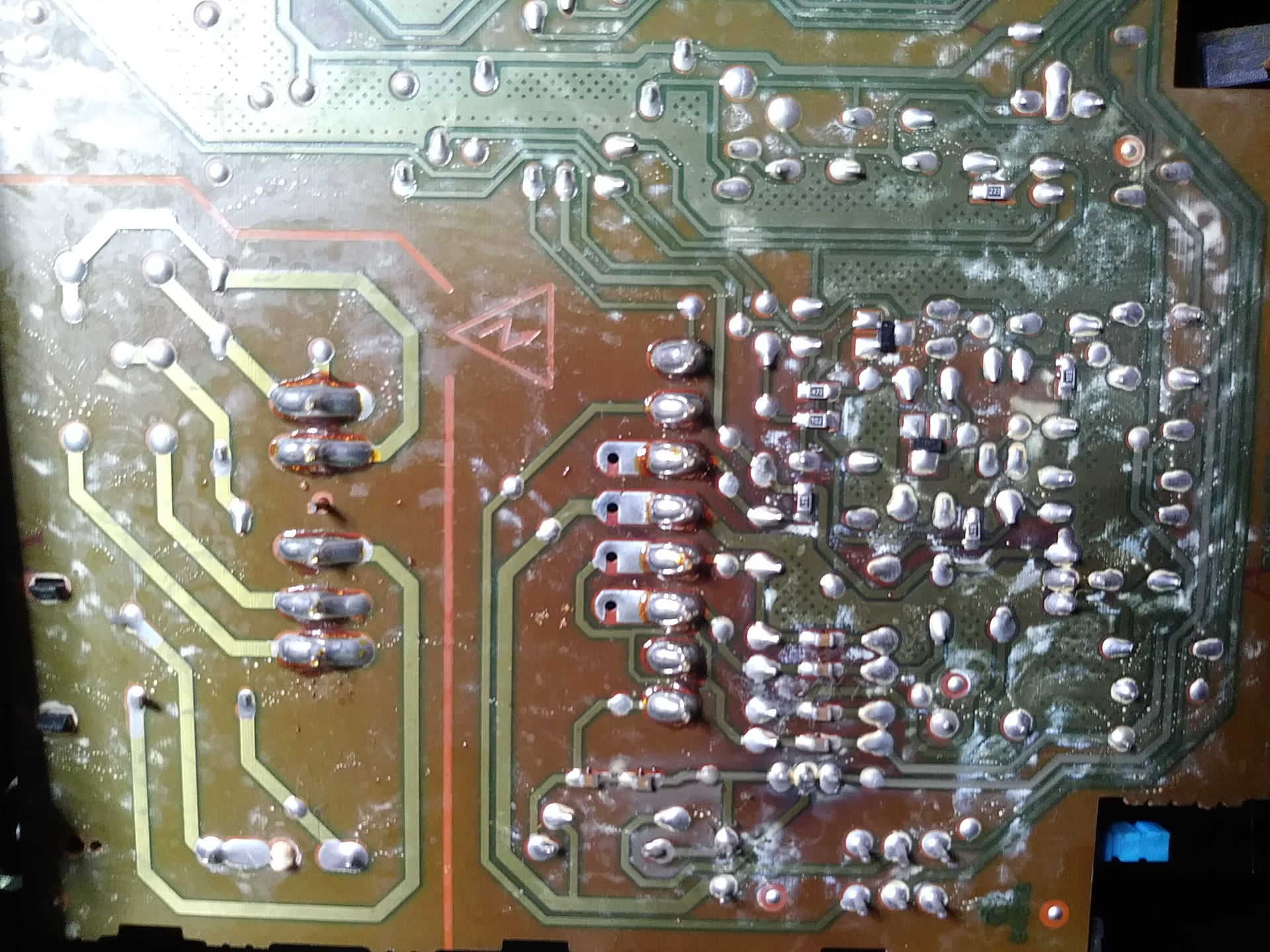

Le CD340 est aussi globalement propre intérieurement, même s’il y avait « à boire et à manger » dans le tiroir. C’est sa carte principale qui m’inquiète et me fait poster ici.
En effet, dans cet appareil qui semble avoir pas mal d’heures de route, la carte principale est montée « à l’envers », les composants traversants (dont le transfo) sont positionnés sous le PCB et le font cuire à petit feu [1ere et 2eme photo], le refroidissement par convection naturelle ne semble vraiment pas au top dans cette conception (absence totale d’ouïes de ventilation sur le capot, à la différence du DCC).
==> Y a-t-il un espoir « à terme » pour ce PCB qui semble avoir commencé à roussir ?
==> Y a-t-il un risque d’incendie à craindre ?
==> Que penser des étranges traces que l’on peut observer sur l’ensemble du PCB ? On pourrait se dire qu’il a pris l’eau, mais, en absence d’ouvertures et de trace de corrosion sur le capot, cela me paraît très improbable. Je croirais plus à de la condensation. Que faire ? [Et est-ce utile d’y faire quelque chose d’ailleurs ?] Je me disais qu’il serait certainement possible d’éliminer ces résidus avec « brosse à dents + alcool isopropylique », mais, est-ce nécessaire ?
flux mal lavé apres soudure des composants
Si ce n’est que ca, pas grave, ce n’est pas de la corrosion.
==> Existe-t-il un moyen facile de confirmer ?
==> Que penser de l’état « roussi » du PCB sous le transfo ?
coton tige et alcool 98° ou essence F ( cela depends du type de flux aqueux ou resineux)
il a chauffe mais c’est pas dramatique
par contre attention l’adherence des pistes a du diminuer
Ok - Où trouver de l’alcool 98° ?
  • Alcool à brûler ?
  • Alcool isopropylique ?
alcool a bruler pour cheminées a alcool et pas d’autre
l’isopropylique OK si vous en trouvez
A l’isopropylique, je sors sans difficulté un résidu jaunasse/brunasse, il me semble qu’il n’y a pas photo.
Je n’avais jamais vu un circuit aussi ‹ crade › d’origine.
==> Le CD340 est remis en service, sans soucis, j’attends les courroies pour le DCC.
Au fait, cet appareil (le DCC) a-t-il un quelconque intérêt, hormis « pour la gloire » ? (car, je vois sur eBay des tarifs stratosphériques pour des modèles « révisés »)
