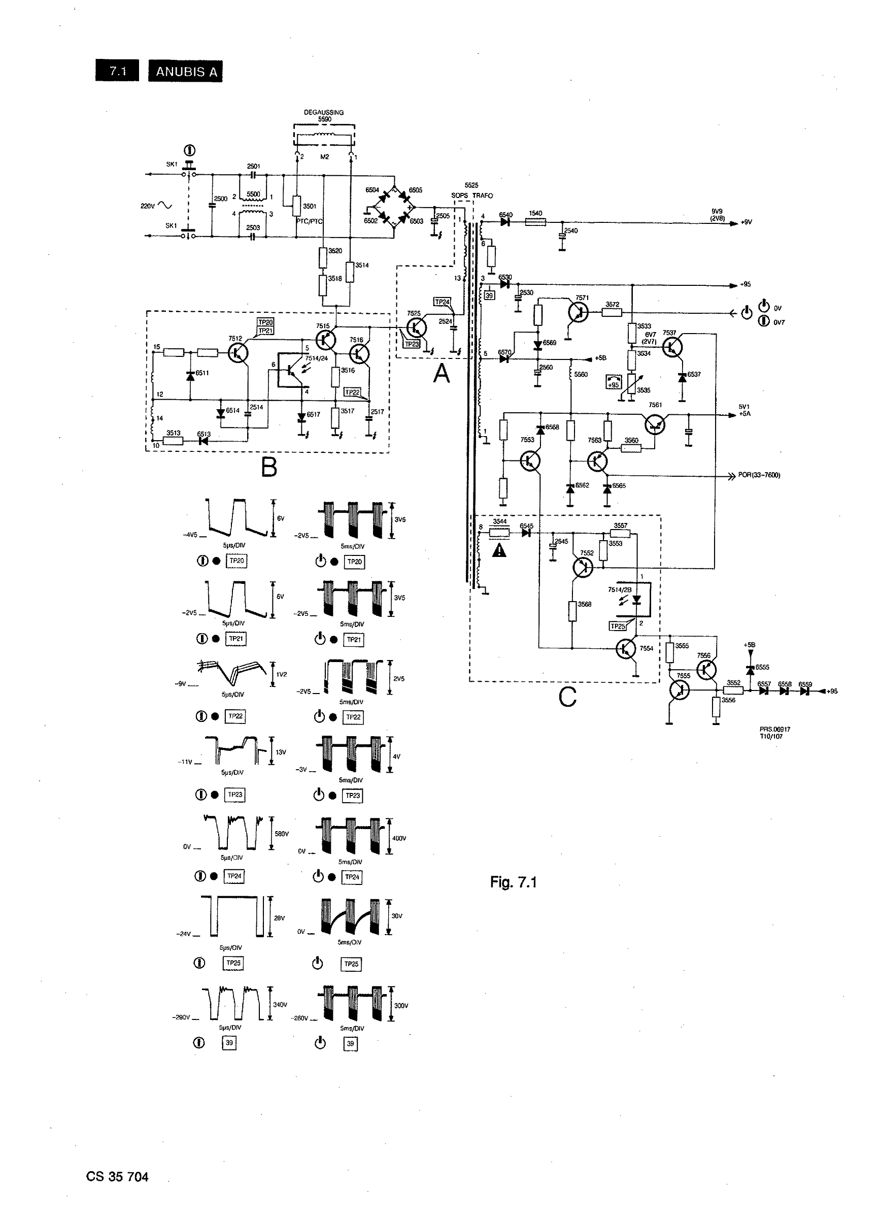

Pas de son pas d’image, j’ai testé l’alimentation il semble qu’elle soit à découpage ou du moins avec un transfo « de liaison » car la masse d’une partie n’est pas en contact avec la masse de l’autre partie ampli, déflection, THT etc…
Sur la première partie j’ai en sortie de pont et capa de 68microf 300v mais après sur l’autre partie j’ai trouvé des points tests +96,+25 et +13v mais rien…
Impossible de mettre la main sur un schéma j’ai trouvé le GR1 AX mais c’est pas le même…
Si vous avez des idées je suis preneur

Ne serait-ce pas plutôt un Philips 14AA3320/19B ?, auquel cas, c’est un châssis Anubis A AA
:arrow_right: https://www.i-lap.com/documentation/summary/110-anubis-s-aa/349-anubissaa
Châssis ANUBIS A Philips, le « Schéma Alimentation »
Bon dépannage…

Les symptômes sont les suivants du jour au lendemain plus de fonctionnement, plus de son plus d’image, on entend tout de même un sifflement type THT mais écran noir, je n’ai pas le 100v alim ni le 9v il n’y a pas la télécommande est il possible que l’on se fasse avoir par ça, car on dirait vraiment qu’elle est en veille…
Sur le schéma il y a plusieurs points tests sur la partie " primaire" de l’alim, comment faire pour tester au scope les signaux sur cette partie, car se mettre à la masse relative à cette partie fait disjoncter le différentiel et sur la masse du châssis pas de signal

Outre le schéma à télécharger dont je t’ai déjà donné le lien plus haut, tu trouveras dans ce PDF l’analyse de fonctionnement de l’alimentation et quelques pistes de dépannage
:arrow_right: https://ahp.li/c5a7e9dbff784c6a7bae.pdf
Voir aussi du coté de la base de temps ligne si le BUT11 (7445) n’est pas en court-circuit.
Il se peut aussi que le transformateur THT soit HS (j’en ai changé plusieurs sur ce châssis) :frowning:

Ben si, parce que l’alimentation passe en sécurité :frowning:
