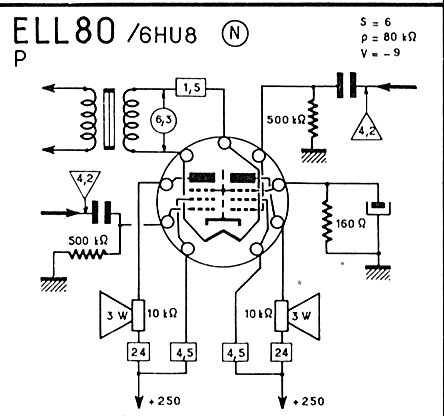

Les tubes de sortie sont de ELL80, et je ne m’attendais pas à la pénurie complète de ceux-ci. J’ai parcouru un peu les différents point d’approvisionnement et hormis des propositions surréalistes à plus de 100€ la pièce, je n’ai rien vu.
J’ai vu que qu’il était possible de faire un ersatz à base de 2 El95.

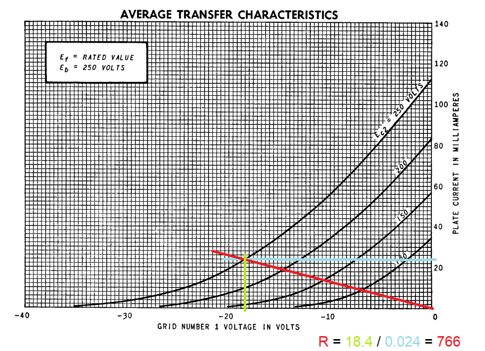

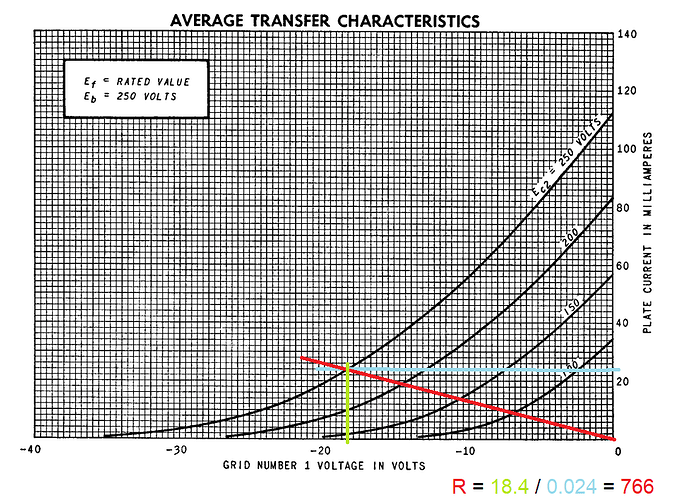

tu peux utiliser des EL90 a condition de recalculer Rk pour diminuer le courant plaque a 24mA
calcul de Rk sans correction du courant d’ecran donc Rk un peu forte de 10 a 20%
Vg2 suppose a 250V a confirmer sur ton montage

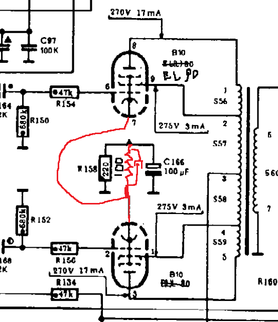

La tension d’anode est de 270v, pour un courant de 17mA. La tension g2 est de 275v pour 3 mA.
Rk est de 220 ohms. Est ce que 270 ohms seront suffisant ?
Et il faudrait que je monte aussi la valeur du condensateur pour respecter la bande passante, non, ce poste avait une qualité sonore assez bluffante.
ils ont deja détaré le tube a 17mA avec une RK de 220 ohms

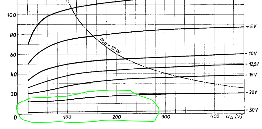

je crains que l’on soit trop bas dans le reseau de courbes de l’EL90
je ne sais pas trop ce qui va se passer dans cette region

Les tensions sont élevées et un peu limites pour les tubes.
Et je m’étonne que la vg2 soit supérieure à la tension anode.
Etage sortie f8X31.pdf (647,8 Ko)
toujours dans les etages de puissance Vg2 directement a la HT et anode alimentée a travers de transfo de sortie donc < HT
c’est pas les tensions qui fatiguent les tubes mais la puissance anode dissipé Pa= Ua x
Ia
la limite max est donnée sur le graphe par la courbe point tiret

tu as le schema de ton etage de sortie ?
Oui,
le courant est quand meme un peu fort , pas pour l’EL90 mais pour le reste du montage
on a un peu moins de 25mA anode pour 17mA demandé au schema on risque de fatiguer l’alim HT et le transfo de sortie
il te faudrait ajouter dans ton montage une R de cathode supplementaire de 100 ohms
decouplé par un 100µF 5V ou plus
la partie en rouge doit etre integre dans ton adaptateur come cela on ne touche en rien au cablage du poste
au passage on n’a pas de schema du poste dans la fiche si tu peux l’y uploader
