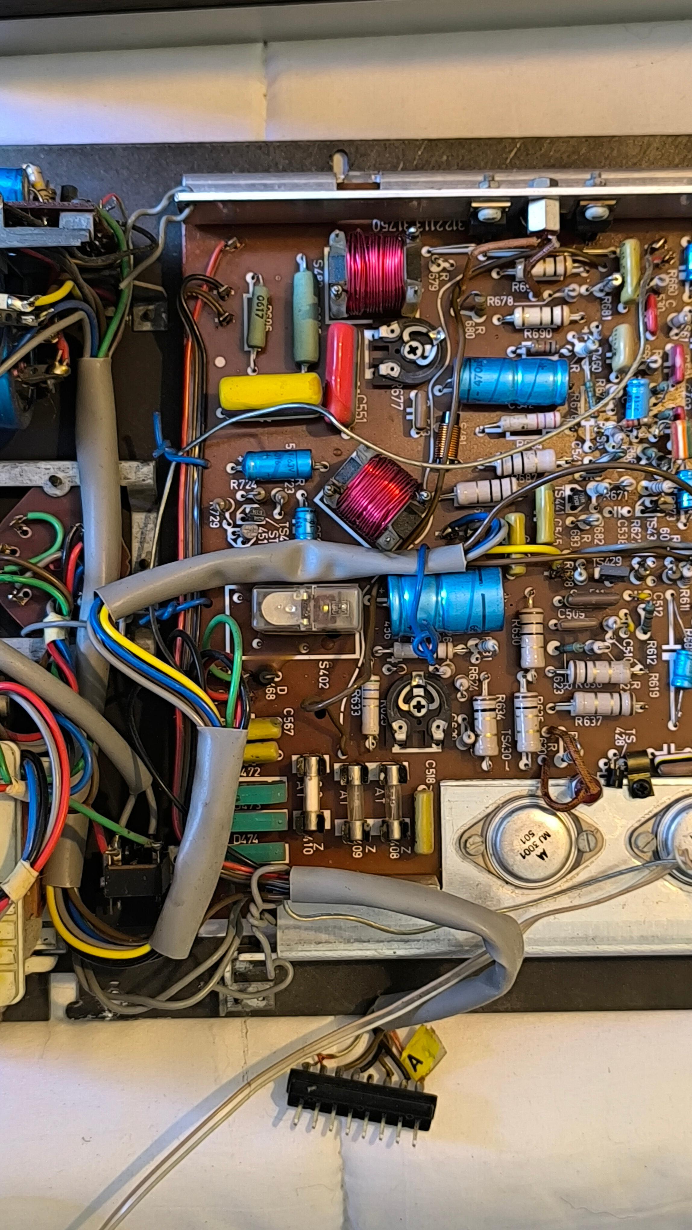

Sur cette photo, on discerne le relais temporisé (temporisateur) à gauche du condensateur électrochimique (bleu) un peu plus gros que les autres, à peu près au centre de l’image.
C’est la différence (la seule ?) entre les PL14 et les versions plus anciennes semble-t-il…

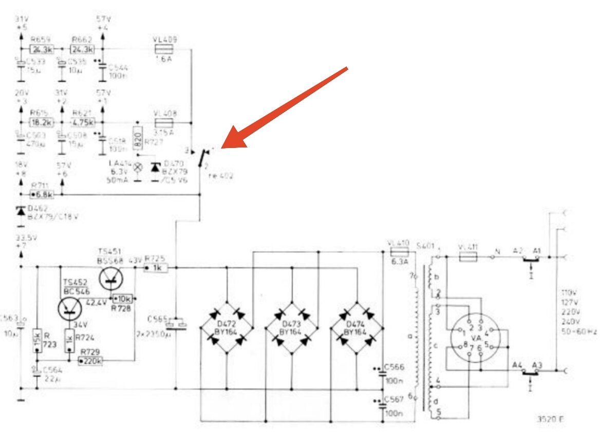

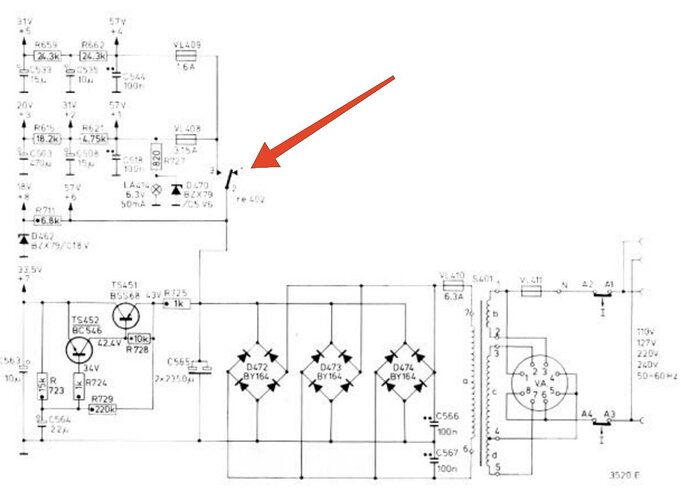

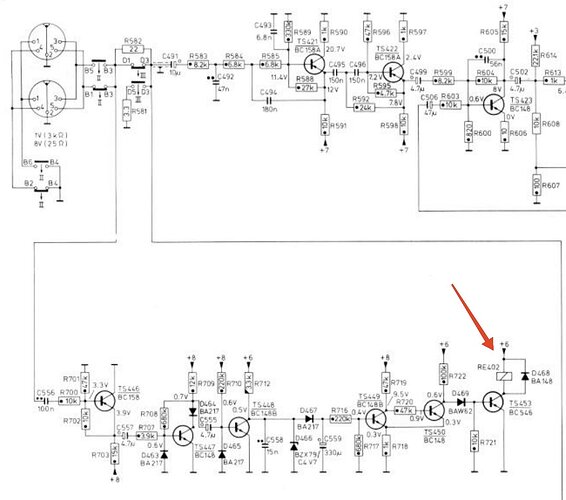

La détection de présence signal en entrée agit sur un seul relais qui active/désactive les alimentations pour les deux ampli. Si la détection de signal fonctionne, le relais ‹ clique › et les deux ampli devraient être en fonctionnement !
Le schéma se trouve bien dans le GL, dans le document « Manuel de service » :slight_smile:
La partie détection de signal et bobine du relais :

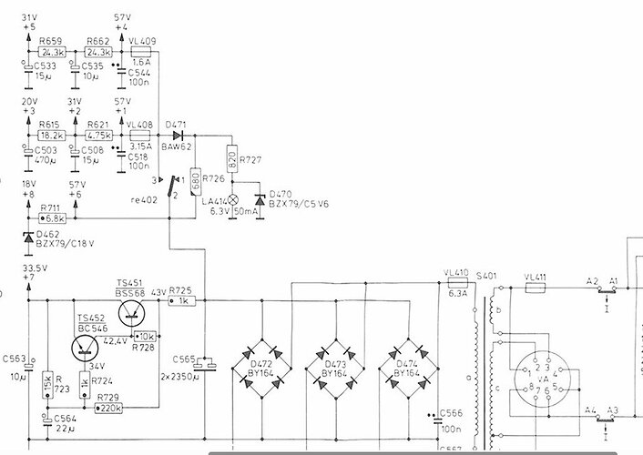

La partie alimentations et commande du relais :
