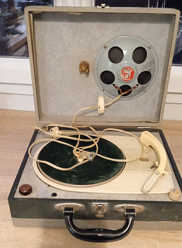

J’ai récupéré un tourne disque Philips NG 2491.
Il est équipé de 2 lampes : uy85 & ucl82.
Au départ il ne s’allumait pas du tout.
Pb résolu fusible « carton » coupé.
Après le moteur était bloqué, réussi à le nettoyer, il tourne bien, les vitesses passent, s’arrête bien en butée…
Ça c’était dans mes cordes !
Mais hélas nouveau problème de taille, la partie ampli ne fonctionne pas, les 2 tubes ne s’allume pas.
Que contrôler en premier ?
Quel composant pourrais empêcher l’alimentation en courant de la partie ampli ?
verifier que les filaments des tubes ne sont pas coupes
J’ai mis l’uy85 de mon oscar, les 2 lampes s’allume !
Faut que j’achète une uy85
Je n’ai qu’une uy42 dans mon stock
Mais celle-ci ne tient que 110 V en entrée HT ! ! ! la 85 c’est le double ! ! !
Et, pas de fonctionnement ? : la panne est en plus de la coupure du filament de son EY85 ! ! !
Là, @Radiolo a raison et il faut trouver pourquoi ! ! !
kamikase
si le filament a claque il y a sans doute un cause
Voir si le calibre secteur est bien 220 au minimuùm (si 240 existe, l’y positionner !)
Ensuite, si le moteur tourne (sans trop chauffer) . . . c’est une panne de l’ampli . . .
Mesurez les tensions de grille partie penthode de UCL82 (commande et écran)
ainsi que la cathode UCL82
Donnez nous ces valeurs . . . on continuera pour vous

Bon ben j’ai trouvé un schéma très proche sans doute :
je vais te le mettre en photo
Apparemment identique à :
Il y a le schéma.
Super! Merci
Bon, grillé sur la recherche, mais trouvé le même . . .
Nouvelles :
J’ai remplacé le condensateur de filtrage de 50 μF, changé presque la totalité des autres condos sauf 2 de 10 nF (attente de livraison), mis une nouvelle UY85.
Malgré la cellule qui est morte (en commande) c’est prometteur !
Petit son faible dans le HP qui augmente légèrement avec le volume.
