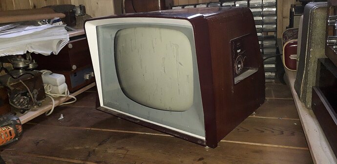

Ca fait longtemps que je possede cet appareil ,et une mire Sider Ondine modele D aussi…
Je me suis decidé recemment a tenter une remise en route.C’est beaucoup plus complexe qu’un poste de radio…
Et je suis un peu ignare en matiere de TV.

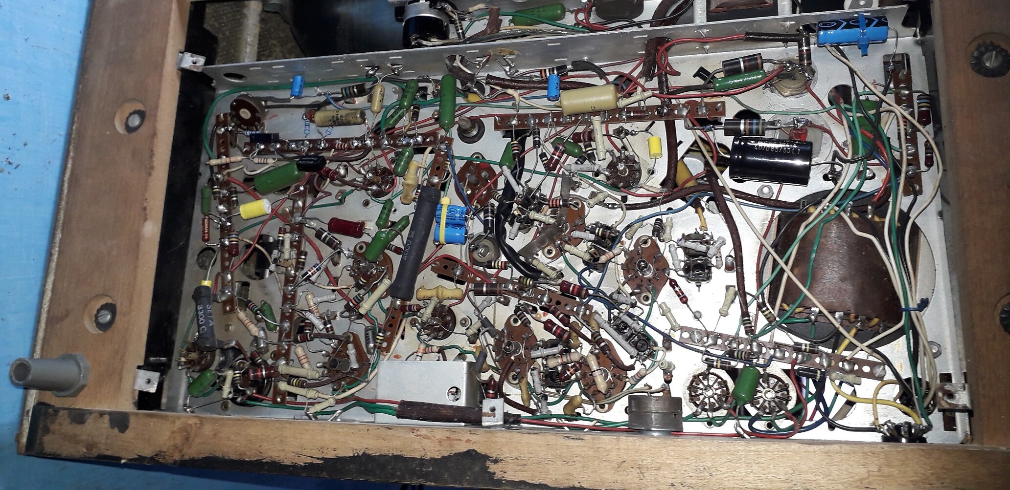

J’ai changé quelques condos ,resistances, reparé un potentiometre/inter,nettoyé,puis mis sous tension avec une alim progressive…
L’ecran s’est allumé;on voit bien les lignes ,il y a quelques lignes obliques qui apparaissent aussi ,en baissant la lumiere ,elles disparaissent.L’image etait trop etroite en hauteur,en changeant une resistance pres du potar de hauteur tout est rentré ans l’ordre…
« L’image » ,ecran blanc ,semblait stable meme si elle scintille un peu…
Du coup ,j’ai eu envie de lui brancher la vieille mire…
J’ai changé quelques composants ,fait des mesures de tensions,relevé des oscillogrames avec un vieil oscillo Philips,ca m’a semblé bon pour le service et je l’ai connecté au TV…

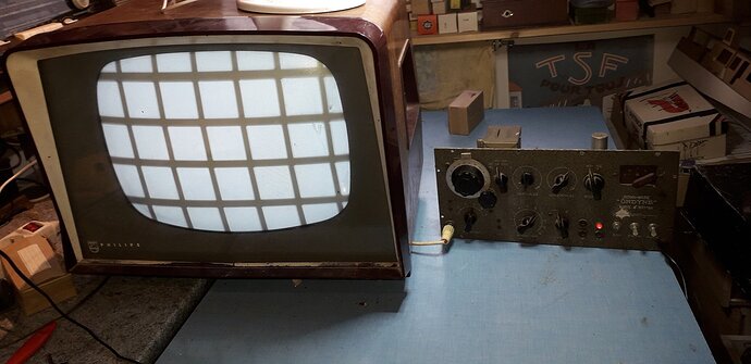

J’obtiens un quadrillage regulier sur certains canaux du TV…Et voila,j’en suis la…

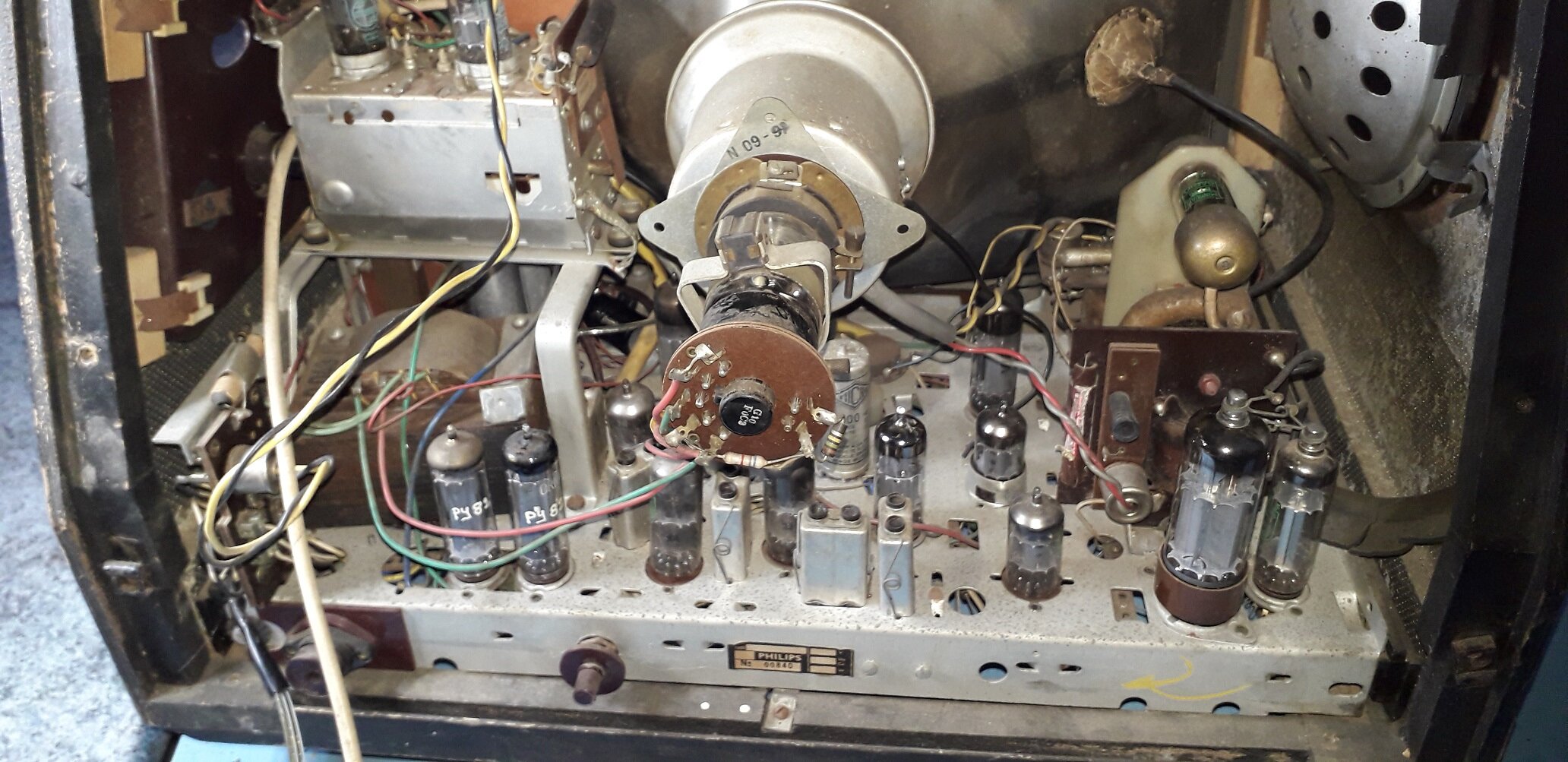

Je crois que j’ai de la chance…meme si le TRC est peut etre fatigué,j’ai le spot qui reste longtemps apres extinction de l’appareil,mauvais signe parait-il…Et puis le culot se ballade un peu sur le col en verre…
Le tuner du TV n’a qu’une prise coaxiale ,il est a lampes.Je ne sais pas si c’est VHF/819 L ou UHF/625 L,cependant je n’obtient un quadrillage de mire que sur le standard MD/625L sur les canaux 8/2/7 de la bande 1-3 du TV…

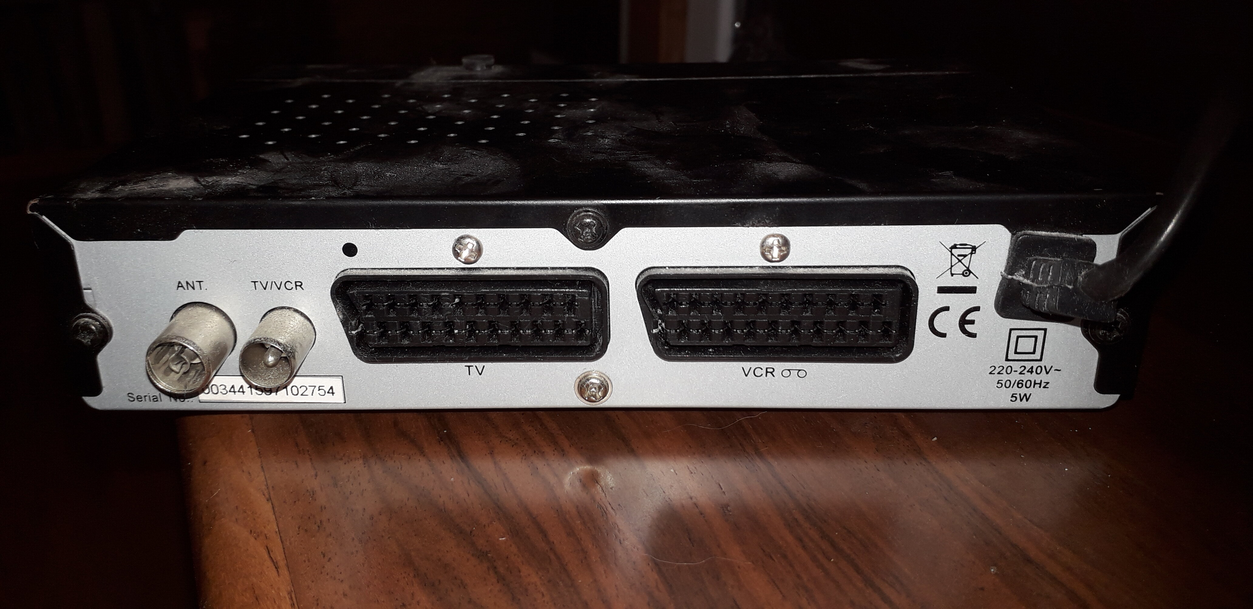

Au début de la TNT ,j’avais encore un TV cathodique analogique,j’avais acheté un décodeur TNT,ca marchait bien…
Ce décodeur peut-il me servir aujourd’hui…? Je l’avais conservé précieusement ,au cas ou …

Voila un TV qui me rappelle bien des choses, c’était le premier de mes parents. Il était uniquement VHF/819 lignes et j’avais ajouté un tuner UHF.
Bonsoir Philippe
D’abord qui t’a autorisé à enlever le capot de ma mire Sider-Ondyne ? :joy:
Blague à part, il est curieux que ce téléviseur fonctionne en 625 lignes et pas en 819 lignes, ce devrait être le contraire :thinking:

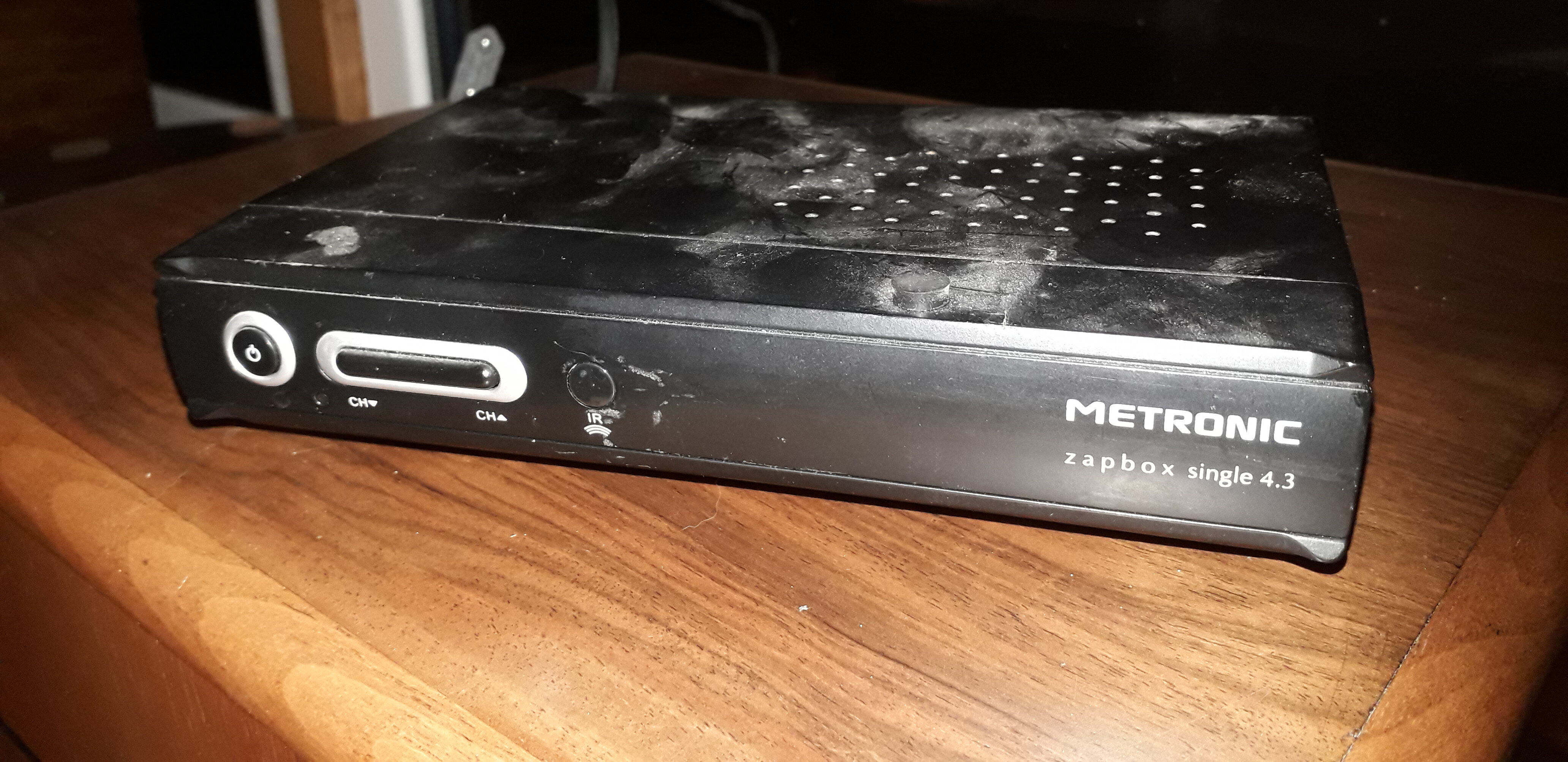

Enfin, pour y brancher un adaptateur TNT, ce n’est pas sorcier, mais il serait intéressant d’avoir le schéma (que je n’ai plus) et savoir s’il est isolé du secteur pour y brancher une entrée audio et vidéo.
Quels sont les tubes l’équipant ?

Oui étonnant que cela fonctionne en 625 Lignes, la mire TV est elle en 819 Lignes ou 625 Lignes ? Je confirme bien qu’est uniquement Vhf en norme E, pour le passage en 625 L il faut modifié la base de temps donc sur ce coup là je m’interroge :thinking:Attention à la ventouse THT qui me paraît plus très fraîche.

Voici en photo ,ce que j’ai comme décodeur TNT…
Le TV est alimenté par un auto-transfo ,la solution,puisque cela pose probleme doit etre un vrai transfo 230V/2X115V fixé dans la caisse,il y a de la place…

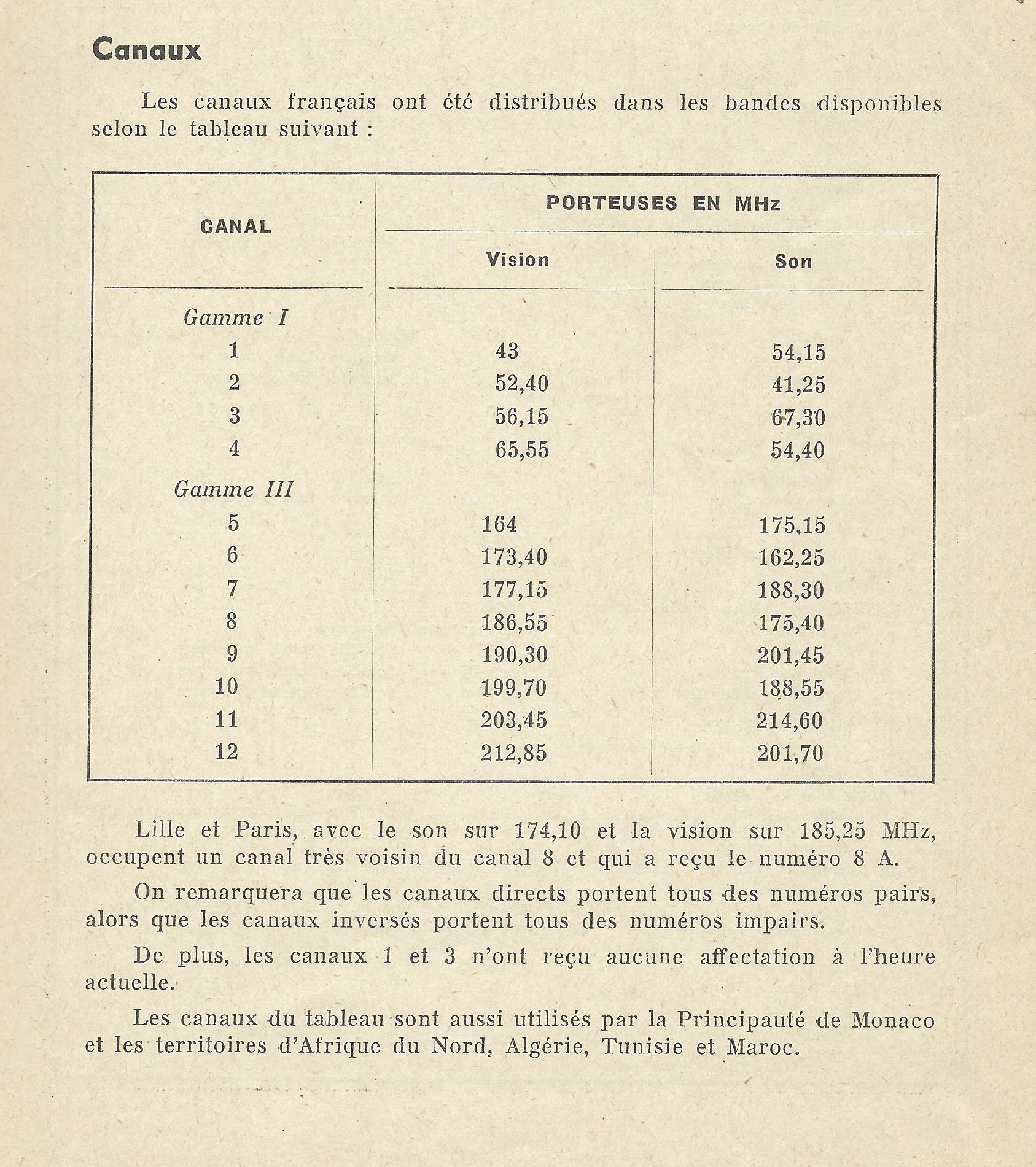

Je viens de voir que la deuxieme chaine francaise UHF/625L a vu le jour en avril 1964,avec des normes pouvant se rapprocher au mieux des autres normes en vigueur en Europe…
Comment se fait-il que cette mire ,que vous semblez connaitre,propose un balayage a 625L ,elle date de la 2eme moitié des années 50,avec 3 gammes de frequences ne dépassant pas 220 MHz…

Merci pour cette doc ,Kiki37,mais je confirme bien que cette mire ,je l’obtiens en 625L …
D’ailleurs sur l’une des photos ci-dessus ,on voit bien les réglages de la mire et le TV a coté…
Sur cette photo la mire est calée sur la bande 40/55 Mc ,j’obtiens un quadrillage sur les canaux 2 et 5 du TV.
Sur la bande 160/220 Mc ,le quadrillage s’affiche sur les canaux 8,8A,2 et 7…
Avec le son sur 8 mais pas sur 8A…

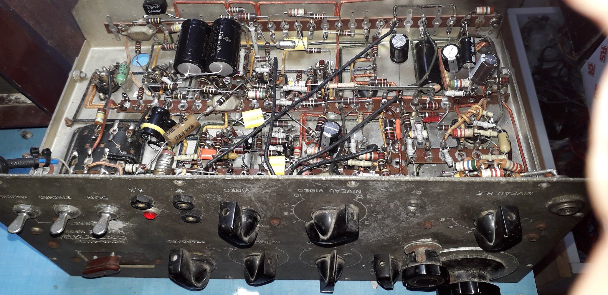

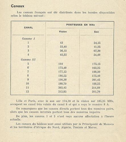

sur la mire Sider que tu possèdes , le canal du son est fixe et dépend d’un quartz enfiché latéralement sur le cube en tôle qui est l’oscillateur son .
As-tu ce quartz , on ne voit pas bien sur la photo .
Le quartz pour le canal 8A est de 19,342 Mhz, l’harmonique 9 donne 174,1 mhz .
Bonjour…
Oui,j’ai bien un quartz de 19342 kHz enfiché sur l’oscillateur son.
Sur l’autre mire,identique,mais pas en service, le quartz est de 13750 kHz…
le quartz 19342kHz est bien prévu pour le son du canal 8A: c’est celui que j’ai sur ma mire .
Pour le 13750kHz , si on prend l’harmonique 3 on obtient 41,25 MHz, soit le canal 2.

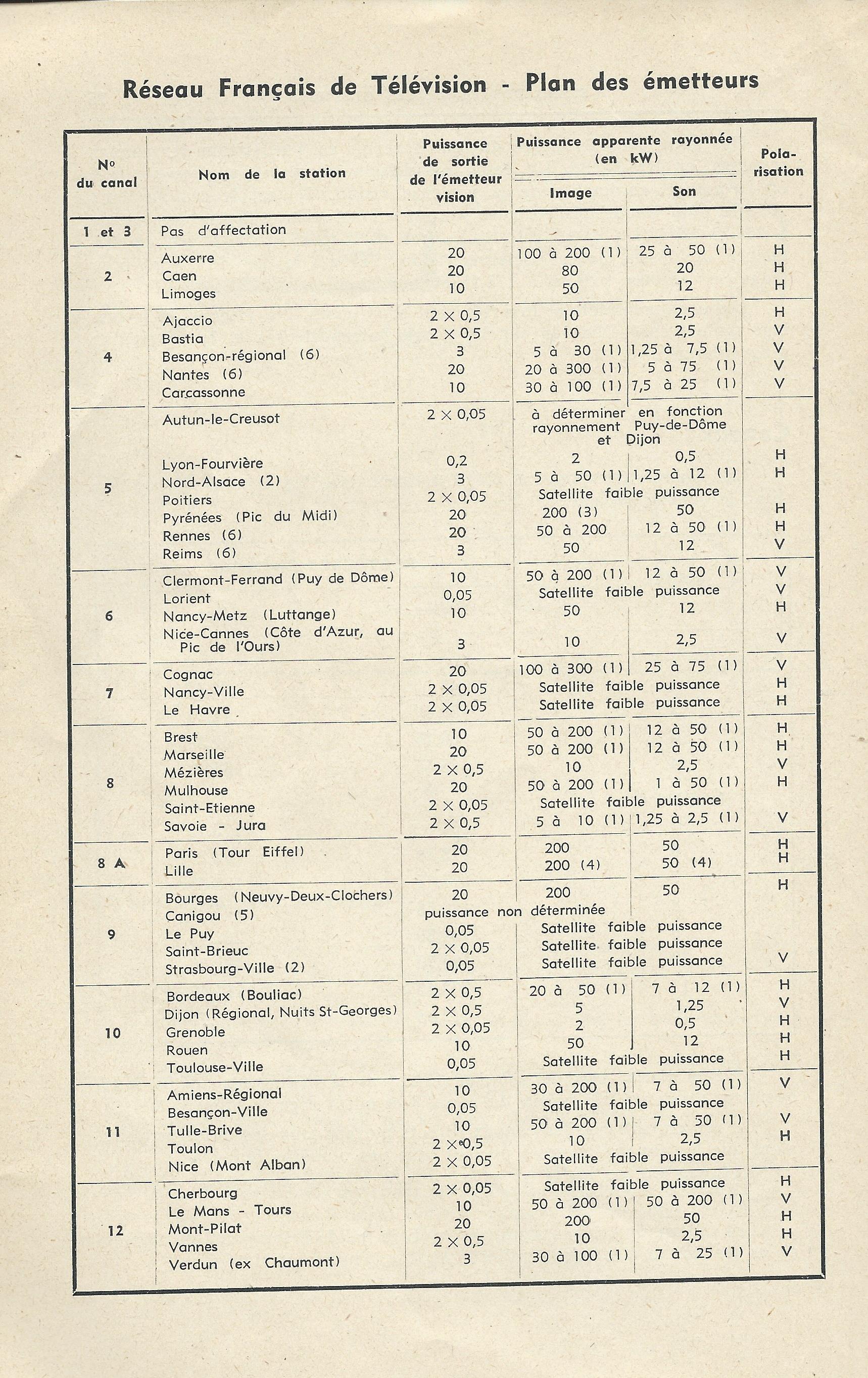

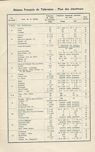

Le canal 8A était utilisé à Paris et Lille
Le canal 2 était utilisé( normalement si ma doc est bonne ) à Auxerre , Caen et Limoges.
Normalement il y avait une petite étiquette sur chaque quartz

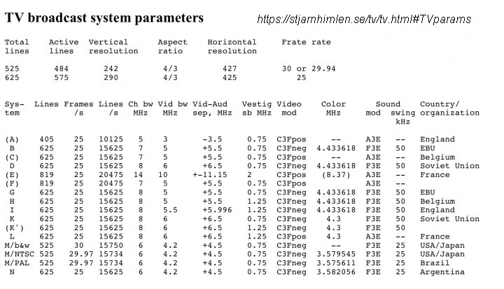

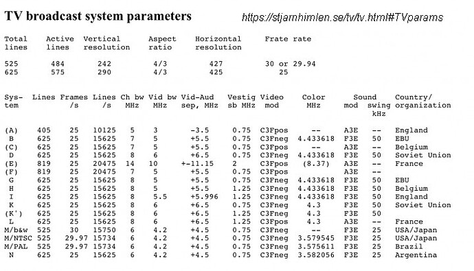

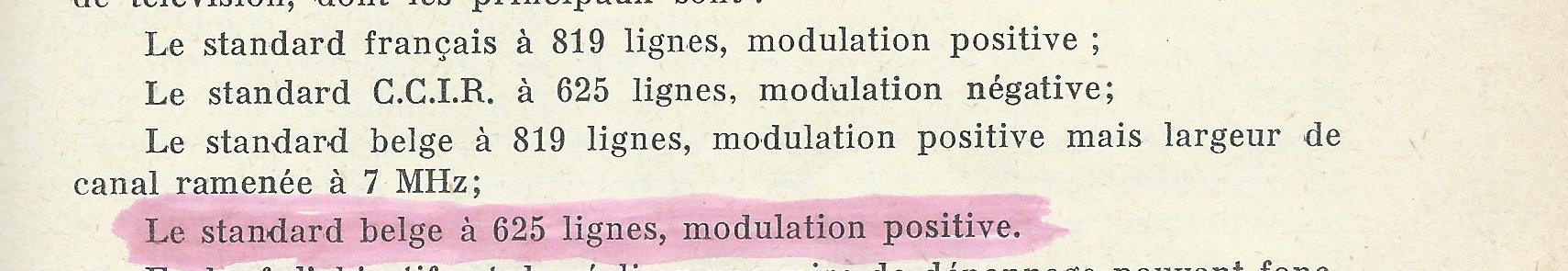

Voici quelques infos ,trouvées dans des bouquins ,"Television Pratique de AVJ Martin,datés de 1959…
Il y avait un standard Belge ,625 lignes ,modulation positive…
Se pourrait-il que…
Il n’y a pas d’etiquette sur les quartzs…
voir la 3ème ligne du tableau :wink:

Mais je vois que le "system © " Belge ressemble beaucoup au « system(F) » Francais ,la difference etant la frequence de balayage:
15 625 Hz pour la Belgique
20475 Hz pour la France…
J’en déduis que mon TV est Belge…?
Pas de modifs a faire sur les bases de temps ,pour injecter un signal video moderne…?
Rien n’est moins sur…
à l’époque la télévision belge émettait en VHF , en 625 lignes pour les flamands et en 819 lignes pour les francophones ( lire ce post l )
à part la fréquence ligne, le standard était le même comme on peut le voir dans le tableau vidéo en positif, son en AM et largeur de canal de 7 MHz.
Du fait de l’utilisation des deux balayages différents, il aurait été logique que ton téléviseur soit bi-standard 819/625 lignes, à moins que ce soit une fabrication pour les flamands :thinking:
documentation sur la télévision belge en 1952 avec détail des standards sous ce lien

J’ai restauré la même mire Sider , pour la fréquence trame , pas de problèmes , la mire se synchronise sur le secteur .Mais pour la fréquence ligne , c’est un simple oscillateur , sans quartz, réglable par CV à air ( un pour le 625 et un pour le 819 ). De plus les résistances utilisées sur cette mire sont de mauvaises qualités, presque toutes ont augmentés de valeur , et sont hors tolérances.
Ta mire demande simplement à être recalibrer avant d’affirmer que le téléviseur est belge ou je ne sais quoi !
Avant toute chose , il faut mesurer la fréquence ligne de la mire .
