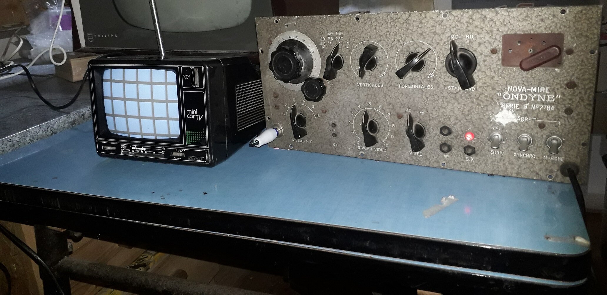

Par ailleurs au sujet de ma mire,dans un message plus haut ,j’emets des doutes sur sa fiabilité,je parle de « vieux coucou retapé »
Je dis retapé ,(voir photo « mire » en début de post )
Mais j’ai changé d’office tous les chimiques de filtrage ,de découplage ,les condos papier goudron,un condo « ducati…! » (mauvaise reputation,je crois).J’ai laissé tous les moutardes,jaunes ou verts(bonne reputation…)Et bien sur tous les céramiques tubulaires.
J’ai constaté que les resistances a bout carré,avaient beaucoup varié,j’en ai changé quelques unes.Je n’ai pas verifié les lampes,a part la continuité filaments…
Puis ,j’ai mis sous tension,je me suis dit que la pouvais commencer un dépannage…
En fait ,je fais ca pour tous mes appareils,radio,mesure,et TV ,maintenant…

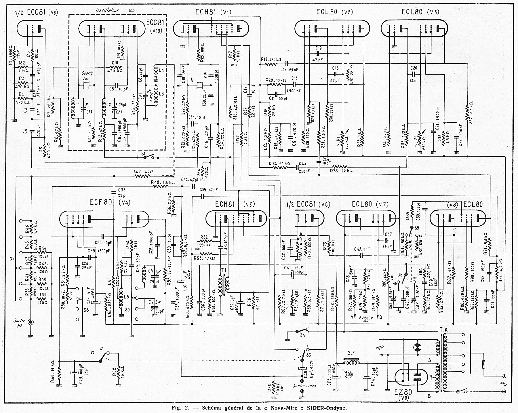

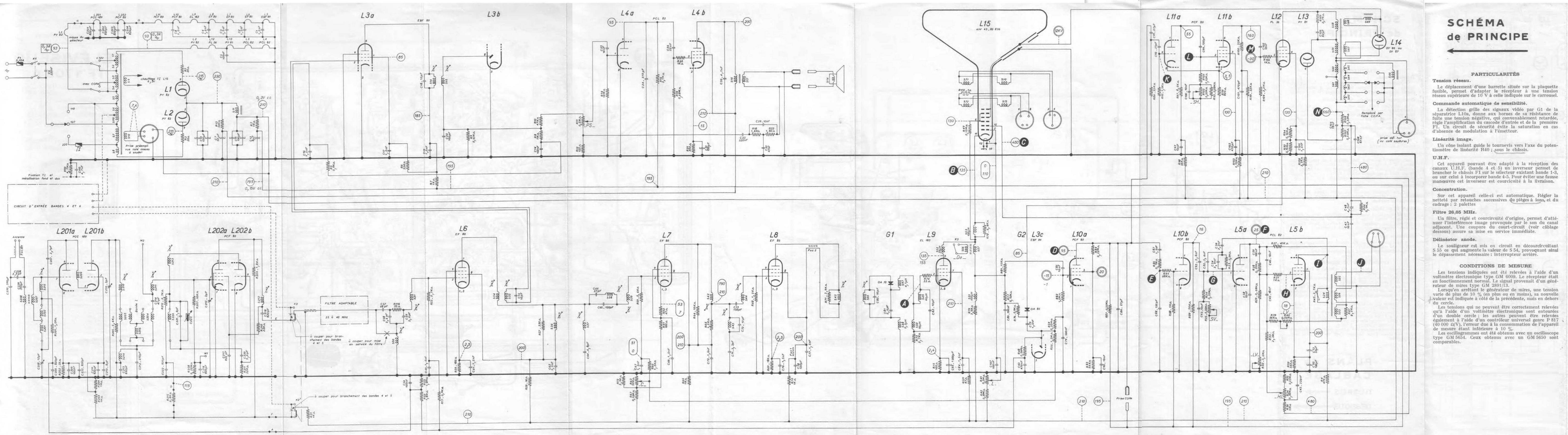

La doc de cette mire est tres complete,de plus j’ai la N° de « Television » qui en fait une bonne description…
J’ai mesuré les tensions données sur le schéma,je les ai a quelques volts pres.
Puis je me suis amusé a relever quelques oscillogrammes,et les ai comparés avec ceux fournis dans la revue…
Franchement,c’est purement visuel,la comparaison…!
Et c’est a ce moment que je me suis décider a la connecter sur le TV…
Je suis tout a fait d’accord avec vous Pascal,cela ne suffit sans doute pas ,il faut verifier la frequence ligne de la mire,la recalibrer…
Mais ca je ne sais pas faire encore…
C’est pourquoi,comme le disais Kiki37,j’avais l’intention de l’essayer sur un autre TV…
Pourrez vous m’aider a la fiabiliser cette mire…?

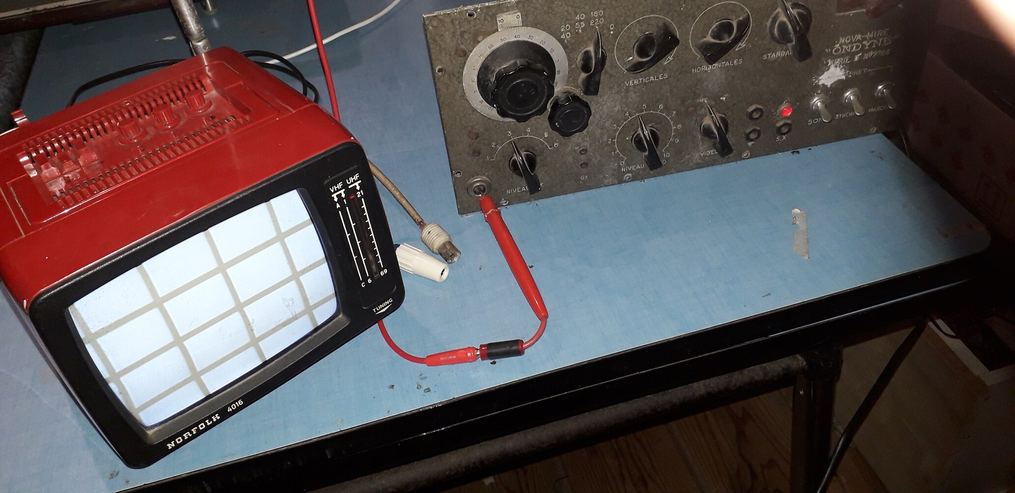

Juste pour info ,j’ai essayé la mire sur 2 autres petits TV ,« sortis de grenier »…Et c’est vraiment le cas…

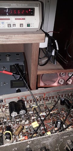

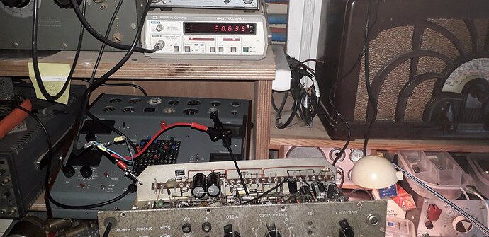

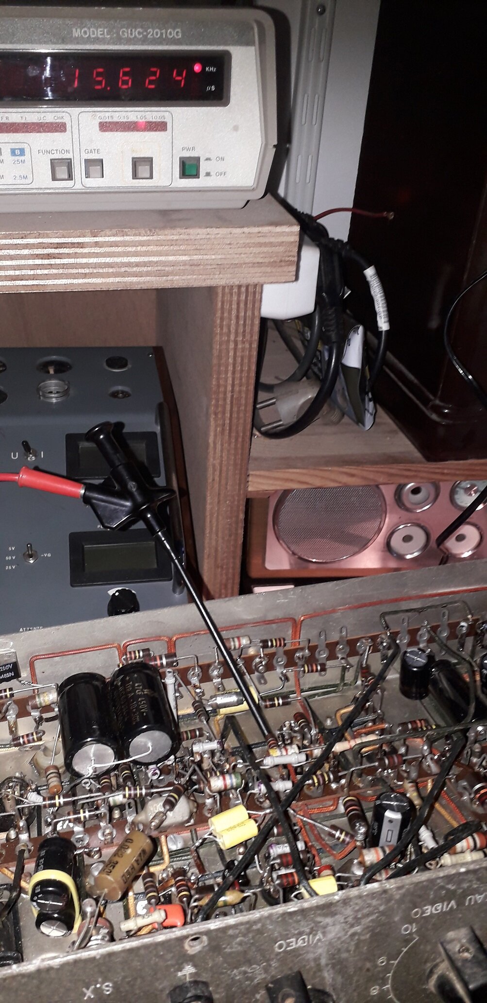

J’ai mesuré les frequences lignes de la mire et voici ce que ca donne…
J’ai repéré les composants a verifier et changer pour peaufiner…
819 lignes = 20475 Hz
625 lignes = 15625 Hz

La c’est clair, plus de doute sur la mire :sweat_smile:
Ouf…On avance,maintenant il me faut restaurer le TV pour qu’il soit en 819L,orthodoxie oblige,puis le modifier en 625L …
Non,je ne vais peut etre pas faire ca,puisqu’il recoit déja cette mire en 625L… :roll_eyes:

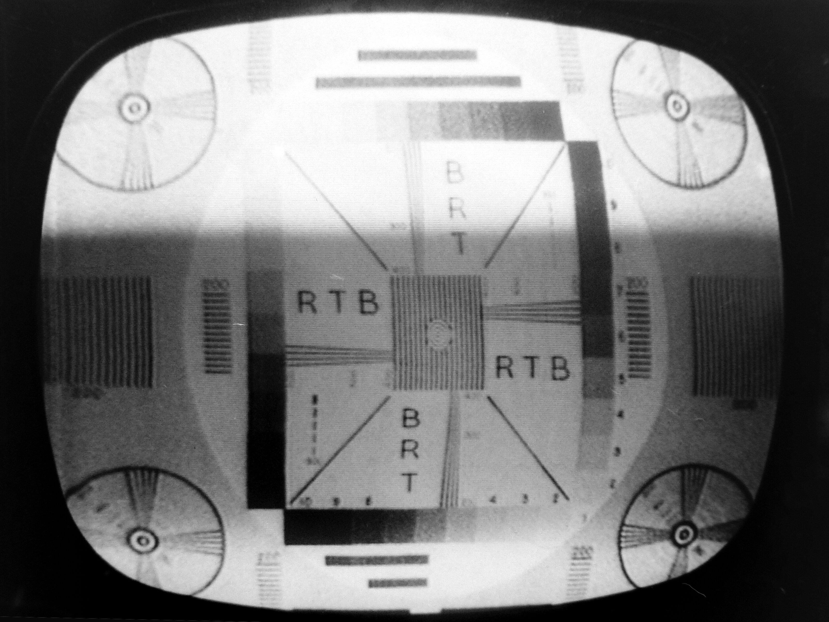

Bonsoir, je pense qu’il s’agit bien d’un téléviseur 625 lignes, modulation positive, venant de Belgique. J’avais le même et je pouvais capter l’émetteur de Gand Aalter, canal 2, à Dunkerque fin des années 60.
Ouah ! elle est rare cette mire !(la deuxième) je ne l’ai jamais vue nulle part :slight_smile:
Oui, cette mire était propre à la Belgique. C’était une modification de la norme RETMA. Le texte BRT (belgische radio en televisie) / RTB (radio télévision belge) était inséré à la place des barres de définition.RMA-RETMA
La mire RMA 1946 était utilisée aux Pays-Bas.
Finalement, à Dunkerque dans les années 60, il valait mieux avoir un bon poste multistandard: 405 lignes (UK VHF), 625 (Belgique néerlandophone, Pays-Bas), et 819 (France, Belgique francophone), modulation vidéo positive (France, Belgique VHF, UK VHF) et négative (Belgique UHF, UK UHF, Pays-Bas), son AM (France, Belgique en VHF, UK VHF), son FM sous-porteuse 5,5 MHz (Belgique UHF, Pays-Bas), et 6 MHz (UK UHF)… Ouf!

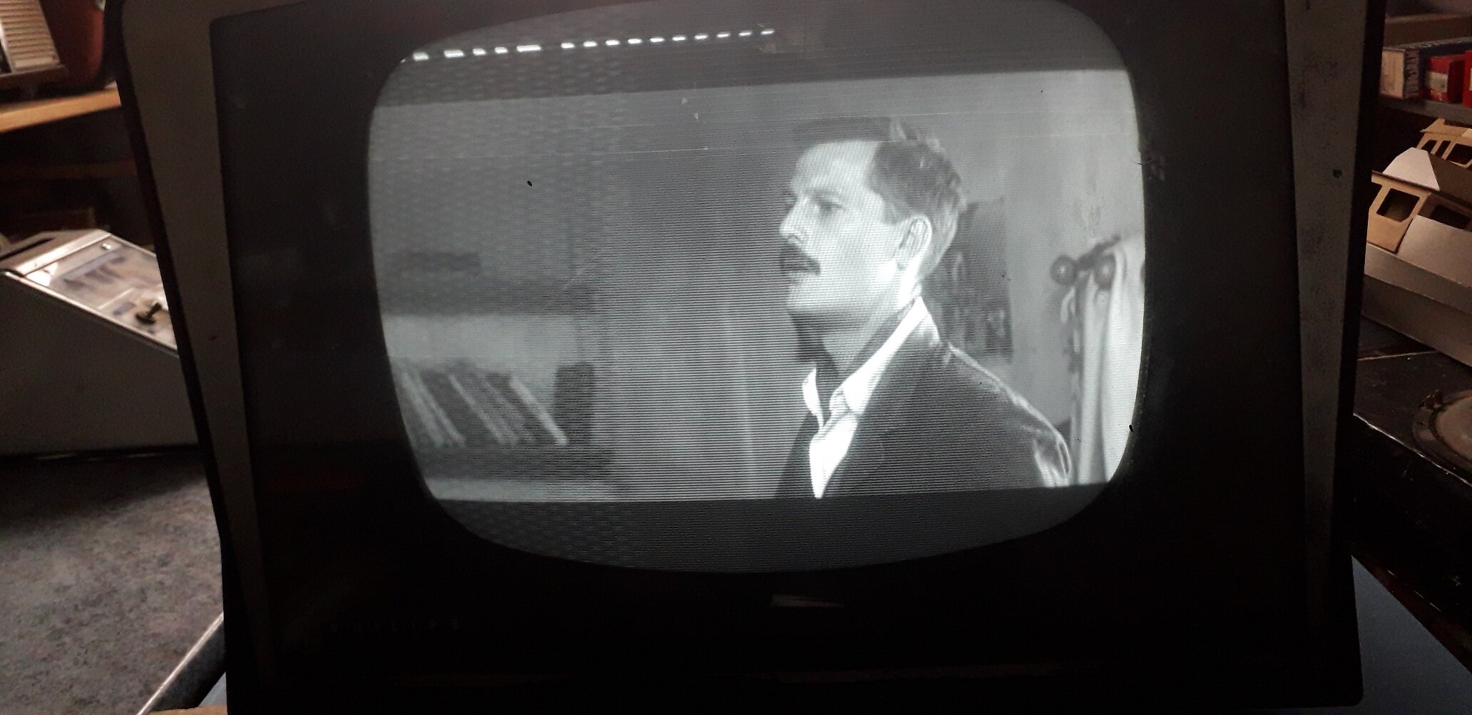

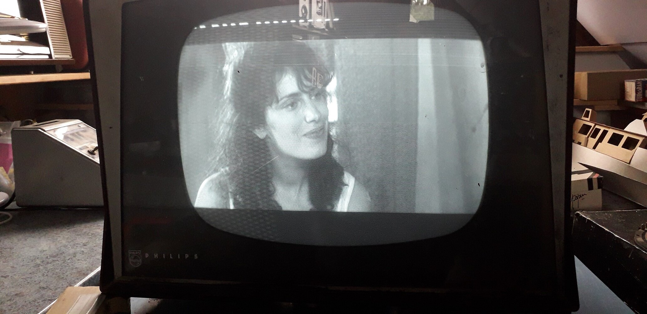

En attendant aujourd’hui j’ai appliqué un signal vidéo de lecteur DVD ,sur la grille de la EL183 via la resistance de 33 ohms et le son sur le pot de volume…
En déconnectant les étages en amont ,et voici ce que ca donne…
Le TV est alimenté via un transfo d’isolement,bien sur…
Il y a quelques petits problemes…
Une bande de lignes blanches en haut de l’image,et une zone de pointillés blancs sur le quart gauche …Et puis cette ligne de pointillés tres blancs dans la bande superieure noire…
On ne voit pas trop les quelques lignes obliques (de retour…?) quand on ne pousse pas trop la lumiere…
Pourriez vous m’expliquer ce qui ne va pas…? :slightly_smiling_face:
