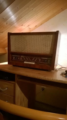

Bonjour à tous!
Voilà mon premier Topic. J’ai 17 ans, et je suis fasciné par les objets anciens (Gramophones, magnétophone ect…). Je demande votre aide pour ce Philips. Je n’arrive pas à identifier le modèle. Après deux jours de nettoyage, de remise en état du cordon d’alimentation, celui ci fonctionne, sur les bandes GO OC GOpr PO. Mais dès que j’appuie sur le bouton FM, plus rien! même pas un crépitement. Je crois que l’antenne FM sont les deux petites barres monté sur pivot. Mais n’y connaissant rien… J’implore votre aide.

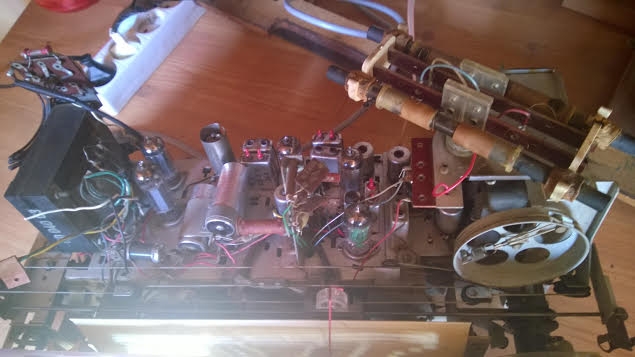

Les 2 barres montées sur pivot correspondent au cadre ferrite qui sert d´antenne pour le grandes et petites ondes.
Sur ces radios l´antenne FM se trouve dans l´ébénisterie de l´appareil et est reliée au poste par un cable plat raccordé à une prise à l´arrière du chassis.
Pour la reception FM il faut voir si ce n´est pas un problème de contact au niveau du clavier.
Personnellement moi j´essaie toujours en mettant un doigt sur la touche GO et l´autre sur FM et je commute de l´une à l´autre pour voir si quelque chose se passe.
C´est un premier point à examiner.
Ensuite il faut voir plus loin (lampe ECC85, etc.)

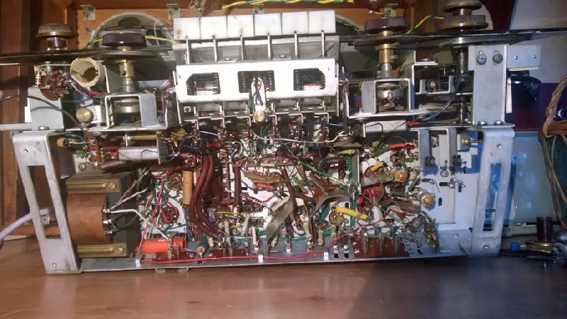

Une photo du dessous de l´appareil serait la bienvenue.

*bsr* à tous,
Je me suis empressé donc, sous les conseils de Monsieur Welscher, de resouder les fils des enceintes. Lesdeux fonctionnent parfaitement. Sur les grandes ondes, les courtes, et la FM. Mais un problème subsiste, sur la FM je n’ai capté que une station audible. Les autres sont sois parasiter ou sois “in-captable”! :pleur4:

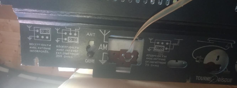

Voici une photo de l’arrière Raymond:
*merci*
Je précise que sur la photo,on vois une borne vide sur laquelle il est censé avoir “l’œil vert” , je l’ai démonté car l’ampoule et grillé!

Surtout faire très attention, comme vous débutez, il y a des tensions de plus de 250 volts qui sont sur ces appareils.
En ce qui concerne la FM, vous recevez parfaitement une station locale, je ne connais pas votre situation géographique, il est possible qu´il vous faille une antenne FM externe pour une meilleure réception.
N´y a-t-il pas une référence du modèle de Philips marqué sur le carton?
Amicalement
Raymond

*bsr*
Je vois que le socle de l´oeil magique est libre, faire bien attention qu´il n´entre pas en contact avec le châssis, risque de court-circuit. sur ce socle il y a une tension de 200 volts plus les 6,3 volts pour le chauffage filament qui vient du transfo d´alimentation.
