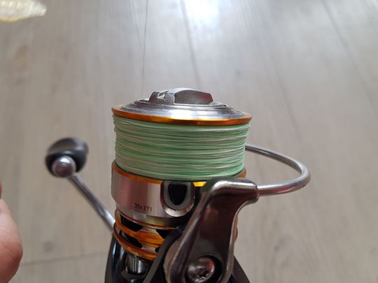

Pour les ficelles cadran j’utilise depuis de nombreuses années du fil de pêche en nylon tressé de couleur verte plus souple que le fil nylon traditionnel et qui « accroche » bien!moulinet-fil-de-peche-2
Il existe en plusieurs diamètres!
