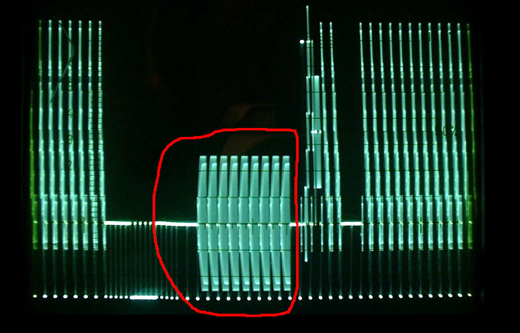

Les 9 bouteilles SECAM présentes dans la partie VBI de la trame :
La console de jeux doit les générer pour garantir la compatibilité avec les TV d’avant 1980, sinon le TVC8 ne va pas afficher de couleurs, mais comme dit Kiki37 la console est prévue pour générer ces bouteilles.
Un moyen de contournement serait de bloquer le portier en mode couleurs (pour le cas d’un signal SECAM sans bouteilles), il y a un tutoriel ici pour le TVC8 :
