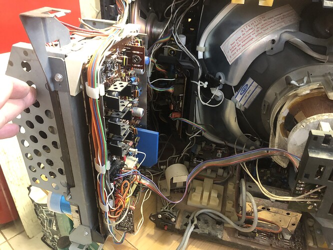

Hello, alors j’avais un peu de temps cet aprèm et juste en sortant une ou deux cartes et en rebranchant j’ai déjà gagné une couleur! Alors je me dit que peut-être un problème d’oxydation sur un connecteur ou des potentiomètres, qu’en pensez vous?
L’image est plutôt rose maintenant
Je pense à des mauvaises soudures : en particulier celles de masses sur le pourtour de la carte, Philips avait l’habitude de se servir des raidisseurs metalliques pour assurer la continuité des masses sur ses C.I…
Voir aussi les connecteurs
Sur un TVC7 j’avais aussi un problème de masse qui rendait les couleurs fausses de manière aléatoire (image rosée, puis parfois perte totale de la couleur, problème qui apparaissait une fois le TV bien chaud),
en tapotant sur le coffret du TV le problème disparaissait temporairement.

Pourriez-vous me dire laquelle de ces cartes contient la partie Chrominance que l’ont trouvé sur les schémas du TVC fournis plus haut svp?
Bonsoir
Celle qui est au premier plan sur ta photo avec la ligne à retard bleue de 64 µs et les trois transistors amplis finaux R, V, B :wink:
Ok Merci, du coup il faut que je mesure toutes les tensions données par la doc sur cette carte je pense, j’´ai déjà regardé l’état des soudures sur cette carte et nettoyer les connecteurs mais j’ai toujours cette teinte rose à l’écran…
Cette teinte rose à l’écran est normale : c’est le "blanc rosé " institué par Philips pour "flatter " l’œil.
Peux tu nous faire une photo de ton image sur l’écran ?
C’est peut-être un peu moins prononcé que sur la photo
