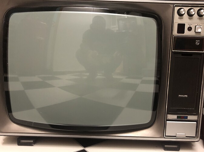

Philips TVC 7 (TVC 6 et TVC 8)
D’après le vendeur il est fonctionnel et la notice est présente.

Salut à tous, vous avez l’air super pointus en TV Philips, j’ai une 18C787 mais il manque la télécommande, pourriez vous me dire quelle télécommande serais compatible niveau norme RC4? RC5? ou autre?
Elle possède la ligne magique mais malheureusement je crois que l’on ne peux pas changer de chaîne sans télécommande sur ces modèles…Merci d’avance
Erreur de ma part, c’est un TVC8.

Merci, non pas de peritel, je souhaite l’utiliser avec de vieux jeux sur l’entrée antenne donc j’ai besoin de changer de chaîne, j’ai essayé de régler sur la première chaîne mais je ne trouve pas le bon canal sur la chaîne 1 et les potentiomètres de recherche des autres chaînes sont différents avec un petit sélecteur rouge 4 positions alors je me dit que j’aurais plus de chance de régler sur les autres chaines. Je veux bien que tu regardes s’il te reste un télécommande de ce type ce serais en plus très joli dans le logement prévu à cet effet :heart_eyes:
Merci pour ta réponse, oui j’ai besoin d’ajuster les chaînes pour brancher un Videopac mais je ne trouve pas sur l chaîne 1
Pour le petit selecteur rouge à 4 positions (I, III-P, III-I, IV-V), il faut le positionner sur IV-V pour la bande UHF ! Reste à savoir si la touche 1 n’est pas en 819 lignes ?
C’est sûrement un truc comme ça car elle ne me trouve pas le videopac sur la première chaîne quelque soit la position du sélecteur de fréquence 4 positions de la console
Non ce n’est pas ça : il faut savoir déjà si le vidéopack sort en VHF ou en UHF ! Si c’est VHF, tester III-P et III-I, prise antenn orange, sinon si c’est UHF positionner sur IV-V, prise antenne verte.
Le 819 lignes, il y aurait une image, mais non synchronisée. As-tu tourné la molette correspondant à la touche 1, près du cavalier, pour chercher le bon canal ???
D’accord, mon videopac c’est un C52 il sort en VHF bande 1 de mémoire, la prise antenne en sortie est orange d’ailleurs. Oui j’ai essayé sur la chaîne 1 avec le potentiomètre sur toute la bande mais rien
S’il me reste une télécommande, elle ne rentrera pas dans le logement du téléviseur : les télécommandes d’origine sont épuisées depuis longtemps et celle de remplacement fournie par Philips n’avait pas le même gabarit :frowning:
@kiki37 le logement de la télécommande fait 7x17,5cm en façade, tu me tiens au courant si tu trouve une RC4 qui pourrait convenir? au moins pour changer de chaîne, j’en ai vu sur le boncoin mais certaines n’ont ni RC4 ni RC5 de marqué dessus
Ha ok Ben tu me dit ce que tu trouves et on verras ce serais déjà bien si j’arrive à changer de chaîne!
