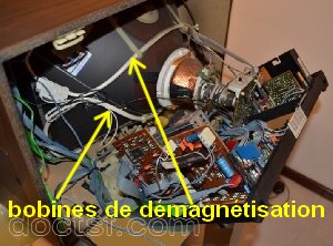

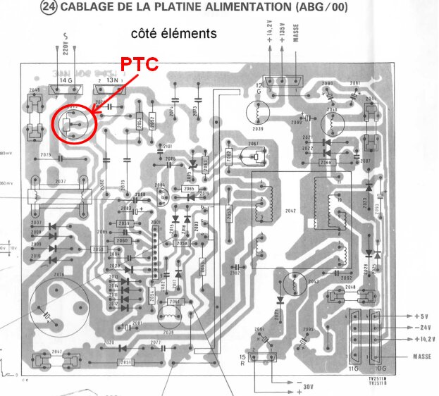

il faut regarder si autour du tube il y a une bobine de demag et sur le Circuit imprimé s’il y a le petit boitier rond contenant les thermistances
Oui, il y en as, un genre de capsule blanche je crois.
Normalement ça doit faire « tchong » à la mise sous tension tu poste c’est ça?

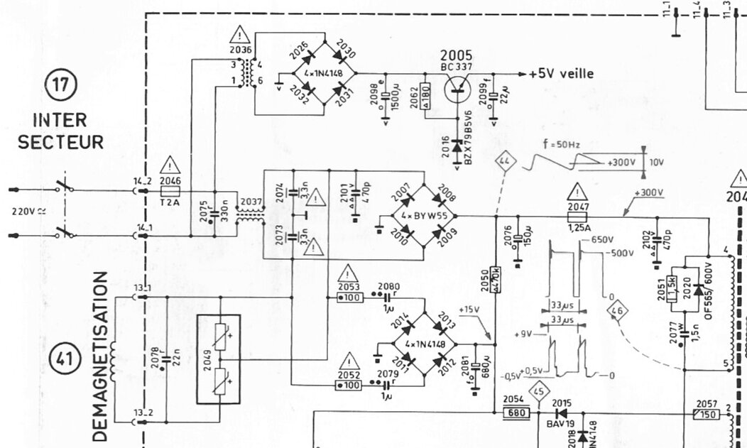

Bonsoir, au démarrage, le tv pompe 2 à 3 Ampères si le circuit de démagnétisation fonctionne. Quelle est la ref de la PTC?

Schémas et documentation du TVC12 sont dans la Fiche 68657
la référence de la PTC (2049) est 4811 116 47005, mais ça n’apporte pas grand chose :frowning:

Sur la ptc ( petit cylindre blanc avec 3 pattes), il y a une référence du genre 98008 ou 98012. Quelle est elle?

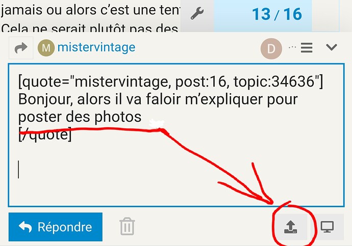

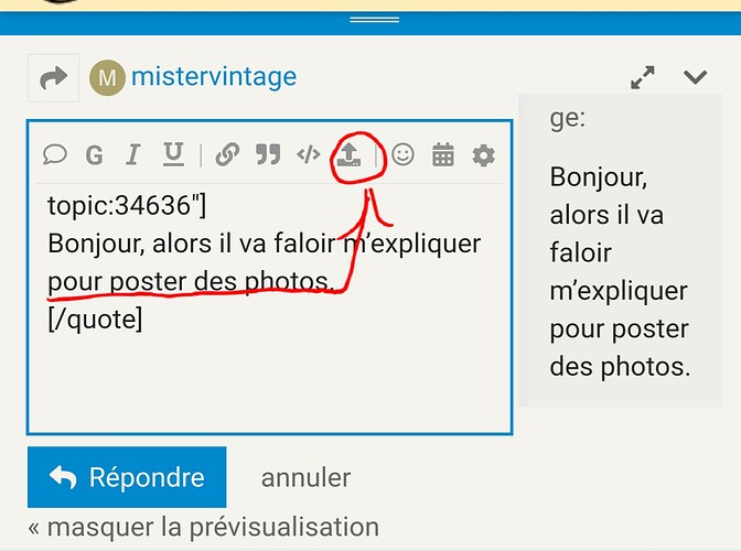

98009, comment mettre des photos?
SVP
C’est simple, deux affichages différents si vous utilisez :
  1. La version « mobile » du forum.
  2. La version « ordinateur » du forum.
Permet avec le bouton cerclé de rouge de joindre un fichier image au message en cours de rédaction.
