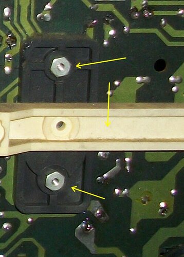

Peut être un réglage de l’alimentation , une HT trop élevée ?
à vérifier
refaire les soudures au niveau de la THT et sous l’étrier de fixation . Ôter l’étrier blanc et les 2 écrous et la plaque en plastique : refaire les soudures en dessous
