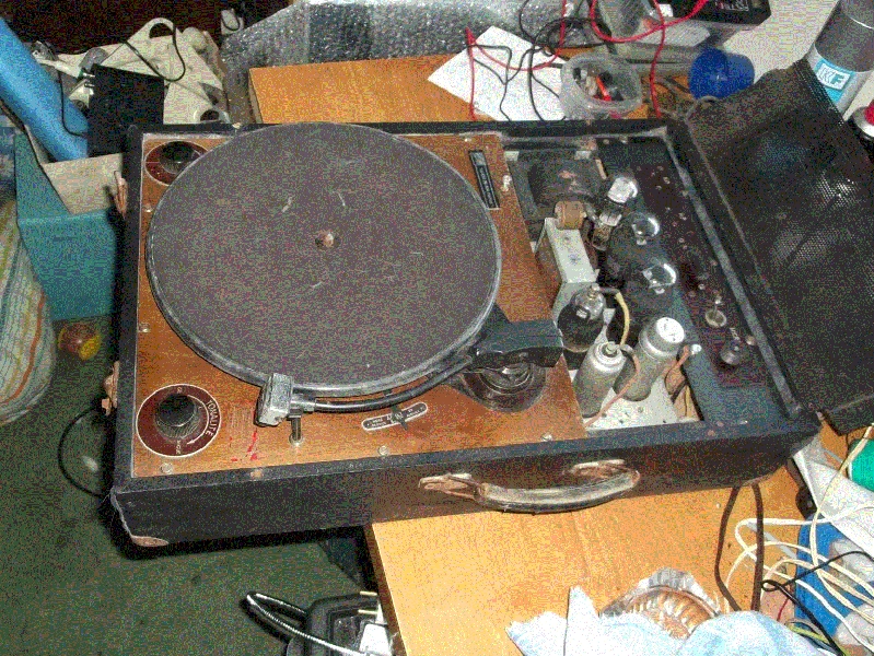

Hier curieuse acquisition chez emmaüs :
un phono très ancien ,
78 tours et 6 lampes …
Le couvercle est neutre , recouvert d’un plastique noir assez abimé , comme les appareils et les phonographe de cette époque et sans HP dedans .
Ceux ci se branchent sur deux prises HP à gauche .
Je me demande d’ailleurs quelle impédance .
la suite à + …
L’ampli va me réserver des surprises …
J’ai cherché sur le net une trace de cet engin : pas trouvé . :unamused:
A+
Pour ceux que ça intéresse : les lampes :
première rangée au fond en partant du TA : 6Y3GB 2x 6V66 6F5G (plot sur la tête)
seconde rangée à droite du TS :
-une en partie effacée * J7* : 3 ou 8 ou * - J7 - G ou 7 ou* avec un plot sur la tête :aille2:
-la dernière à droite , nette , 6M7 : une sortie ou un plot sur la tête

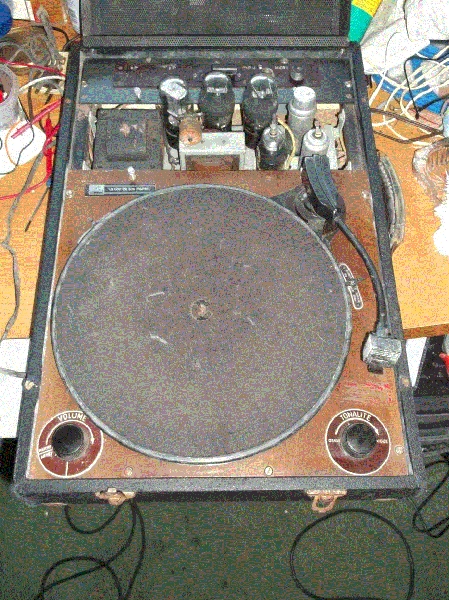

J’ai trouvé le type en déposant le plateau :
C’est un 610 La V de son M
Pas inconnu :
doctsf.com//grandlivre/fiche … variante=2

Je dirais plutôt : 5Y3GB, 2x 6V6G , 6F5G, 6J7G, 6M7, cela fait beaucoup de monde pour un simple phono, il s’agit d’un petit ampli de sonorisation avec étage final en push-pull pour café ou salle de danse, qui doit également comporter une ou des entrées micro, vu le nombre de lampes utilisées pour le pré ampli.
*bonjour* Jeanmonod Henri Louis ,
Exact c’est ce que je me suis dit : 6 lampes pour un TD !
Et effectivement une grosse prise micro …

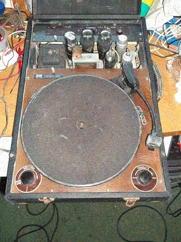

Flute j’ai envoyé trop vite : je n’ai pas la mallette des HP et je ne connais donc pas leur impédance .
En tout cas bonne pioche que cet électrophone et je pense une rareté,bonne restauration que je vais suivre avec interet!

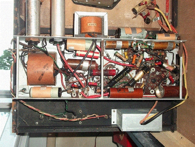

Tiens ! les dessous de la belle
Il semblerait qu’il y ait quelques défauts : résistances bobinées cramées le machin rouge : combien d’ohms et de W ?
et condos à remplacer , comme d’hab , dont des marrons dont je viens de causer sur un autre fil …
Et les zélectrolytiques natürlich !
*fleur
*bsr* à tous et à châtaigne,
Les résistances qui équipent ton amplificateur se lisent de la façon suivante : C E P , Corps Extrémité Point ( avec le code des couleurs classique)
Le C et le E donne les deux premiers chiffres et le P le nombre de zéro à ajouter pour avoir la valeur en ohms.
jean louis
*bonjour*
Le “machin rouge” n’est pas forcément cramé mais il a eu chaud, c’est une résistance carbone aggloméré de 5W environ, tu peux encore la mesurer ce doit être je pense 2k ohms, à vérifier.
