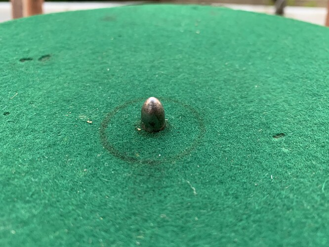

et pendant que j’y suis, savez-vous comment démonter le plateau? Je pensais que le « bitoniau » sur lequel se met le disque se dévissait mais encore une fois, je n’ose pas forcer.
En principe, c’est un cône. En tapant doucement sur l’extrémité de l’axe, ça doit décoller le plateau.

Sur le « bitoniau ». En maintenant le plateau vers le haut, avec des cales en bois glissées dessous, ça aidera et évitera de transmettre les chocs à la mécanique.

OK Jean-Louis, mais la méthode berrichonne est encore plus simple : on soulève le plateau avec les 2 mains placées à 180 degrés, et avec la troisième main on donne un très léger coup de marteau sur le bitonio. Et miracle! ça vient tout seul.
Si on n’a pas trois mains, il suffit de demander à la première personne qu’on a sous la main de donner un petit coup … de main ![]()

Donc le bitoniau n’est pas vissé sur le plateau mais le plateau est « posé » dessus.
