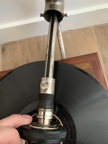

Que pensez-vous de ce type de bras ? notamment au niveau des flèches, l’encoche parait bien petite et de l’autre coté, cela me parait bien gros… j’attends les dimensions que doit me fournir le vendeur.
… pour faire la jonction.
En effet, sans les dimensions précises, on ne peut pas se prononcer.

Qu’en est-il du coude cassé? Est-il réparable, comme le préconisait Radiolo, ou celui de cette dernière photo peut-il se monter en remplacement?
Pour le coude, j’en ai trouvé un d’origine qui correspond bien (ce fut compliqué!).
Voici les dimensions du bras, ceci dit, même si au pied à coulisse, elles ne me semblent pas 100% précises vu la position de l’outil mais cela donne une bonne idée.
A voir les mesure à l’œil, cela ne rentrera pas mais encore une fois je me demande si un pied à coulisse électronique aurait donné les mêmes infos… Pour la longueur, en utilisant un tube de phono à cylindre et en essayant tant bien que mal de prendre la mesure, je suis à 13 cm env. si je mets le saphir au centre (sur le bitoniau du milieu … qui a peut-être un nom!). Si je regarde ses mesure on serait à 11 env.

13 cm env. vis du reproducteur aux vis de maintien du bras avec le saphir exactement au centre du plateau sur le … bitoniau!
On touche au but !
A ce que je vois, le diamètre côté tête est parfaitement adapté.
De l’autre bout, il suffit de gagner quelques dixièmes de mm pour que le bourrelet entre dans le coude. Idéalement, le retoucher au tour; à défaut, à la lime, soigneusement, sans marquer le bras si on se sert d’un étau pour le maintenir.
Il ne restera plus ensuite qu’à couper le bras qui est manifestement trop long, et à pratiquer l’encoche de fixation de la tête, toujours à la lime, avec soin.

Non en fait, je pense que le bras est trop court ou presque . Si je mets le saphir au milieu du disque il faudrait 13 cm. Le sien fait env. 11 cm. Par contre, je me disais que ces 2 centimètres peuvent peut-être être récupérés comme le saphir décrit un arc de cercle sur le disque, et comme le disque ne commence jamais (et là je m’avance) du centre mais plutôt à quelques cm du centre, on pourrait gagner quelques centimètres… Je ne sais pas si je suis clair :wink:

En effet, le bras est trop court. J’avais mal lu la phrase ci-dessus. Il faut donc le rallonger d’environ 2cm.
La solution la plus simple que je vois est de sectionner ce bras à mi-longueur et de trouver un autre bout de tube qui s’ajuste dessus pour faire un manchon « rallonge » brasé à l’étain.
Rien d’insurmontable, à mon avis.
Autre possibilité : trouver un tube de 25 mm intérieur, et fabriquer un nouveau bras. Il faudra ensuite trouver une bague pour amener le diamètre extérieur à 31,5 mm au niveau de l’articulation dans le coude.

J’ai trouvé un tube alu de 25 mm de diamètre extérieur. Donc une possibilité serait d’en insérer un bout dans le tube d’origine coupé au milieu, pour atteindre la longueur voulue. L’assemblage peut être collé à l’araldite.
J’ai aussi un bout de tube cuivre de 26/28 mm. Je pourrais m’en servir de base pour fabriquer un bras de toutes pièces (en enroulant un feuillard de 5/10e à l’extrémité, intérieurement, pour monter sur le diamètre de 25 de la tête). Toutefois, ce tube cuivre de 1 mm d’épaisseur me semble trop lourd; il appuierait fort sur les disques.
Troisième possibilité : enrouler une tole de 5/10e en laiton étamé pour former un tube sur mesure (idée de départ).
La première solution me semble la plus facile, mais il faut sacrifier le tube et le résultat fera un peu bricolé.
