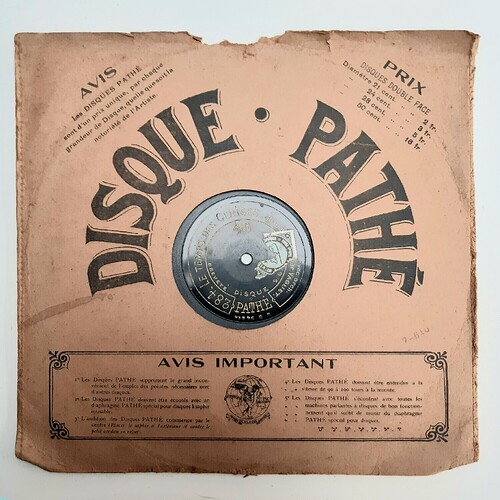

mais il faut que ce soit les bons a gravure verticale vitesse 90 a 100T/min et pas 78 T/min
C’est à dire des disques Pathé « Saphir » antérieurs à 1930, car ni le type de gravure ni le nombre de tours par minute n’est clairement indiqué sur ces disques, seulement quelques indications sur la pochette :
Oui, important, sinon : adieu le saphir qui coûte un bras !
Votre disque date d’avant 1917. Les disques Pathé à saphir d’environ 1917 à 1932 ont une étiquette papier et ont un numéro de catalogue composé exclusivement de chiffres, si ce chiffre est précédé d’un X c’est un disque à aiguille. Après 1933 tous les disques Pathé sont à aiguille et porte un numéro précédé de la lettre P (PA - PAT-PG-PGT etc…).
Les disques Pathé à saphir à étiquette papier d’après 1917 tournent à la vitesse de 80 tours par minutes (sauf les très rares de Ø 40 cm qui tournent à 120 tours)
il faudrait que @Ben38 nous fasse qq photos de ses disques
Ce n’est pas « mon disque » mais un « exemple de disque Pathé », une photo de vente eBay trouvée sur internet.
Ceux-ci on est au moins sûr qu’ils sont à saphir …

La vitesse n’est pas une indication du type de disque. La vitesse de 78 tours ne c’est standardisée que vers 1930. Avant il a existé des disques à aiguille ou à saphir de vitesse variée s’étalant de 60 à 120 tours par minute.
j’en ai pourtant acheté un paquet de disque , jamais trouvé de disque a gravure latérale autre que les 78 tours
Pour les disques à gravure latérale (dit à aiguille) : les Berliner des environs de 1895 tournait à environ 70 tours minutes, les Odéon d’avant 1914 avec des vitesses, marquée sur l’étiquette, entre environ 72 et 84 tours, les premiers Columbia et les premiers Pathé à aiguille tournaient à 80 tours minutes etc…
