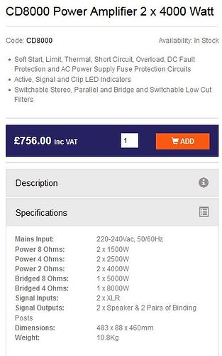

Dis, Michel ? Tu est en tarif jaune ? ou vert ? Tu a un TGBT et un transfo 20 000/420V (Les puissances annoncées me paraissent démentielles et suppose d’avoir au moins 100 KVA à l’arrivée , c’est bien au delà d’un branchement BT de particulier en tarif bleu …) Ou c’est le résultat d’une des initiatives idiotes du moteur de ce forum (utilisations de caractères spéciaux ayant donné des résultats innatendus et non sollicités ?!)
Oh, mais ça c’est le programme de 4ème année de médecine ! :rofl:
Je pense que les chiffres 4 ne sont pas en italique donc c’est 4 fois 1300W etc …
premier :
deuxième :
On peut rire en lisant les specifications, amplis de plusieurs kilowatts, et on indique la distorsion et la bp à 1 W !!!
ces 2 amplis
je les ai mesurés en puissance à 8 ohm
fait les mesures 2 canaux à la fois ,(pas de charges pour charger les 4 canaux ensemble)
en pratique les résistances d’essai étaient des groupes de résistances de lave-linge
les 1300w sont bien au rendez vous et à l’écoute aucune distorsion audible sauf bien sûr écrêtage si j’en demande trop
pour Sloup
les puissances fantaisistes viennent du caractère « étoile » qui ne passe pas et corrigé par les modos par un « x »

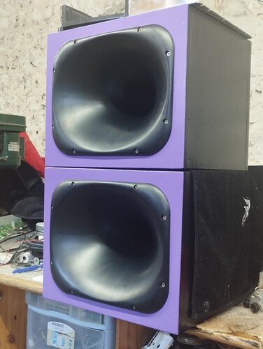

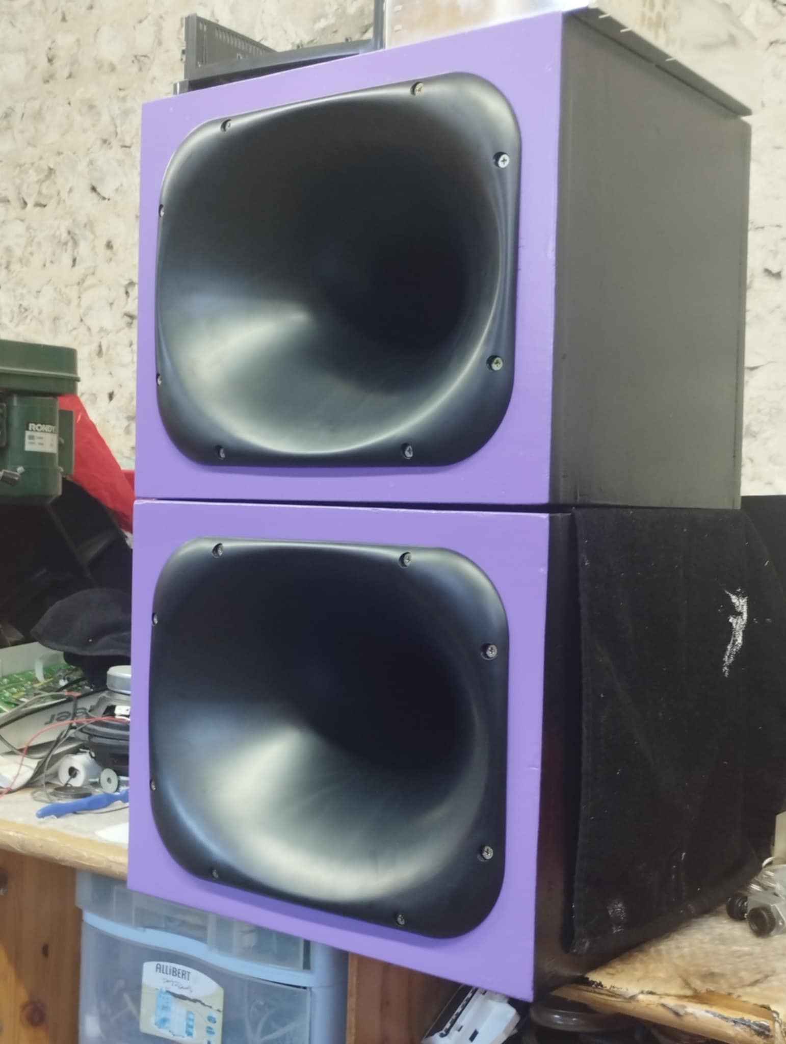

bonsoir,
pour réalimenter le fil de discussion : voici ce que j’ai réalisé actuellement pour remplacer mes peavey CH2-22A anciennes en sonorisation (aigus)
pavillon : XT1464 18sound
moteur de compression : oberton D71CN en 8 ohms

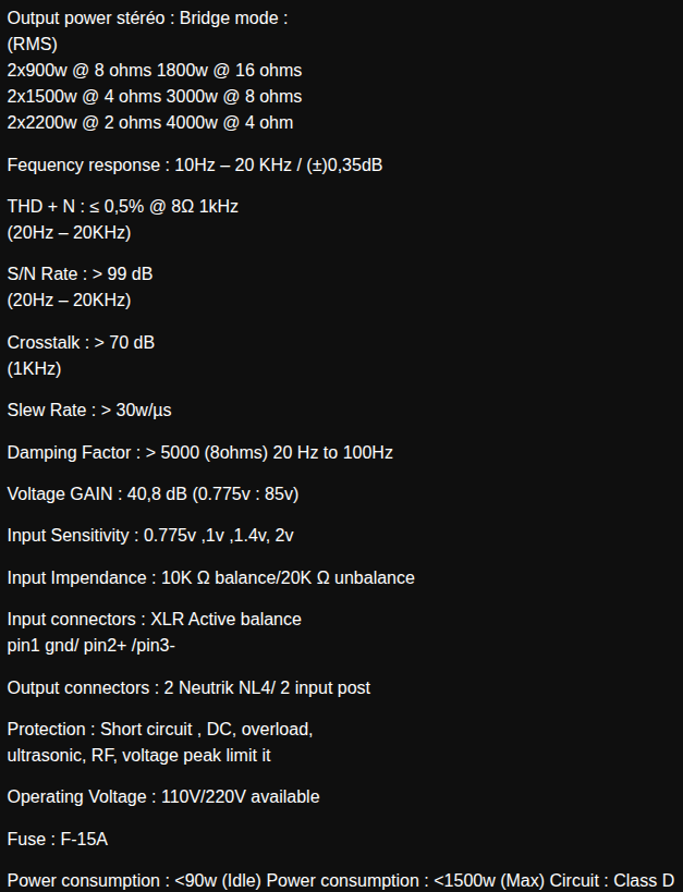

voici les specs de l’ampli hexa audio pour information alimentant a ce jour 3 paires de 816 sans broncher…2 paire en HP : lavoce WAN154.02 et une nouvelle paire en RCF L15P400.
le sinbosen K2-450 est basée sur la conception IRAUDAMP autour du CI IRS2092 auquel on a ajouté des transistors + haut de gamme.
faut pas lui demander du grave mais pour mon utilisation en médium c’est impeccable.

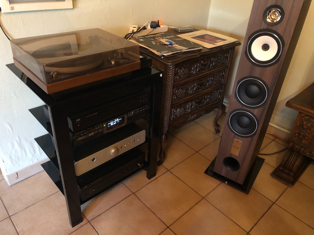

Ma modeste chaine …
Bon l’autre colonne est plus loin
