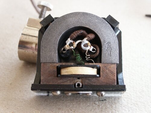

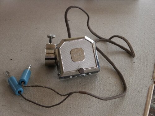

voici ce que j’ai chiné dans une broc pour 1€ … je penche pour une antenne.
Au dos est écrit : Son d’Or, Berody, Paris.
Voici les photos,
merci de votre aide !
EG

toujours pas d’idée sur la chose ?
Son d’Or a fabriqué dans les années 50, des tourne-disques 78 tours, à aiguilles. C’était avant les microsillons. Mes parents en ont eu un.
Ca m’étonnerait que votre machin soit une antenne, c’est beaucoup trop petit.
Sacavis
C’est une tête de lecture magnétique à aiguilles pour disques 78 tours.
Années 30 je suppose.
Une tête de très haute fidélité, comme son nom l’indique :wink:
Cela ressemble a une tete de lecture de disque 78 tours a aiguille metallique.
Cherchez bien, d’un cote il doit y avoir un petit trou de 1mm de diametre pour mettre l’aiguille et une petite vis molettée pour la fixer.
Ces tete etaint prevues pour se fixer en lieu et place des tetes a diaphragme mica des anciens tourne disque mecaniques.
Elles se raccordaient sur la prise PU du poste de radio.
Celal permettait de « moderniser » un vieux tourne disque.
Amicalement
Remy

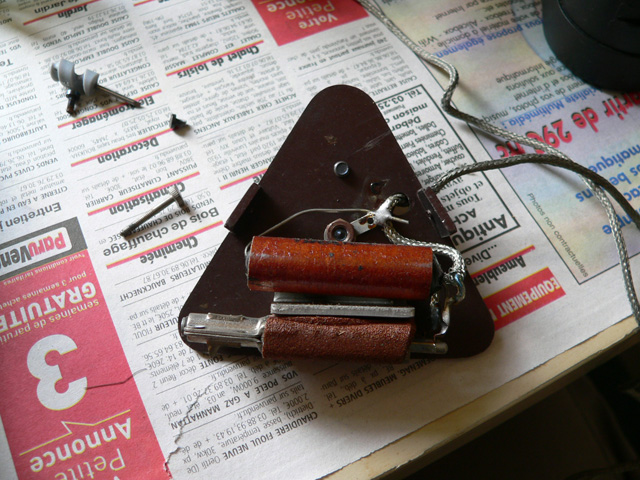

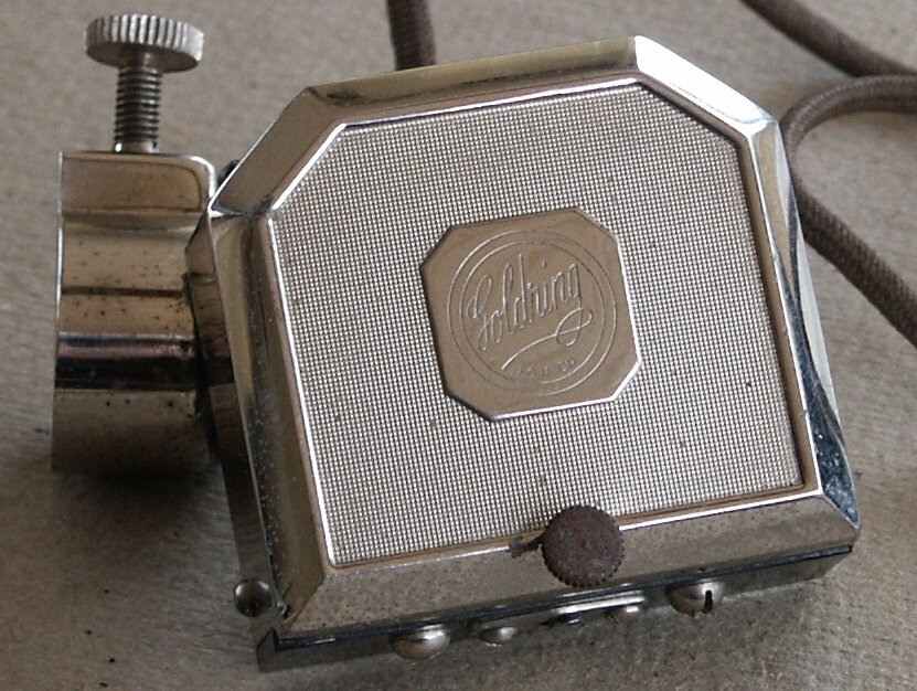

Après la tête « Son d’Or », voici la tête « Goldring »
Gold = OR
Ring = Son , sonnerie…
Elle pèse environ 155 grammes !
Vu son âge, la partie mobile (ou se fixe l’aiguille) à beaucoup de difficulté à bouger. Les caoutchoucs ont dû mal vieillir.
Jacques

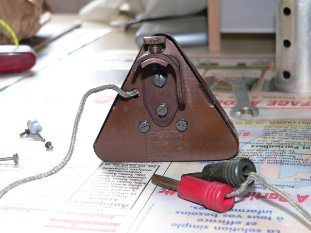

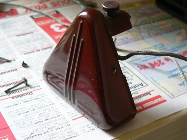

Sinon effectivement il y a un petit dispositif coulissant en dessous qui se tire avec la petite vis de droite (vu de dos), mais rien pour faire rentrer une aiguille.
