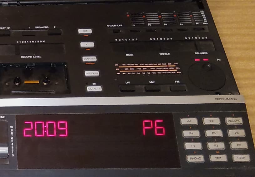

Par ailleurs la touche P6 n’active rien , seules les P1 P2 et P3 activent les 2 leds rouges.

Au niveau Radio,
  • Les touches P1 à P5 servent à sélectionner des stations FM préréglées par les curseurs en haut à droite de la photo;
  • La touche P6 la recherche de station GO, PO ou FM à l’aide du cadran éclairé et du bouton rotatif P6

Les touches P4 à P6 ne semblant pas actives, une vérification du fonctionnement du clavier me semble la première chose à faire.

L’allumage du cadran n’a lieu que lorsque la touche P6 est active.
Est que « P6 » était affiché sur l’écran de contrôle après appui sur la touche ?
