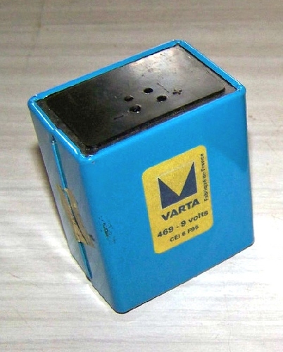

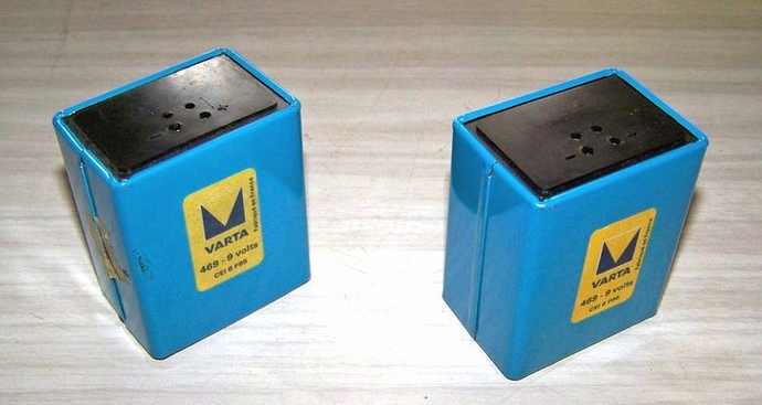

Et la petite pile 9V parallélépipédique à pressions… :sunglasses:
*bonjour*
j’ en ai retrouvé deux dans un tiroir de la commode de ma chambre chez papa … :smiley:
malheureusement elles font 0 volt ! , :frowning:
mais n’ ont pas coulé … :smiley:

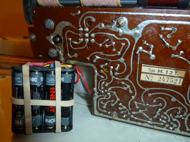

*bonjour*
Mes piles rechargeables
php

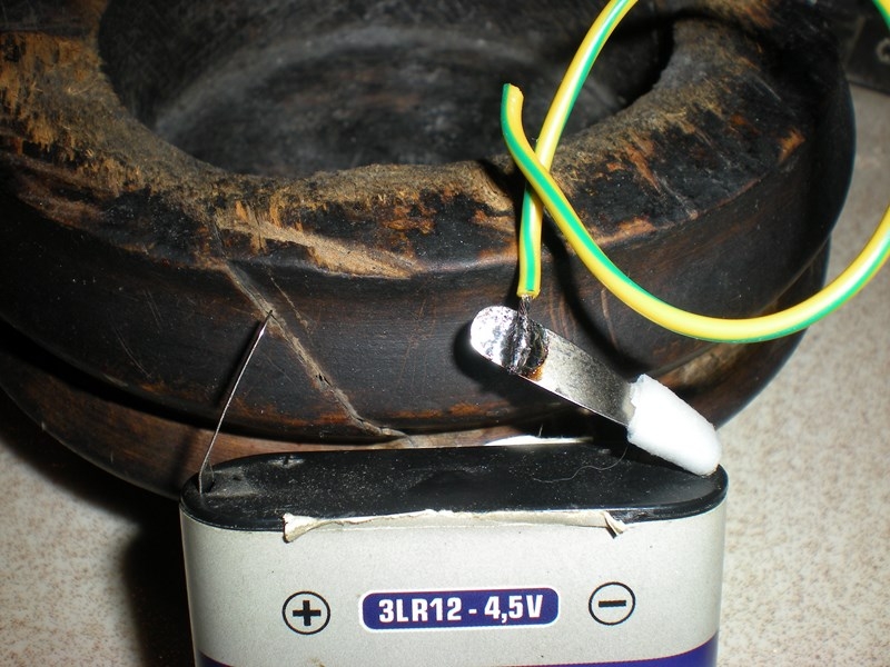

bonjour a tous
j’ai fait un essai pour voir si la soudure prend bien ,
j’ai mit un bout de papier Q mouiller autour de la languette pour éviter la chauffe
soudure du premier coup ,les languette ne son pas en laiton mais ça soude bien
étain Angel 60/40

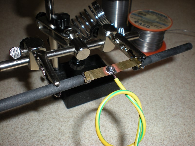

Re
voila une photo les deux bâton de pile que j’ai soudé
avec un bout de fil le métal que constitue les lame n’et pas du laiton
un électrolyse sur métal la soudure tien très bien et sens excès de chauffe
Si c’est pas du laiton, ça y ressemble beaucoup.Quant aux fils à fixer sur les languettes d’une pile plate, il y a un truc facile, qui coute pas grand chose et qu’on trouve partout : les cosses a sertir qu’il suffit de cambrer légèrement pour les rentrer a frottement un peu dur sur les languettes.

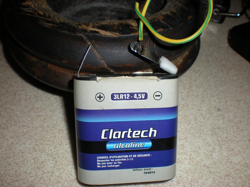

salut
Antoine , :smiley: dans ta vie ta bien du souder a l’étain sur des boite de petit Brun métal
pour faire un coffré ou n’importe quoi alors que ses boite son en métal galvaniser
pour les lame de pile Idem a part que celle ci sont électrolysé au lieu de galvanisation kif kif
faut pas te fier a la couleur des lame en réalité elle sont un peut grisâtre :smiley:
une autre photo j’ai pas nettoyer les lames on vois bien le grisâtre

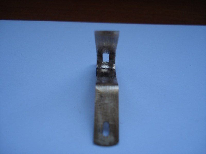

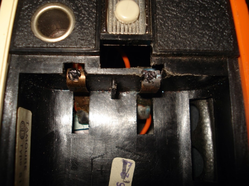

En ce qui concerne la soudure sur le métal style 'lame de contact de pile plate 4,5 Volts", il y a quelques temps sur ce forum j’ai présenté la réparation de la lame de contact en laiton qui était oxydée (poste Réela Tamouré photos 2 et 3)); au départ je voulais mettre une lame de pile de 4,5 Volts mais la soudure était quasiment impossible sur les nouvelles lames de pile alors j’ai préféré la solution qui m’avait été indiquée: nettoyer et étamer le lame d’origine en laiton.

C’est la lame de droite qui était partiellement oxydée.
Les anciens boutons sous le poste.

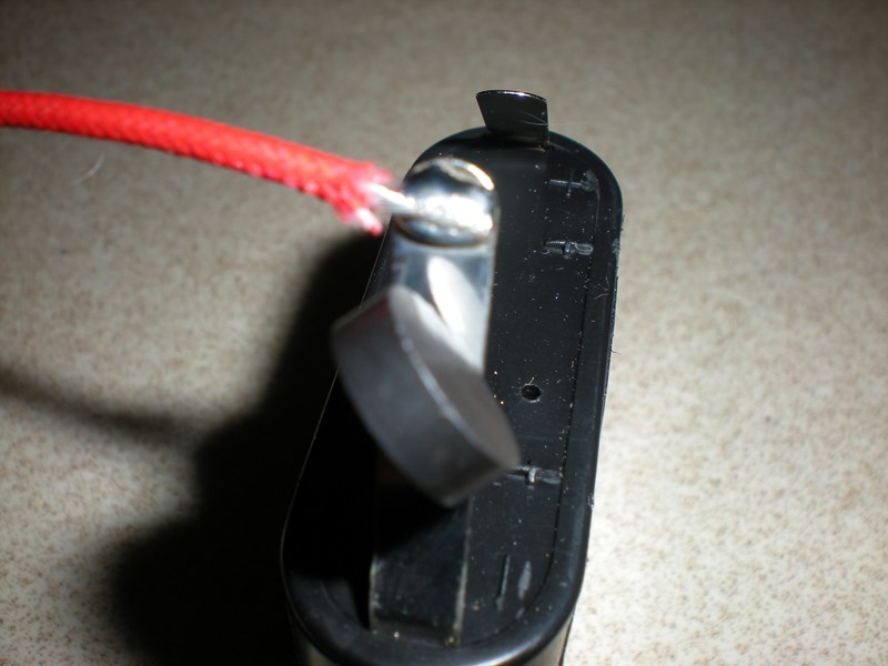

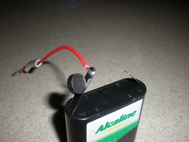

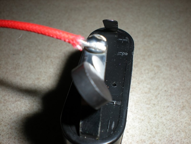

bonsoir
voila Pat encore une pile avec lame métal et un petit aiment sur la lame
pour bien voir que la lamelle nés pas en alliage de( laiton étain )
elle se soude très bien je ne comprend pas que tu ne soit pas arrivais a
souder les tienne bizarre
Une lamelle de pile en alliage d’alu ?
En alliage d’alu ferrugineux, alors ?? :mdr1:
