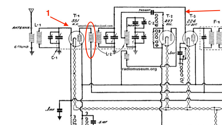

Les photos, pas de problème mais le schéma du modèle 40190 avec GO n’existe nulle part. Je pourrais mettre le modèle C 162 (non export) qui est strictement le même sauf les bobinages GO ajoutés et commutés.

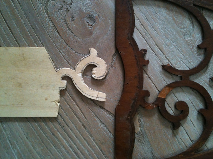

Pour la réparation du bois, j’ai suivi ton conseil et j’ai rapporté hier un cageot de ma grande surface habituelle …

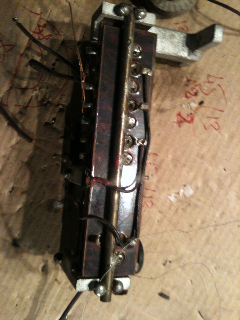

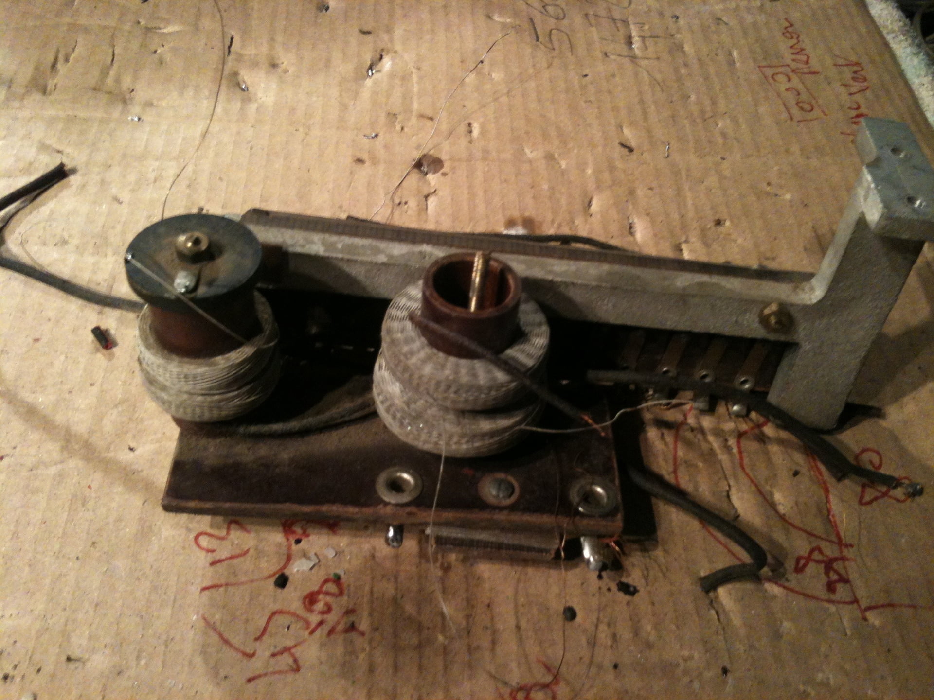

J’ai conservé bien sur les bobines supplémentaires (antenne - accord HF - oscillateur - accord mélangeuse). En démontant la tige qui servait de commutateur (elle est guidée pas des fils soudés entre deux vis !!) et avec des photos il doit être possible que je griffonne le schéma je pense. En plus, les photos de ce montage à l’arrache vaudront le déplacement : du jamais vu.

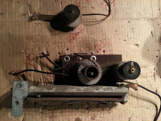

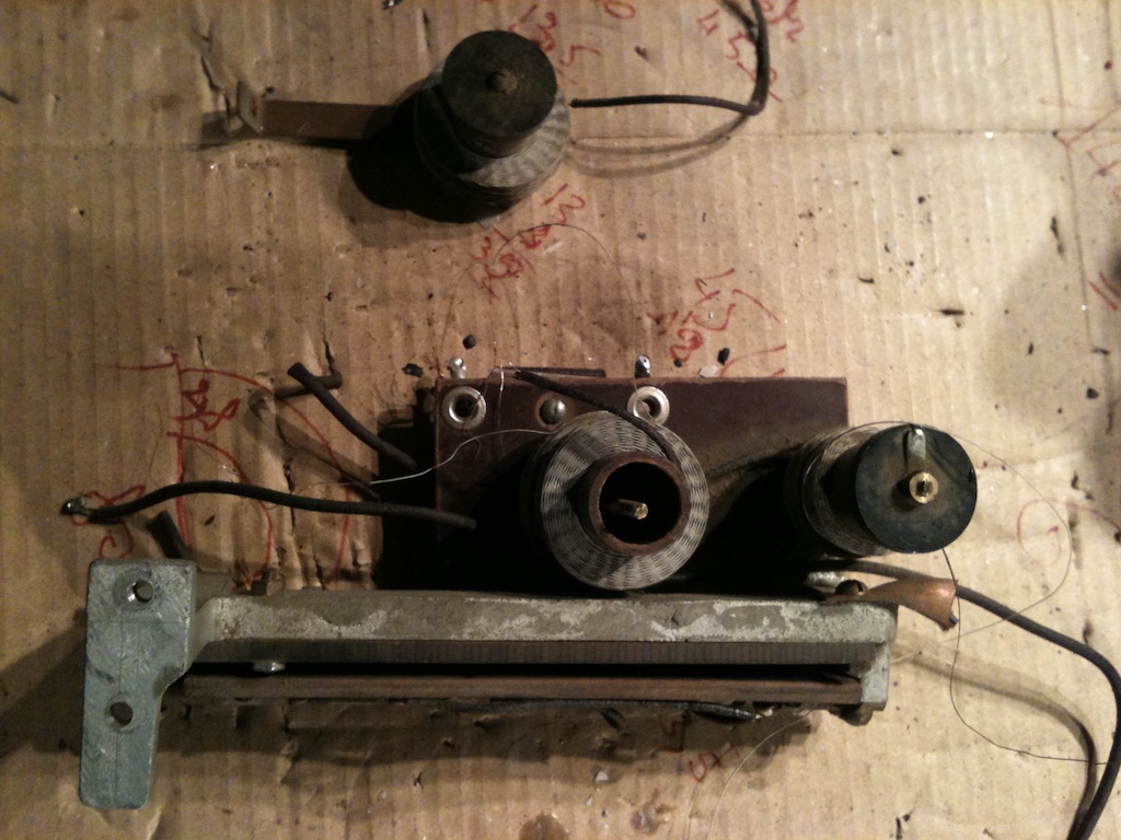

Voici les éléments de l’adaptation GO.
Il est composé d’une bobine séparée pour l’antenne, deux deux bobinages sur un même noyau pour le transfo HF et de deux bobinages sur un second noyau pour l’oscillateur.
La longue tige maintenue par des guides « vis + fil soudé » porte les contacts. Son déplacement se fait en ligne.
Ca risque de ne pas être simple à reconstituer sachant que les 3/4 des fils sont en l’air car ils ont été déconnectés !
la premeire chose a faure et de relever le schema du contacteur PO /GO
et le dessiner en position PO et GO sur deux schemas separes
ensuite dessiner les bobines PO comme elles sont cablées car la partie PO fonctionne
on s’en inspirera pour les connexions des bobines GO , le shema doit etre tres semblables
sans doute meme position des bobines entre elles et meme sens d’enroulement ( cela n’a dimportance que pour l’oscillateur OL)

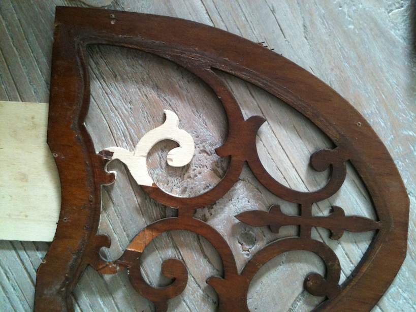

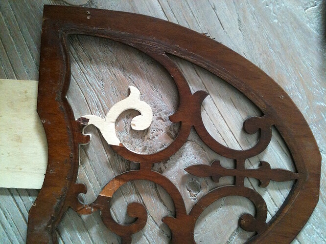

Suivant le conseil de Radiolo, j’ai utilisé de la cagette pour faire la pièce manquante à la décoration du HP.
Première approche à la Dremel puis avec du papier de verre, finition jusqu’au trait de crayon. Le résultat est acceptable même si imparfait car le bois est très fragile et des petits éclats partent en bordure. Ce sera caché par un peu de pâte à bois.
Tout ce qui dépasse du trait de crayon doit disparaître :
Il reste à couper net les zones de raccordement des deux pièces ancienne et nouvelle pour coller.

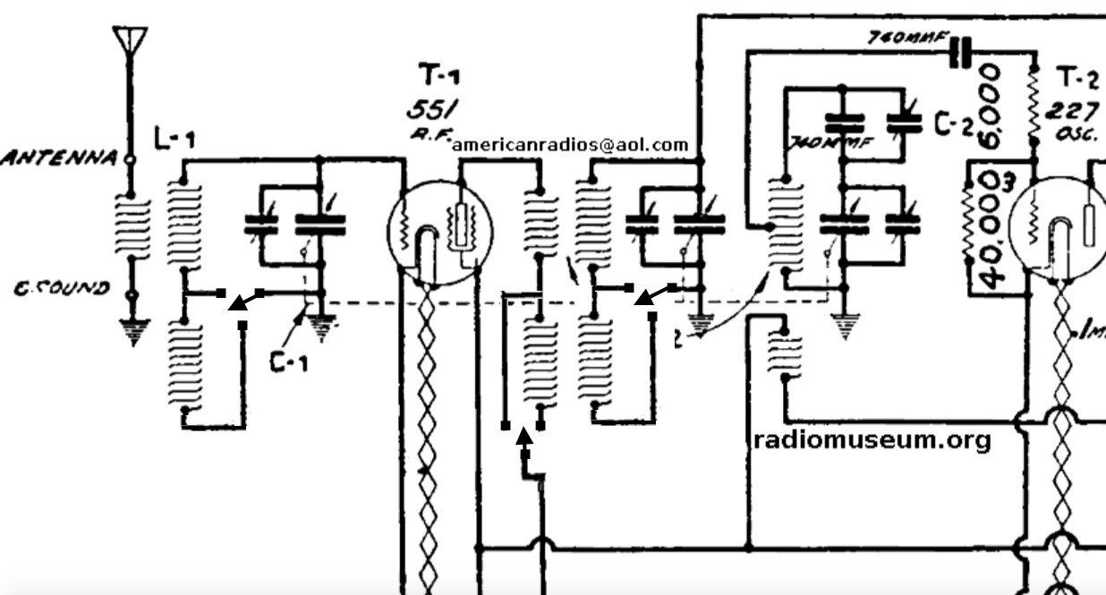

Bonsoir, j’ai noté comment fonctionne le commutateur : 3 mises à la masse ou pas, 1 mise au B+ ou pas et une mise à la tension des écrans ou pas.
A partir de là j’ai corrigé sous Photoshop le schéma du récepteur avec seulement les PO pour y ajouter les GO, mais je n’ai réussi que pour la bobine antenne et les deux bobines du transfo RF. Il reste à re-dessiner l’oscillateur mais là je ne sais pas faire.
fait un dessin sur papier de ce que tu veux corriger cote OL , je men charge
Pour info, j’ai vidé un Pilot - Dual Wave TRF Midget radio et je dispose donc de toutes les bobines :
Si ça peut aider … c’est gratos en dehors des frais de port …

Merci beaucoup pour ton offre. Dans le cas de mon poste, je ne pourrai pas me servir de bobinages d’un TRF qui n’a pas de changement de fréquence pour étage FI. Par contre, comme le dit Slouptoouut, c’est la période des postes USA 30’s et je suis certain que d’autres vont être très intéressés.
