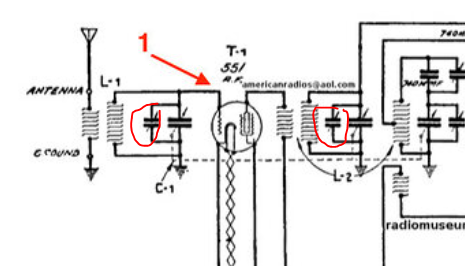

Le second problème reste la perte de gain entre la grille de la mélangeuse et la grille de l’ampli RF. Il devrait y avoir un coefficient d’amplification et là c’est l’inverse. La perte est d’environ 30%. Quel devrait être, selon le schéma, le gain de l’amplificatrice RF avec potentiomètre de volume (gain) à fond ?
peux tu indiquer sur le schema ou est ton probleme
Voici sur le schéma :
Il existe une sensibilité moindre de 30 % environ en injectant le signal en 1 au lieu de 2 alors que l’ampli HF devrait avoir un gain non négligeable.
il faudrait un oscillo pour mesurer le gin du tube
peut etre un probleme sur les deux ciruits accordes qui ne sont pas sur la meme frequence ?
tension et courants de ce tube pour essayer d’avoir une idée de son etat

La cathode de la FI est aussi à 2 volts. Donc pas de différence significative de part et d’autre de la 250 ohms.
il te faut verifier CV 3/4 ouvert que les accords grille et plaque se suivent bien et eventuellement regler les trimmers
si les bobines ont des noyaux ils se reglent CV 3/4 fermé
il est imperatif que les accords de ces deux circuits se suivent parfaitement pour avoir le gain maximal
Je vais vérifier cela mais pour le moment, l’action sur les trimmers que tu as entouré en rouge est sans effet du tout. Mais je ne l’ai fait que CV sur 600 KHz donc pas 3/4 ouvert.

le trimmer agit mais uniquement quand le CV est presque completement ouvert
