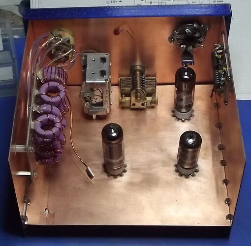

Pour un émetteur PO, la self de sortie à son importance.
La méthode classique de la self à air ayant, après calcul, révélé des dimensions bien trop importantes, dépassant largement des dimensions maximales du boitier, il était nécessaire de trouver une alternative convenable.
Une self à base de 12 tores ferrite (Philips TN23/14/7 en 4C65) a donc été mise en chantier.
Le plus gros bobinage à pour valeur 64 µH, ce qui correspond à un accord sur 1650 KHz.
Quand tous les tore sont en service, la valeur totale est de 97µH, correspondant à un accord sur 1100 KHz.
Un petit commutateur rotatif à 12 positions permet de court-circuiter les tores que l’on veut soustraire à la valeur de la self totale.
Les dimensions totales sont de 100 X 60 X 30 mm, ce qui est largement moins encombrant que la self à air de valeur équivalente.
La position curieuse des tores permet de réduire au maximum le couplage des éléments entre eux, malgré le fait que leur rayonnement est censé rester concentré vers l’intérieur du bobinage.
Les couplages magnétiques résiduels restent toutefois possibles.
A émetteur Zarbi, self Zarbi!
7 « J'aime »

La face avant du Zarb version PO est un peu chargée, mais ça va tout « tiendre », grâce à la self du PA, en version extra plate. :grinning:
9 « J'aime »
