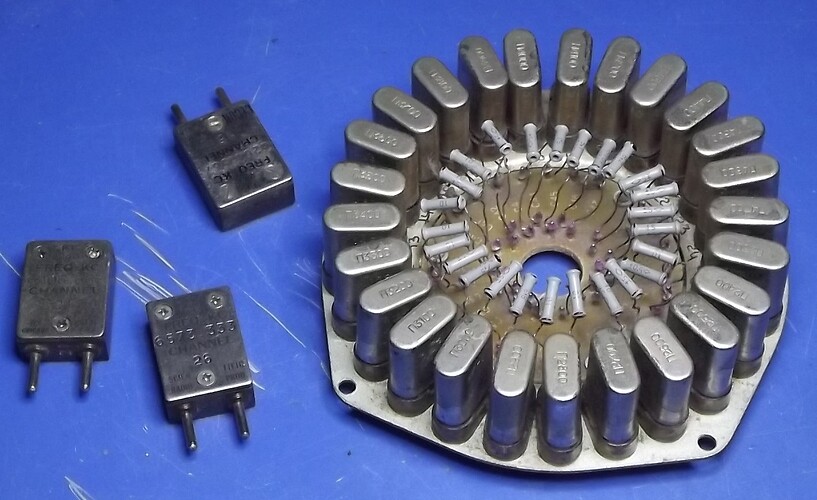

Le problème, c’est que j’en ai au moins 10 Kg… :smile:
C’est pourquoi j’essaie de leur trouver une seconde vie, afin de leur éviter un sort bien incertain.
Le circuit de division étant extrêmement simple, il devrait être facilement reproductible.
Au besoin, il sera facile de faire quelques circuits fraisés, ou de fournir le fichier de gravure.
Effectivement c’est facile à réaliser, même sur un circuit avec des pastilles.
Les Russes préféraient la solution « camenbert », mais ce devait être particulièrement coûteux!
Je trouve une certaine poésie dans ce carrousel :grinning:

L’ayant acheté tel quel, j’ignore sur quel matériel il était monté.
Les quartzs couvrent de 2300 à 4700 KHz, avec un quartz tous les 100 KHz.
Ca tient tout de même plus de place qu’une synthèse DDS, mais c’était sans doute une solution radicale, à l’époque.

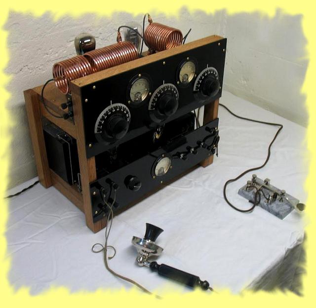

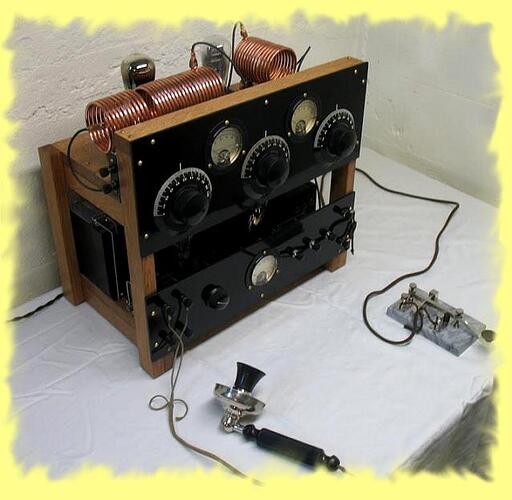

Par la suite, je serais assez tenté par un émetteur dans le style de la photo ci-dessous.
Mais ce serait juste pour l’aspect, sur 3600 KHz, avec des lampes de la série « Américaine », relativement anciennes, mais néanmoins assez courantes encore de nos jours.
Un pp de 42 en sortie conviendrait parfaitement en sortie HF.
Mais, ça n’est là, pour l’instant, qu’une élucubration qui nécessite encore pas mal de cogitations futures.

Tasseaux en bois pour le cadre, et plaques d’époxy noires pour les façades, devraient permettre d’obtenir l’aspect souhaité.
(Fraisage numérique pour les différentes découpes, bien entendu.)
Ces plaques se trouvent en 400 X 600, et 400 X 300 mm.
Reste à réfléchir à la partie électronique…
Et un moteur couplé à un commutateur rotatif pour commander la rotation du camembert soviétique :slight_smile:
Quite à simplifier, je verrais bien une 47 en pilote suivie d’une 10 , neutrodynée bien sur :wink:
Et un cerf volant pour y accrocher l’antenne!.. :grinning:
N’empêche que cet émetteur rétro me tente sérieusement.
Je vais aller jeter un oeil dans mes tubes rétro.
Et s’il me reste un peu de place, j’ai une 250TH toute neuve, qui attend de servir…! :wink:
Bonjour,il n’y a pas que les russes qui utiliser des carrousels,Collins sur autre sur les récepteurs 51X2 et les émetteurs 17L7.Salutations aéronautiques.René.
Il n’y a pas que Collins ou les popov qui ont utilisé des carrousel de quartz , tout le monde l’a fait

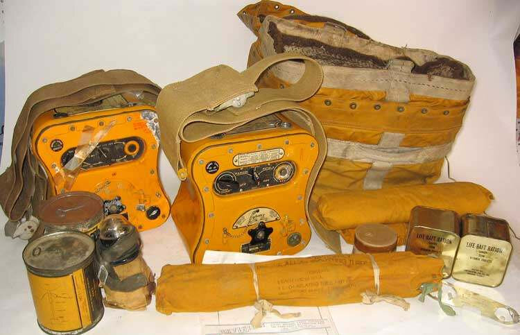

Les cerf volants et les fils à plomb pour l’antenne et le contrepoids étaient utilisés dans les postes de secours des navires. Ceux-ci étaient bien entendu étanches et pourvus d’une manivelle actionnant une génératrice.
