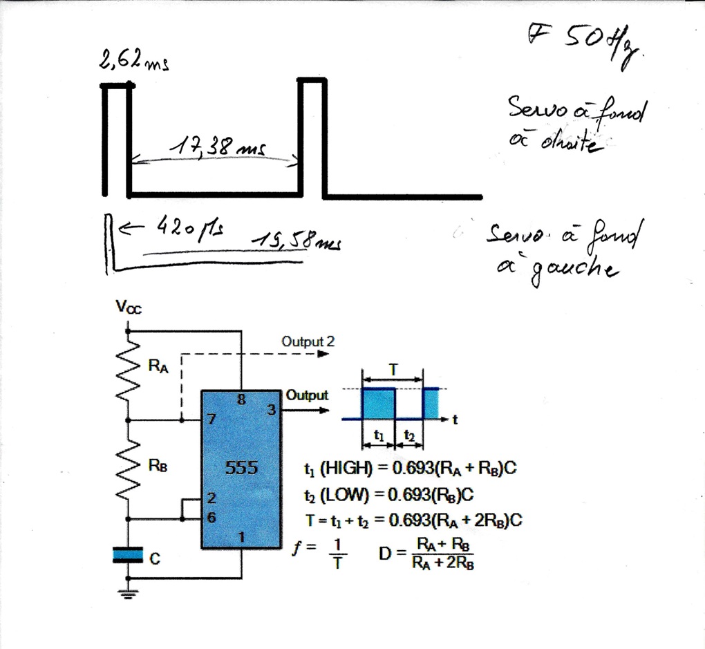

Je cherche une âme charitable qui pourrait m’aider à résoudre mon problème : je souhaite commander un servomoteur numérique par le biais d’un NE555. Après avoir fait des essais avec mon générateur je sais exactement ce que je dois obtenir. Lorsque le servo est branché sur le générateur ça fonctionne parfaitement.
J’ai essayé une multitude de montages trouvés sur le net mais le résultat n’est pas très satisfaisant. même en mettant des résistances variables pour trouver les bonnes valeurs, le servo n’atteint jamais les positions maximums ou cafouille.
Avec les formules théoriques données, je ne sais pas quelles valeurs de départ prendre.

la frequence varie ? ou juste la largeur d’impulsion ?
La fréquence reste à 50 Hz.

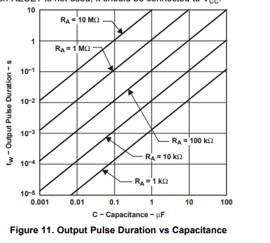

faut utiliser un double 555
un pour generer le 50Hz ( si on veut du portable) sur piles
et un en monostable pour generer l’impulsion si elle est dans la gamme des 10µS a 1s

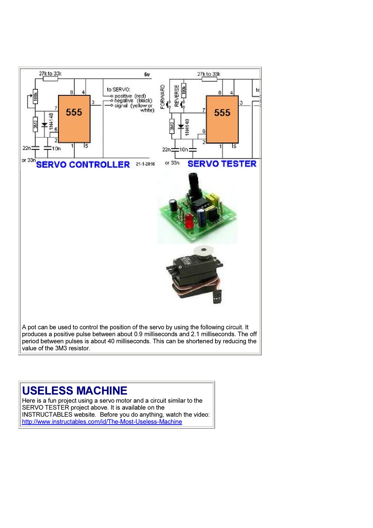

Merci pour cet abaque, ça me donne déjà des valeurs de départ.
C’est dans les notes d’application du 555
Effectivement, je viens de télécharger le document.

j’ai trouvé ca

cela fonctionne mais il est difficile avec ce montage simple de respecter rigoureusement la frequence des pulses
si le servo n’est pas chatouilleux sur la periode de repetition des impulsions 50Hz cela fonctionnera
il est difficile avec un seul timer 555 de faire varier le rapport cyclique sans toucher un peu a la frequence
mais c’est a essayer

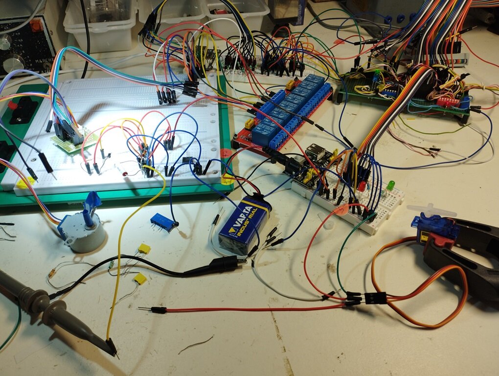

Pour comprendre, j’ai décidé de vous présenter mon bidouillage :

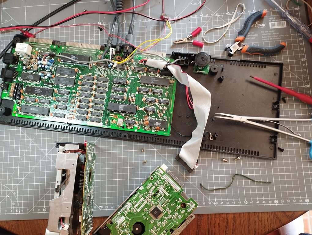

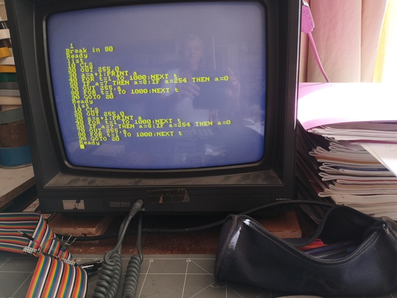

Je remis en fonction mon vieil ordinateur Amstrad qui dormait au grenier depuis des années. A l’aide des infos glanées ici même, j’ai réussi à faire le montage d’une interface qui fonctionne plutôt bien. Bien sûr, je fais la programmation en basic, certes c’est un peu lent mais le résultat est bon.
Je peux envoyer ou recevoir un mot de 8 bits soit 255 messages et retour, ce qui est largement suffisant.
Seul curiosité, la valeur 7 bloque le système mais ce n’est pas très grave, il suffit de ne pas l’utiliser sur 255.

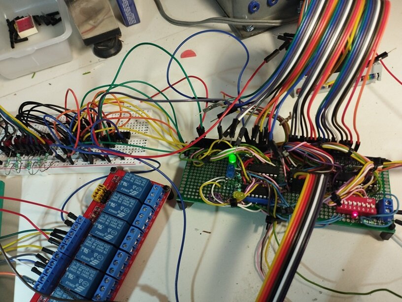

Le résultat immédiat : je peux commander une palette de 8 relais, piloter 8 leds dans tous les sens, envoyer ou recevoir un message de 8 bits à l’ordinateur et je sais faire tourner un moteur pas à pas en générant succession de 1,2,4,8 en boucle. Il suffit de programmer 8,4,2,1 pour inverser le sens.
Maintenant la difficulté reste la commande du fameux servo numérique. D’où l’idée d’utiliser plusieurs valeurs de résistances commandées par les 8 relais.
Je pris quelques éléments d’Arduino mais pas question de me lancer dans cette nouvelle programmation du type UART. Le basic Amstrad me revient assez vite et cela me permet de rester dans des technologies plus anciennes qui me correspondent davantage.
La suite sera probablement un mécanisme avec plein de rouages qui ne servira certes à rien mais qui me permet de bidouiller et d’innover.
Les étapes :
Sortie de l’Amstrad du grenier, réparation du lecteur de disquette dont la courroie est cassée et remplacement du l’interrupteur M/A.

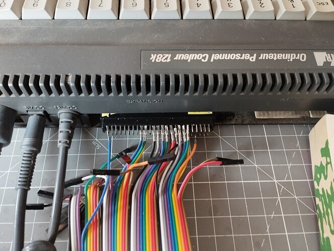

Branchement du port de sortie 50 broches avec prise et fils en nappe.
Construction de l’interface par soudure sur carte pastilles (d’où ma recherche d’outil à Wrapper pour la suite)
Construction et branchement des premiers périphériques.
Enfin, programmation de petites boucles de tests sur l’ordi et premiers essais faits au début en allumant un jeu de leds.
il suffit de modifier les composants determinant la largeur max et min du pulse
mais comme je l’ai dit precedemment gerer frequence et largeur d’impulsion sur un seul 555 c’est delicat
