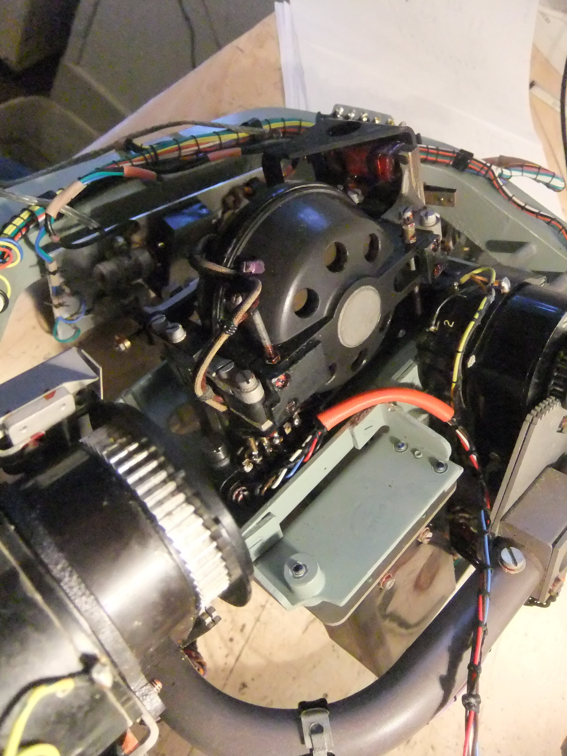

J’ai pu me procurer par un contact en Angleterre une splendide centrale inertielle de Vulcan de la RAF
Un engin qui a dû faire la guerre
Le bestiau est énorme par rapport aux centrale d’aujourd’hui et la technologie est dépassée
Il fait presque 40 cm de diamètre et pèse assez lourd , malgré l’usage d’aluminium pour de nombreux capots
Par exemple il n’y a pas de résolveur et il y a donc trois gyroscopes indépendants qui sont orientés pour détecter les mouvements suivant les trois axes X , Y et Z
J’ai repérer les alimentations des gyros mais malheureusement ils sont bloqués , il n’y en qu’un qui tourne ,et encore tout doucement
La première opération va donc consister à déposer les gyros et les remettre en état
L’avantage , il n’y a pas de balais , ce sont de petits ressorts et les connections entre les divers berceaux se font par des « scoubidous » de fils

Sur la centrale , j’ai dû fabriquer une petite clé coudée à une dimension en pouces pour sortir le bloc des gyros du boitier
Je récupère de vieilles clés rouillées en déchetterie pour fabriquer celle qui me manquent
Et il est facile de les tordre comme on veut puis de les tremper par la suite
Puis ensuite , dépose des trois gyroscopes
Ce sont les trois mêmes et le système de détection de mouvement est très simple
Un petit transfo sans culasse dont les deux branches extrêmes reçoivent une phase du 400 Hz , mais les bobines sont inversées d’une branche à l’autre
Sur la branche du milieu , la bobine de mesure
La culasse est liée au gyro et l’amplitude et la phase sont différents suivant le sens du déplacement
Par contre , mauvaise surprise au démontage
A cette époque , le fil téflon n’existait pas encore et en dessoudant l’isolant a fondu
Donc il y aura un peu de câblage à refaire
Puis démontage des accessoires autour de la toupie
Il y a un peu d’horlogerie , et un système d’amortissement des mouvements par une roue à courant de Foucault
Les axe sont montés sur rubis , comme dans les montres
La toupie est fermée par une bague , je vais fabriquer un outil pour les ouvrir sans les abimer ( il y a deux petits trous pour dévisser la bague
Sur la photo , on vois sur la gauche la culasse du transfo de mesure

Jai profité de la soirée pour faire l’outil pour ouvrir les gyros
A coté , la petite clé que j’ai dû faire aussi
Alain
En voila un d’ouvert
C’est pas trop bloqué mais il faut faire attention en le prenant dans l’étau ( carton et pas de parties fragiles en appui )
J’étais surpris de ne pas voir de réglage du jeu de l’axe , mais c’est un ressort à l’intérieur qui compense le jeu
Au bout , la cage interne du petit roulement qui à une position déterminée pour tourner avec l’axe
Sur la partie de droite on vois le petit moteur triphasé
Ça va être pratique pour nettoyer le roulement qui est au fond :cry:
L’autre roulement est sous la toupie et facilement accessible
Maintenant , il faut tout nettoyer , l’huile à complètement durcie depuis toutes ces années
J’ai des huiles spéciales pour l’horlogerie qui feront l’affaire
Sur la deuxième photo , on vois le petit transfo qui donne l’information du déplacement
La culasse est solidaire du gyro
En dessous , la roue dorée c’est la roue du frein à courant de Foucault
Il y a une démultiplication qui fait tourner la roue très vite pour un faible déplacement du gyro
Il y a les deux autres gyros à nettoyer ensuite puis tout tester

Les trois finis et testés :
Recâblage à l’ancienne avec de la ficelle paraffinée ( j’appelle ça du câblage à la ficelle de gigot :sweat_smile:)

J’en profite avant de remonter les gyros pour mettre quelques photos
Le berceau sans les gyros , avec les moteurs et les potards de contrôle d’attitude
Alain
Ça avance doucement
Repose des trois gyros :
Câblage :
Et test , en tri 117 volts 400 Hertz :
Tout à l’air de tourner rond sans bruit anormaux ni vibration
Alain

J’ai remonté l’ensemble dans le corps
Gyro de roulis :
Gyro de tangage :
Et dessous le gyro de cap :
