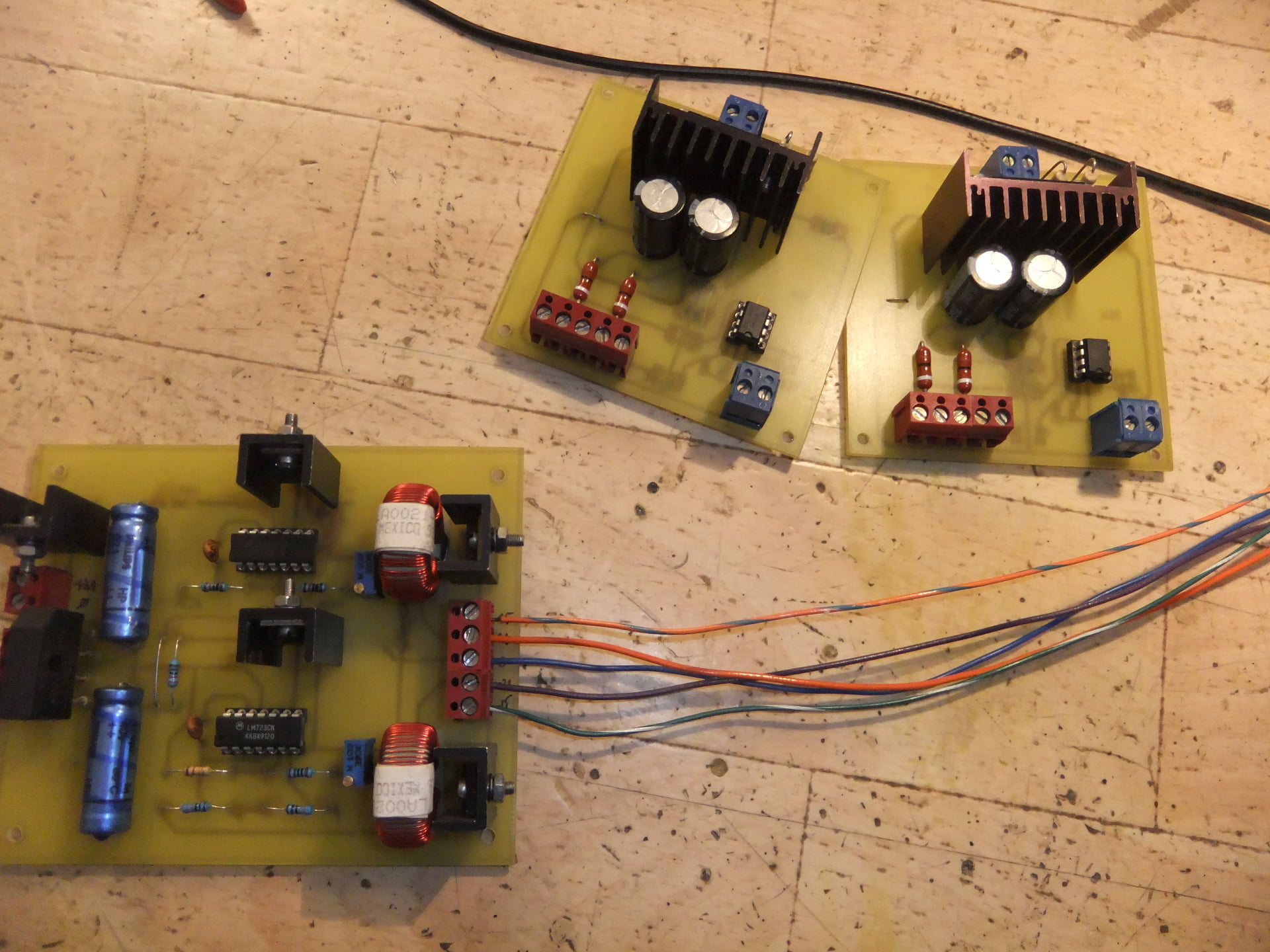

Le proto fini pour une voie , j’ai utilisé deux cartes pour aérer le montage , d’un coté les alims et de l’autre l’ampli :
Maintenant , il faut que je dessine un pcb pour l’alim ( commune aux trois amplis ) et 3 pcb pour les 3 amplis

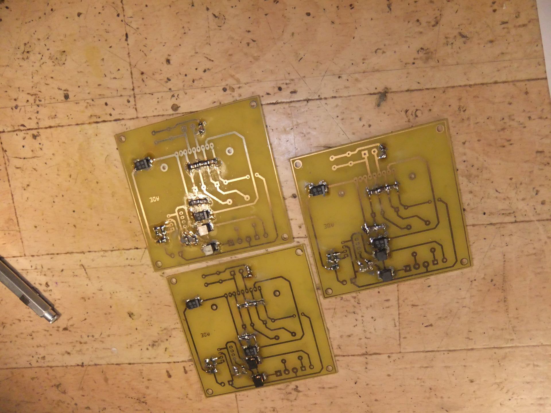

*Maintenant il faut dessiner les trois amplis qui vont remplacer les amplis chinois
Les protos fonctionnent , il faut mettre au propre et dessiner les pcb

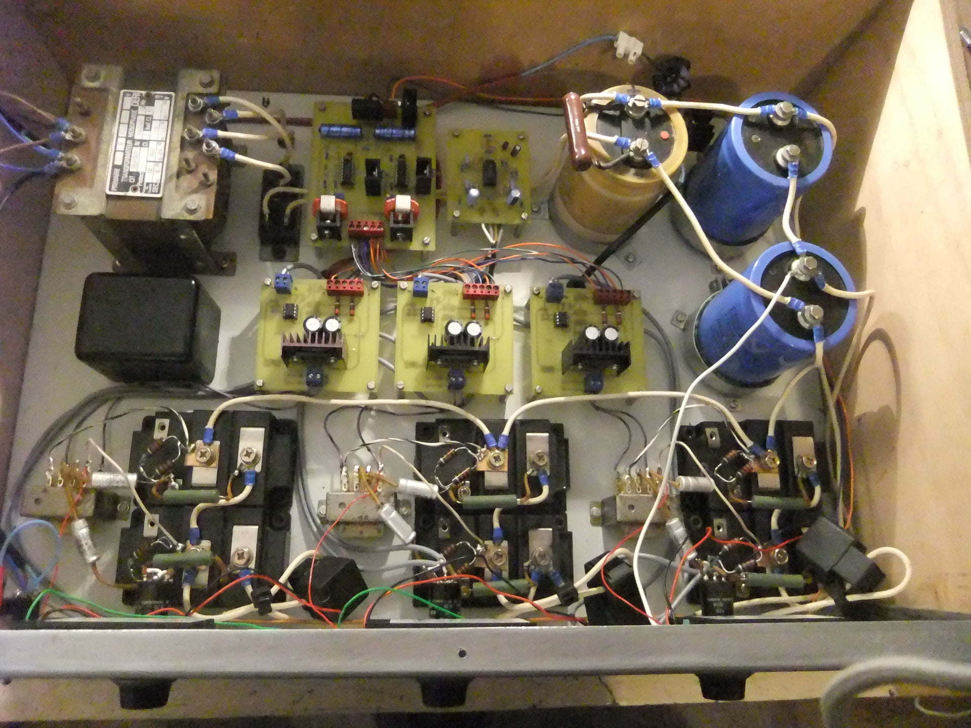

J’en ai profité pour faire pas mal de chose , et aussi modifier ma grosse alim triphasée
j’ai viré les amplis chinois et j’ai mis des amplis maison avec des composants standards que j’ai en stock ( et quelques cms )
A coté l’alim symétrique pour les alimenter
Le tout installé dans le boitier
C’est serré , il n’y a plus de place , surtout que j’ai aussi ajouté une sortie 27 volts continue , et mis l’inter M/A sur la face avant avec un voyant
Pour le 27 volts alternatif , j’ai un transfo prévu pour en 400 Hz
